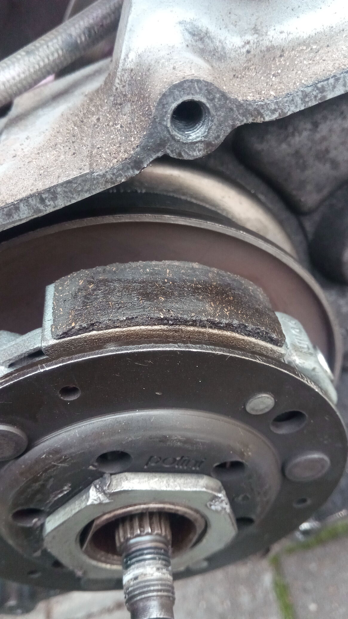

Ezek az előző görgőim 6.0 grammosak, ezekkel 300Km-t mentem csak. Normális,. hogy elkezdtek ilyen síkosra kopni? Mintha nem gurulnának, hanem csúsznak.
A variátordobnak a 3 sarka amin csúszik, azon eredetileg volt egy fekete teflon bevonat ami lekopott már. Lehet ez is probléma? Viszont van olyan gyári Keeway dob amin nincs ilyen teflon, ezért nem is foglalkoztam vele komolyabban. A 3 műanyag csúszkát kicseréltem újra már akkor.
Lehet, hogy ez a szar szorul és nem mennek vissza görgők. -

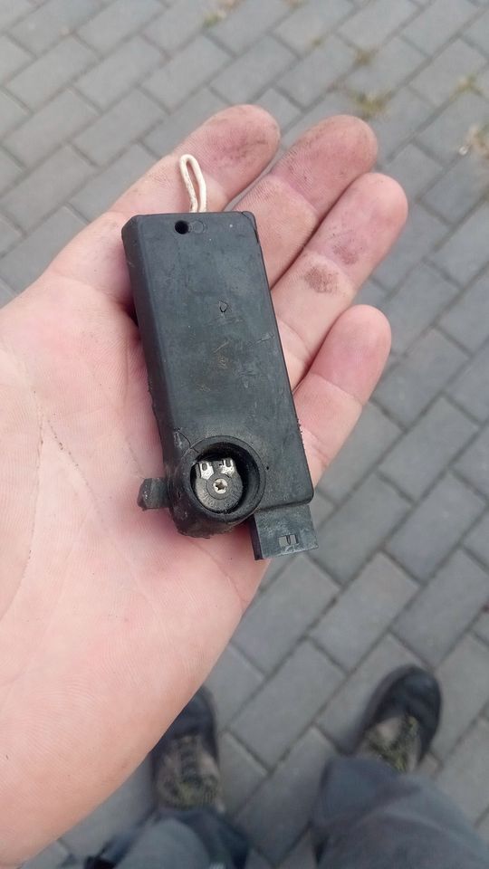

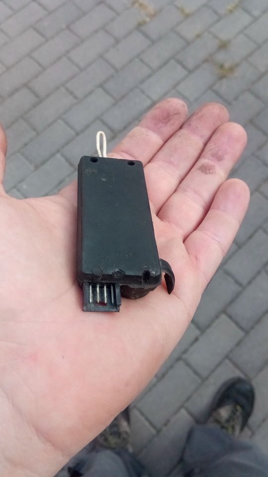

tothferenc
A kepen nekem negy egyertelmu. Ebbol a "fajtabol" en csak ilyent lattam, ahol ugy mukodott, amennyi sav vilagitott, annyi volt benne.
Ha a tiednek van alap hattervilagitasa, es az also piros sav jelzi a toltest, akkor gondolom ha full piros, akkor van 100%-on. De konnyen leellenorizheto, maxra toltod az akkukat, es megnezed, mit jelez ki. Kiindulasnak jo lesz. -

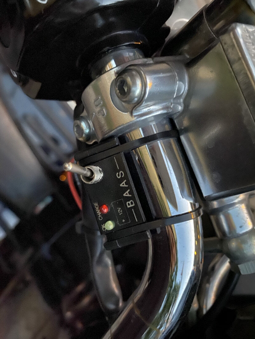

neo81
Elektromos robogó töltésjelzőjével kapcsolatban szeretnék kérdezni.Pl. ezen a képen lévő jelnek milyennek kellene lennie, ha az akku 100%-ig fel van töltve?:

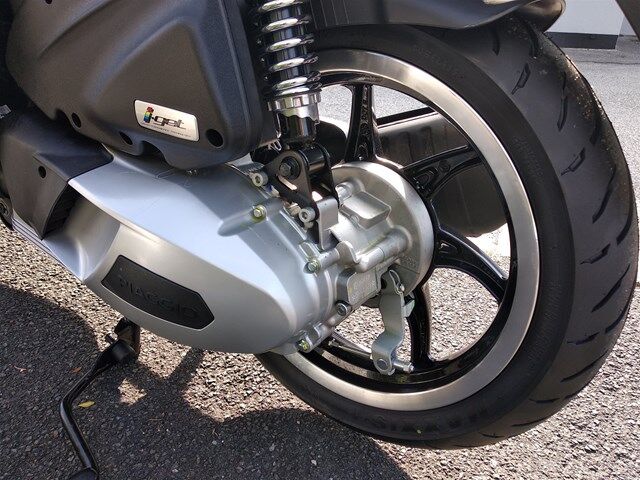

Szerintetek ha a hátsó szíjtárcsa holtjátéka elég nagy(minden irányban,huzva/nyomva,meg csavarva is),az a gyorsulást mennyibe rontja le?
Az a 2 kis ék kopik el hamarabb,vagy a ferde ívek? -

Bovdenes. 2002-es kiadás. RPM limiterre gondoltam, de annak nem lenne értelme... a CDI megoldaná magától.

Használ valaki Polini Racing hűtött + csapágyazott oldaldekli -t? Kell ezzel figyelni valamire? Használtan olcsóbban jönne ki mint a sima TOP
Csapágyazott a Polini, a TOP nem, de a TOP több levegőt enged be a Polini nem -

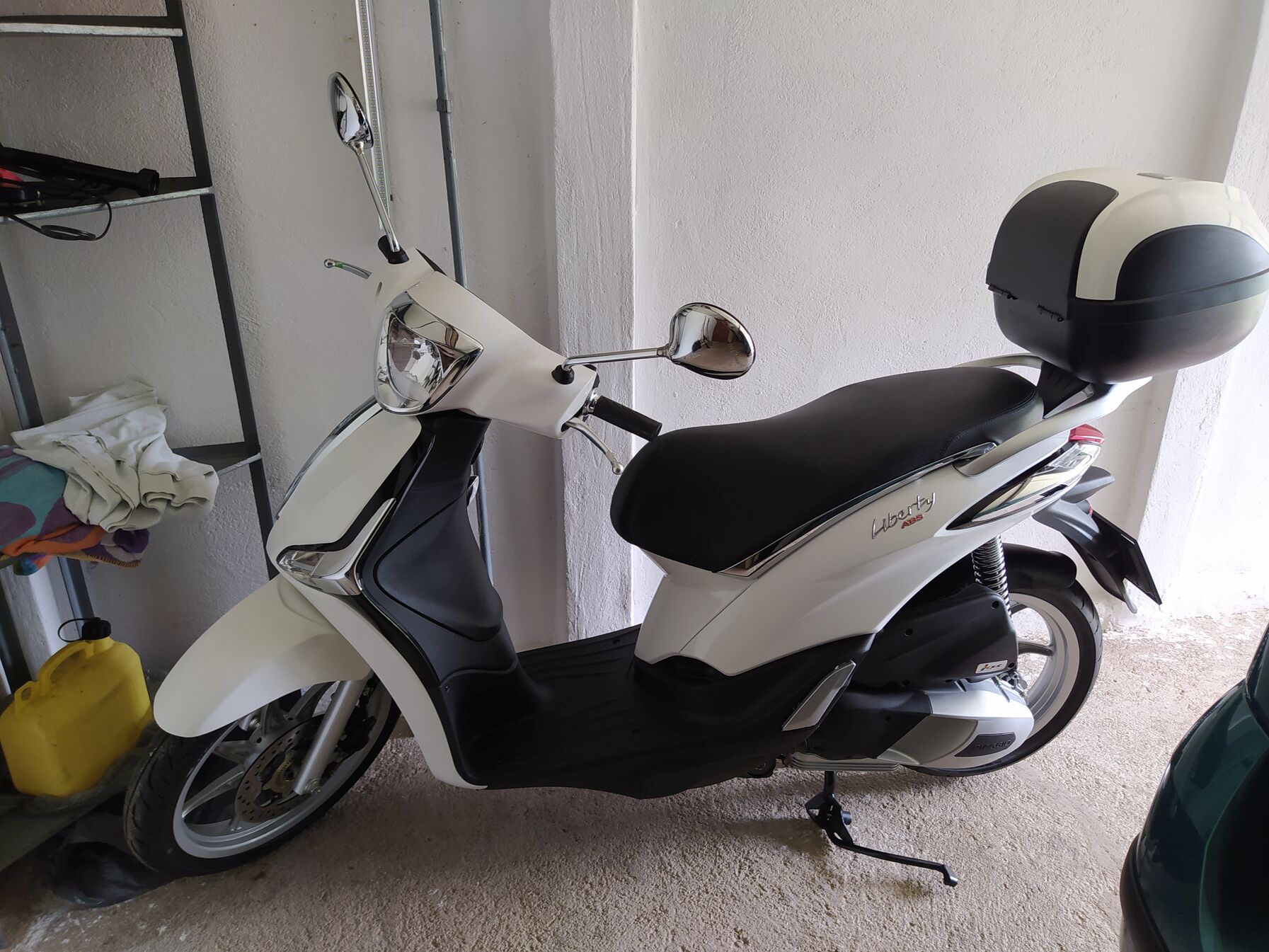

Megpróbáltam megnézni a Liberty-m (2019. 125 4T, I-get 3V Leader blokkos)levegőszűréjét. Kivettem 6 csavart, abból egyhez az utas lábtartó résén keresztül lehet hozzáférni. Szóval kivettem a csavarokat, de nem tudtam levenni a fedelet. Összeraktam, már jártam úgy párszor hogy inkább erős voltam mint okos..... Lehet valami trükk, pattintás? Vagy fogja még valami? Elvileg a cső ahonnét levegőt szív, az flexibilis, annak engedni kéne....
Másik kérdésem, hogy az olajleeresztő csavar alatt van tömítés? Réz vagy gumi? És ezt a kis olajszűrőt mivel lehet levenni?
Olajcserén most volt, de hogy én többet szervizbe nem megyek, az tuti, csak ha muszáj. Levegőszűrőre kiváncsiságból néztem volna rá. Olajos dolgokat azért kérdezem, mert úgyis kell rendelnem az autómhoz réz alátétet a leeresztő csavarhoz, meg szűrőt, akkor a mocihoz is megrendelek mindent, eláll, tudtommal nincs szavatossága a szűrőknek meg a bontatlan olajnak.
Köszi! -
