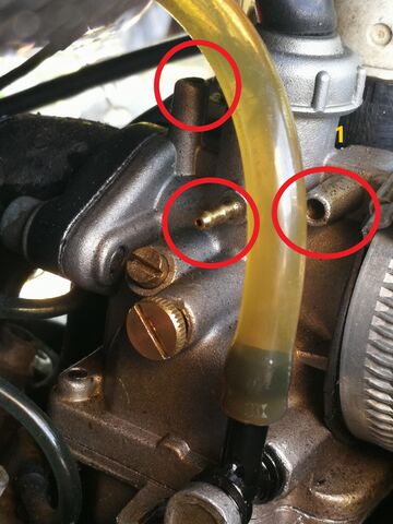

gabork1003 #75749 üzenetére
Jó lesz a "csöves" megoldás is.
gabork1003
sityupityu #75748 üzenetére
Sima mechanikus csap van rajta, benne szűrő. Lehet gyári, lehet nem, de működik.A csonkon biztos, hogy szív levegőt a motor! Akkor mindhármat le kell dugóznom, ha jól értem. Ha a két vastagot összekötöm egy csővel úgy is jó, vagy dugó mindbe?
Köszönöm!
gabork1003 #75747 üzenetére
Akkor nem az lesz amit mondtam. Bevallom, hogy az első hozzászólásodnál csak átfutottam a szövegen, inkább csak a képet néztem. Ha levegőt szív, akkor az nem az lesz amire én gondoltam. Én a képre nézve hirtelen a karbifűtésre gondoltam, de akkor biztos hogy nem az. Azoknál a kivezetéseknél semmit sem szabad szívnia, az csak egy elszigetelt külön járat a víz számára ha olyan a motor, hogy van lehetőség ezt bekötni. Itt tulajdonképpen nincs is jelentősége a ledugózásnak, nem szív semmit sem, csak azért mondtam hogy jobb ha ez is le van zárva, hogy ne kerüljön bele kosz. De lényegtelen, mert akkor nem az lesz. Ha levegőt szív, akkor ez valami vákuumcsőnek a helye lesz. Milyen benzincsap van a motorodon most? Ha gyárilag vákuumos benzincsapos volt (vagy olyan motorhoz való a karbi), de át lett buherálva akkor sincsen gond, viszont akkor szintén de kötelezően le kell zárni, mert ha nincs bekötve, akkor ott falsot szív a motor. Ha nem használod a különolajozást, akkor azt vékony kis kimenetet szintén el kell zárni.
gabork1003
sityupityu #75746 üzenetére
Köszönöm!
Még annyit, hogy az egyes számút azért jelöltem külön, mert ha befogom leáll a motor. Ha a levegőszűrő szívónyílását fogom be itt szív annyi levegőt, hogy simán megy alapjáraton.
Amúgy mi a szerepük? -
gabork1003 #75745 üzenetére
A kis vékonyka a különolajozásnak van, az olajpumpáról megy a vékony cső erre a kimenetre. A két vastagabbal (ugye az egyik az 1-es) ne foglalkozz. El kell tömíteni, vagy fogsz egy rövid csövet és a két végét ráhúzod a két nyílásra, ezzel ugyanazt éred el. A lényeg, hogy ne maradjanak szabadon.
gabork1003
Segítséget kérnék! Egy Keihin PWS12 kétütemű karburátor.
A képen látható három csonk érdekelne. Mire is való, mi a szerepe! Számtalan képet rajzot videót megnézetm, de nem derül ki. Az egyes jelzésűn szív levegőt a motor ez biztos, szétszedve valahová a szívató környékére megy, De szűretlen. A karbi vadonat új, nem hiányzik róla sem cső, sem csavar. A régi is ilyen volt!
Előre is köszönöm! -

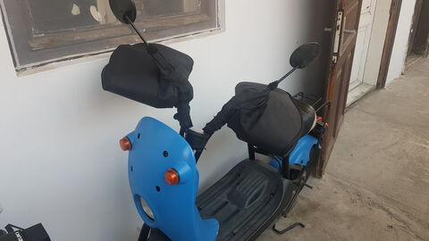

jófejsrác
jófejsrác #75675 üzenetére
Megvettem az NZI kombi duo bukót, tetszik nagyon. Sikerült már "betörni" is a fejemre úgy érzem. A robogó is nagyon megy. Azon kapom magam, ha van időm csak ráülök és megyek
. Picit hűvös van, de felöltözve nem érezni.
Remélem sokáig jó társam lesz a kis Yamaha Vino

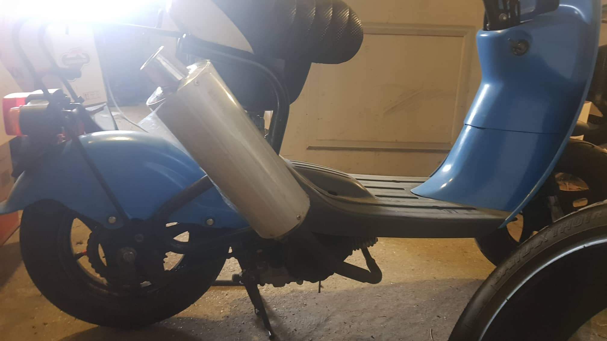

energy4ever
macilaci78 #75736 üzenetére
Nemtudom. Gondoltam mar enis arra. A gyari pufi alul van, a blokk elott.
Az kapja a legtobb vizet. Rendesen gozfuggonyt csinal essoben... De amugy nem hinnem, hogy ez a gond. Akkor indulna egybol azast kovetoen.
Majd kirpbalom ezzel [kép] is.(Motorepitos spolier alert!!!)
macilaci78
energy4ever #75734 üzenetére
Vad ötlet, de nekem a kipufogó ugrott be, mint lehetséges ok. Elég naked bike hatása van a robogódnak, ha nagyobb vízbe mész, teljesen beteríti a kipufogót, ami ettől rendesen lehűlhet pár pillanatra. Ez nem adhat átmeneti teljesítményesést?
Gyertyakabelt fogom majd korbetekerni - apám megdizájnolta anno kissé a Lada Samarát, a lámpák közé szellősebb rácsot tett. Az első komolyabb esőnél országúton buszt, teherautót előzve megtorpant a járgány. Kiderült, hogy sok víz került a motortérbe, a gyertyakábelek palástyán elfutottak az elektronok, kimaradt a gyújtás. Persze pár perc alatt kiszáradt álltában, vagy menet közben kb 300 méteren, ha nem verte fel semmi előtte a vizet, de amint erre rájöttük, el is dobtuk azt a szellőzőrácsot.
energy4ever
Nem. Az egyiken gyari karbi, gyari legszurohaz van, a masikon dellorto. Mindketto csinalja, de egyiknek sem jut be oda viz, mivel a blokk felett van a karbi, es jo nagy a hatso sarvedo. Plusz ezek 4T-k.
Gyertyakabelt fogom majd korbetekerni, hatha tenyleg csak valami elektromos hiany lesz a gyujtasnal.
