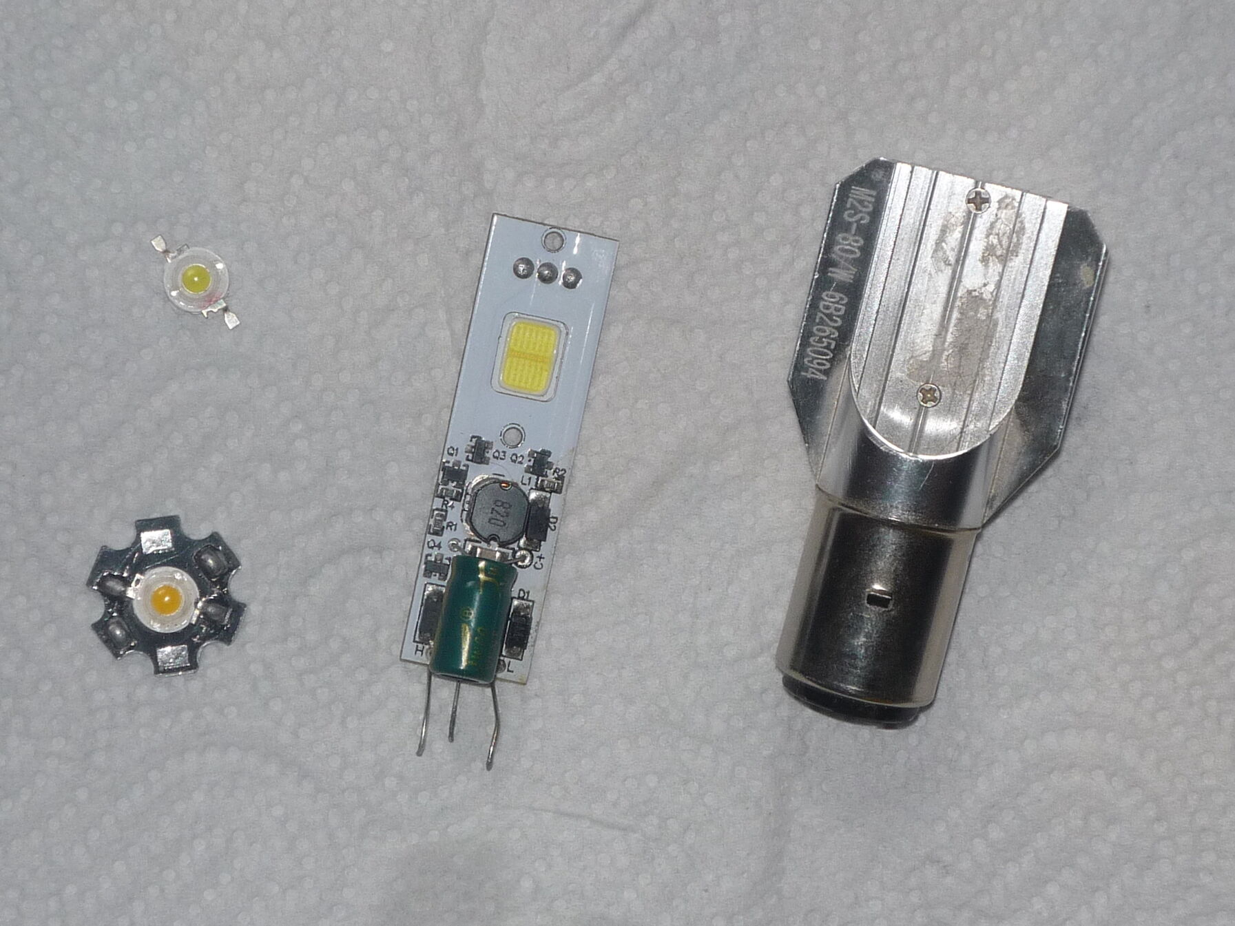

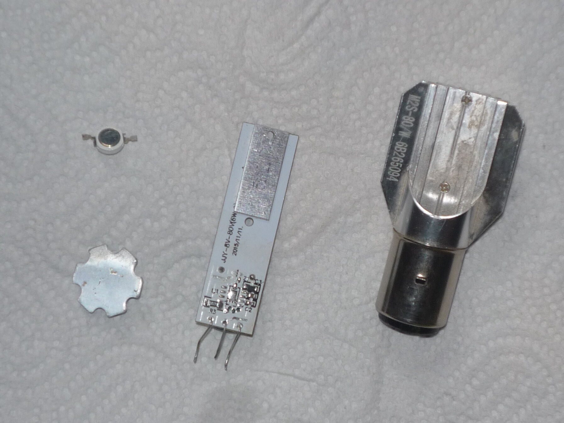

Tamás9x #76160 üzenetére
Elolvastam egy szakember leírását a COB technológiáról, megértettem a lényegét. Az SMD is technológiát jelent, felületszerelt alkatrészekkel, amiket nyák lemezre szerelnek. Léteznek SMD tranzisztorok, ellenállások, diódák, IC-k és LED-ek. A COB technológiában nincs nyák lemez, hanem a LED-eket közvetlenül a hűtő alulemezre készítik, a jobb hőátadás miatt. A panel a többi alkatrész miatt kell. Ezek COB LED-ek:
Alulról látszik az alulemez, amit hűtőfelületre kell rögzíteni hűtőpasztával. A középső panelt a jobboldali hűtő/izzófoglalatba, két csavarral. -

Tamás9x
KTMHobby3 #76154 üzenetére
Teljesen biztos vagyok, mert szakmámba vág a dolog SMD-t vettem mindegyikből.
COB = Chip On Board
SMD = Surface Mounted Device
MCOB = Multi Chip On Board
Sok eladó, illetve szaküzlet is keveri kavarja őket.
Ha jobban megnézzük a teljesítmény ledeket mindegyik COB, csak kapott egy SMD kiképzést.
A COB blokkban ha valami elszáll cserélhető a komplett blokk, az SMD blokkban ha elszáll valami akkor az adott modul cserélhető és megy is tovább.
Nyakatekert, mert Minden SMD COB, de nem minden COB SMD. -

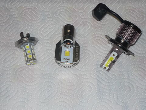

KTMHobby3
Tamás9x #76153 üzenetére
A COB ledes világítótestek lehetnek SMD chippekkel szerelve, az alapvető különbség a chipek hűtése. COB esetében a ledek nem panelre vannak szerelve, hanem közvetlenül alumínium hűtőlemezre készítik, amit egy jóval nagyobb hűtőradiátorhoz rögzítenek. Ezáltal lényegesen jobb a ledek hűtése. A jobb hűtés miatt nagyobb teljesítményű világítótesteket lehet készíteni, ami lényegesen nagyobb fényt ad.
A bal oldali SMD izzó 2,4W-os, mellette a COB 2x6W-os, jobbszélen a COB 2x18W-os. A Te két izzód (régi és új) bizony COB-os. -

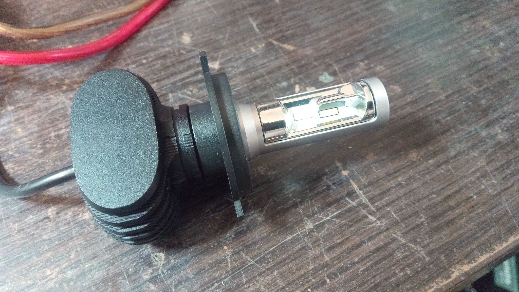

A másik ami már bizonyított, és jelenleg is a motorban van: [link] De csak az SMD LED-es verzió, a COB semmire sem jó. -
