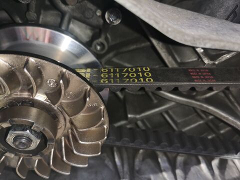

Nem tudom. Gyári csomagolással jött, fej cimke, MHR, matricák is voltak benne, görgő pálya is más, mint a sima multivarban, tudom, mert az volt előtte.
SoulReaver
#77188
Figyelj, akkor neked egy sima multivar van csak a motorodban és nem MHR. Az általad linkelt oldalon tévesen van feltüntetve az MHR jelölés.
Itt van az sracing oldalán is az MHR. A te motorodba való típus. Láthatod, hogy a cikkszám is stimmel az általad linkelt (második linked) oldalon található MHR variátoréval.. És ez rendben is van, ez MHR variátor. Az sracing oldalán olvashatod azt is ha nekem nem hiszel, hogy ugyanez a variátor van az MHR overrange szettben is.
Itt van az egünél is az MHR variátor, ugyanaz mint a többi linken és ugyanazzal a cikkszámmal. Itt már az overrange felirat is látható mellette ezzel jelezve, hogy ugyanaz mint ami a komplett szettben is található. Ezért szerintem az egü fogalmaz a legjobban azzal, hogy az MHR mellé rögtön odateszi az overrenge feliratot is.
Tehát letisztázva: Ha neked egy olyan malossi vario van a motorodban amibe 16x13-as görgők mennek, akkor az csak egy sima multivariátor, az általad linkelt oldalon pedig megtévesztően van az MHR jelzés odaírva. Olyan nincs, hogy MHR multivariátor. Van Malossi multi, és van Malossi MHR.
Az MHR jelzés a felső (racing) kategóriát jelöli, ami egyúttal a "túlméretezéssel" is jár. -

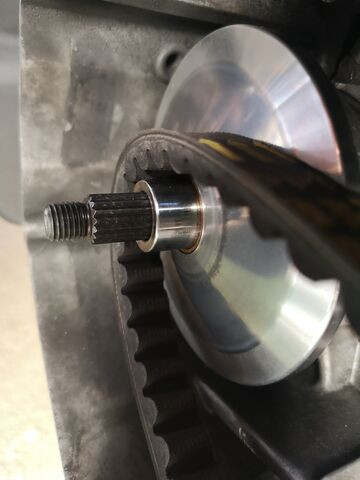

SoulReaver
#77173
Üdv mindenkinek, egyéb dolgok miatt sajnos nem tudtam követni a fórumot.
Megmondom én neked, hogy mi a baj. Az a szíj nem ehhez a variátorhoz való. Iszonyatosan sok van még a teljes kifutásig, itt a hézagolás nem segít.
Írtad valamelyik hozzászólásodban, hogy ennél már csak az overrange variátor lenne ami jobb. Nos az a helyzet, hogy valójában ez egy overrange variátor.
Nem te írtad rosszul, ezt a variátort önmagában is meg lehet venni és akkor simán csak Malossi MHr néven van feltüntetve. Valójában a komplett overrange szettben is ez a variátor van benne. És ugye egy túlméretes variátorhoz túlméretes szíj is kell. Sőt mi több, ennek a variátornak csak úgy van értelme és úgy fog megfelelően működni, ha a teljes szett overrange. Csak azért árulják külön is a variátort, hogy ha valakinek csak azzal van nyűgje és cserélnie kell, akkor ne kelljen 100 pluszért megvennie a komplett szettet.
Lehet, hogy már keverem a dolgokat és nem veled beszéltem erről, de valakinek korábban már mondtam itt, hogy egy ilyen variátor csak akkor fog rendesen működni, ha a hozzávaló szíj és a túlméretes hátsó hátsó tárcsa is megvan. -

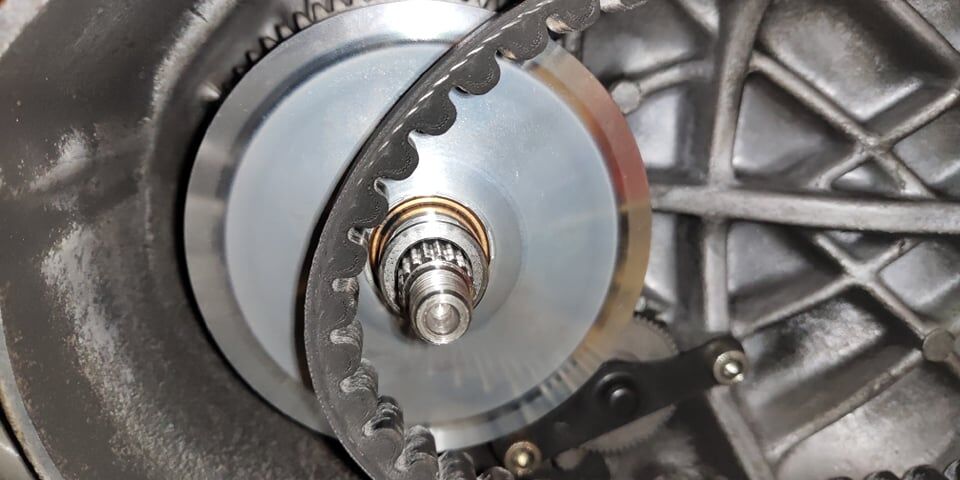

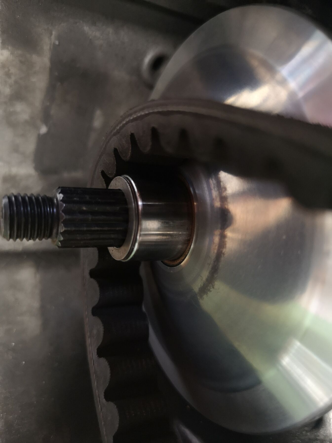

Akkor le tudom írni a saját szenvedésemet
Variátor, kuplung szétkap, hátul hagyni kell a távtartó csövet elöl ki kell szedni.(de hátul akár bent is hagyhatod a kuplungor, ha kiszeded a kontraszt rugót, lényeg, hogy ne feszítse vissza a szíjat.
A variátor tárcsákat össze kell tolni, távtartók nélkül, és megnézni alap helyzetben mennyire tudja kitolnia szíjat, ha nagyon feszes, akkor eggyel nagyobb azaz hosszabb méret kell, ha kellően laza de már koppon van a 2 tárcsa, és még így is bent van a szíj akkor a külső tárcsának, a belső tárcsával való érintkezési pontjár a tengelynél kell elkezdeni lereszelni, míg kellően a neked megfelelő módon ki nem tolja a szíjat. de csak okosan.
Mint itt:
Ha túl reszeled még vissza tudod hézagolni... DE a fém távtartót is lehet vissza kell csiszolnod, mert a tárcsa lehet jó helyen áll, ha a távtartó eltolja egymástól őket
Ezt ha túl csiszolod, is vissza tudod még hézagolni, csak legyen elég hézagolód
Érdemes kérni egy bontott variátort azon gyakorolni, ha megvagy akkor az újat is meg lehet tuningolni.
Ha ezzel megvagy, és már tetszik a szíj üres állapotban való helyzete akkor kezdőzhet előröl a kontraszt rugózás, görgőzés
Ha nagyon kifuttatod a variátornál a szíjat akkor beleérhet bármibe, vagy le is ugorhat a tárcsáról, elszakadhat... stb stb ezért csak okosan.
Még lehet olyan probléma, hogy a kuplung tárcsáid nem tudnak eléggé megnyílni, na ilyennel még nem találkoztam, nekem gyönyörűen leengedte a szíjat az aljáig.
Csak saját felelősségre.

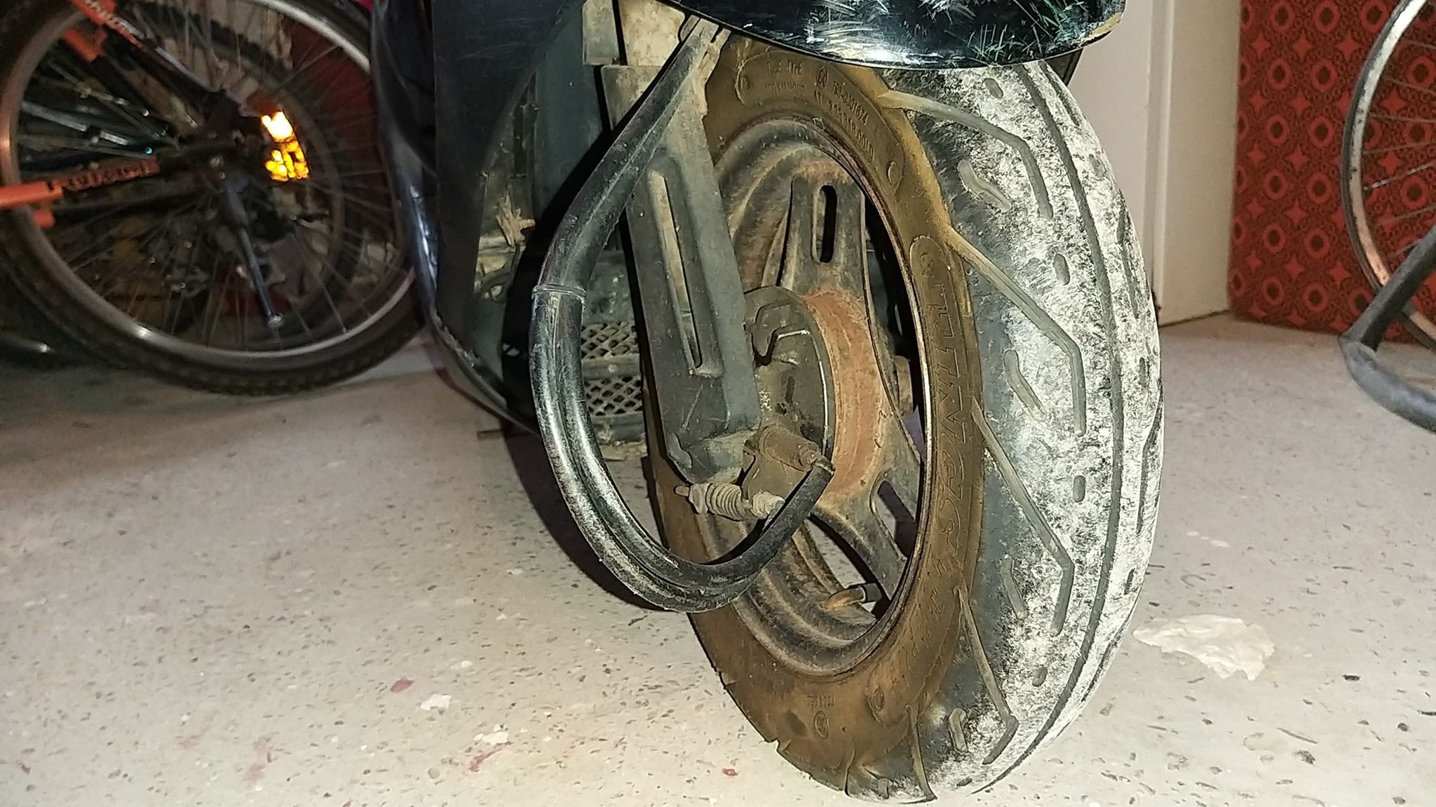

Gumik mennyiben vannak? -
SoulReaver
Na szóval. Voltam teszt körön.
A hézagolás jónak érződik, mert megszűnt az a darálás induláskor, VISZONT.. Nulláról indulásnál kicsit gondolkodik, majd megindul és szépen nő a fodulat és a sebesség is. Menet közben gáz elenged, majd megint csutka, szépen egyből felveszi a fordulatot, de a variátor szíjtárcsán még sem megy ki a széléig. 8-10mm marad ugyan úgy.

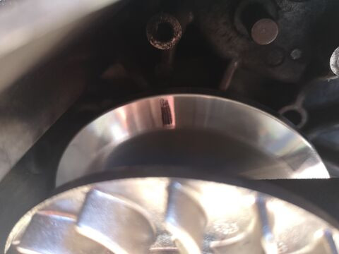

Talan az elso. De csinalj egy tesztet: huzol egy egyenes vonalat alkoholos filccel a variator tarcsara, mesz egy kort, es megnezed meddig ment ki a szij(mennyit dorzsolt le a festekbol).

#77132

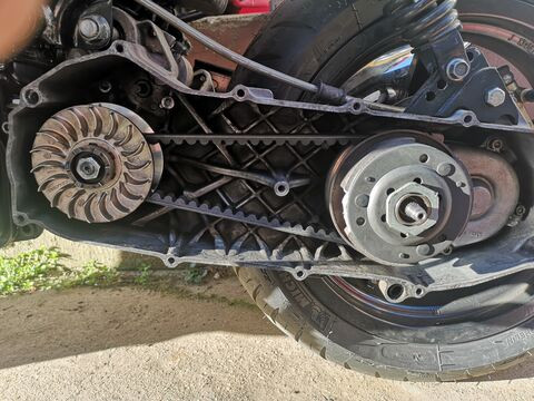

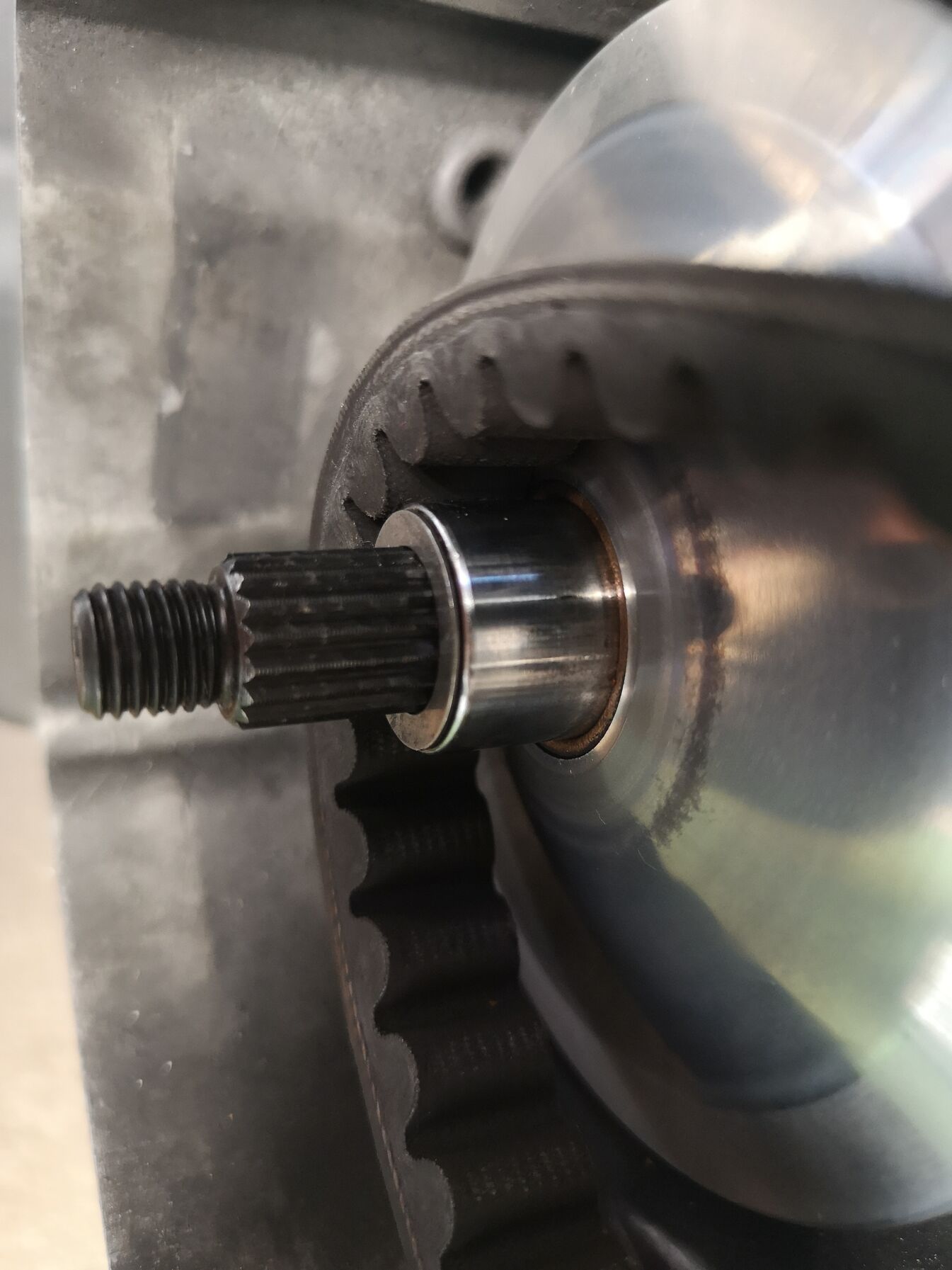

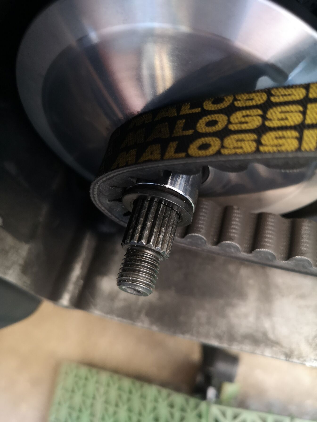

Igen, a szij also reszenek kb a csapszeg szeleig kell ernie. Amikor felrakod a kulso tarcsat, abban van egy bemaras, amivel pont annyira lesz a szij megfeszitve, hogy lehet el is eri a csapszeget, de nem fog megcsuszni.
A kep alapjan nalad majdnem jo is lehet az altet nelkul, talan egy nagyon vekony hezagolo alatetre lenne max szukseg.
SoulReaver
Az lesz.
Sok leírást olvastam, de most nem tiszta... Alapból úgy kell lennie, hogy a szíj alsó részének, ami a csapszegen van, annak nem szabad túl érnie. Viszont, mikor már össze van rakva, nem érhet le a csapszegig. De, ha jól van hézagolva, akkor nem is tud lemenni a csapszegig igaz?

#77128
Szerintem is, érdemes lenne a képen látható hézegoló gyűrűt egy vékonyabbra kicserélni.

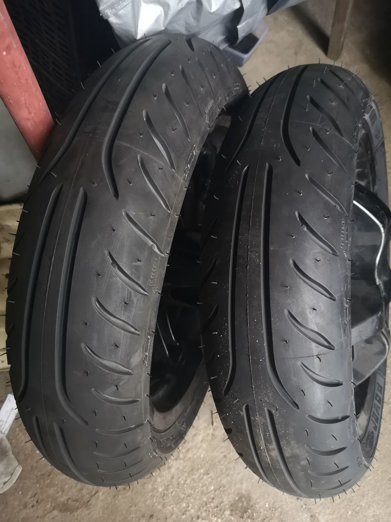

Na fent is vannak az új gummák.
Elől 15éves pirellik voltak, gondolom amivel kigurult.. hátul 10éves kemény citygrip.Megpróbálom ma összerakni a gépet.
A kuplung tengely kapott új csapágyat, meg egy jobb állapotú kuplung tengelyt. új hajtómű olaj lesz bent, vetgem 6.5grammos görgőket az 5.5g helyett, meg úton van egy 6 grammos is, biztos ami biztos.

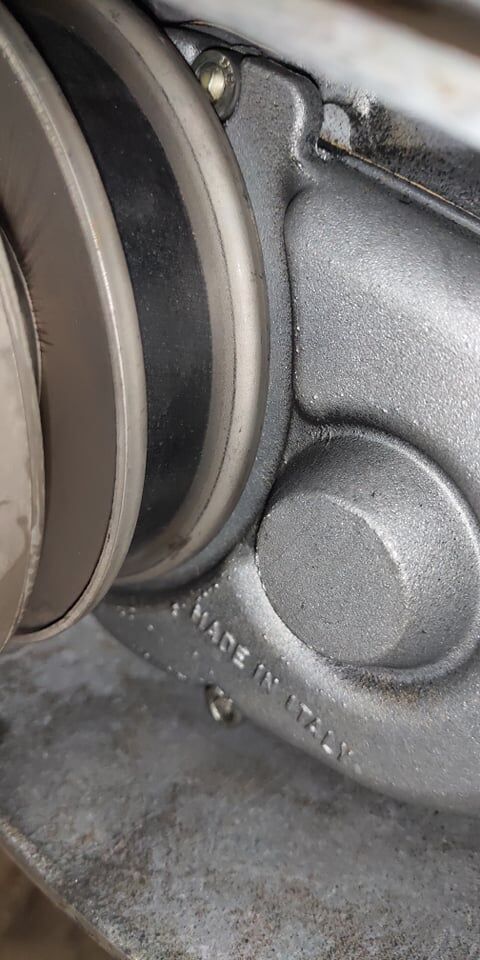

Én is beszéltem tegnap Runner_fxr által kipróbált szerelővel, tegnap délután el is jött a gépért (XXII ker-ből XI. kerbe), már készen van, holnap hossza vissza.
A szezon előtti felkészítésen (karbi, légszűrő pucolás, variátor átnézése) túl meglévő anyagokkal idomok cseréje, hajtóműolaj cseréje, üzemanyagrendszer csöveinek cseréje, illetve fékolaj cseréje. 18k cakli pakli.
A variátorban nincs 400 km, nem fut ki, de nincs is bekopva.
[kép] [kép] [kép] [kép] [kép] [kép] [kép] [kép] [kép] [kép] [kép] [kép] [kép] [kép]
A képeken láttok-e valamit, amivel foglalkozni kellett volna még, vagy a belátható jövőben törődést igényel? -
Nikaré
A francc...
Gondoltam, hogy nem fogom egyszerűen megúszni.
Most már csak az kell, hogy hol tudok venni ilyet hozzá?

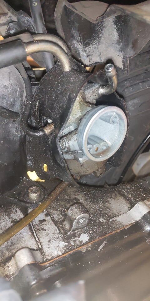

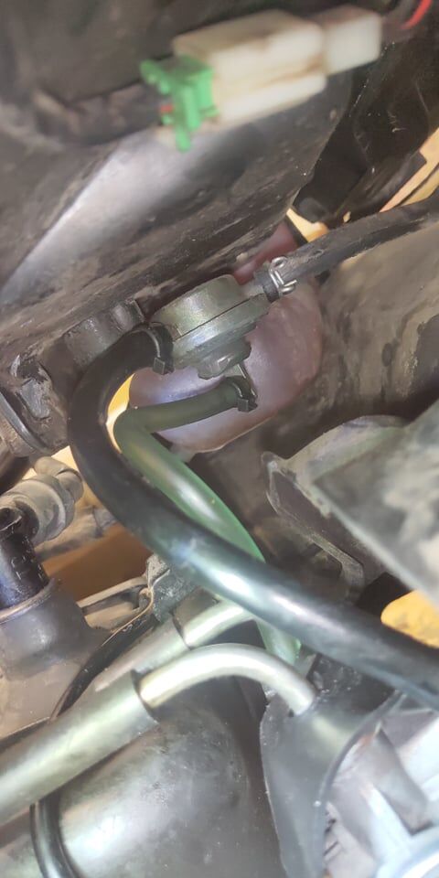

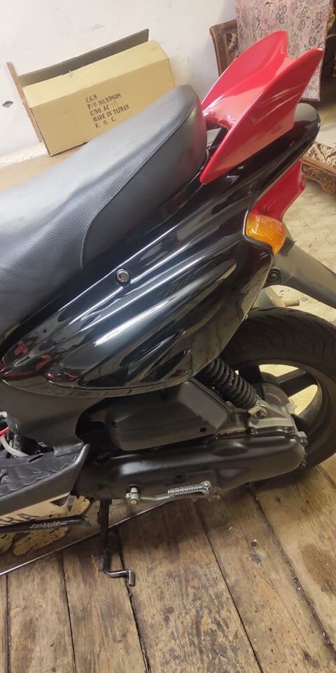

Ismét itt és kérdésekkel.
Gilera Runner 50 SP
Üzemanyag csövet kicseréltem az utóbbi szívás után.
Pöpec módon lemostam és tovább nézegettem, ellenőriztem és találtam egy problémát. Nem tudom van e jelentősége?kép link
Ez a porlasztó és a henger közötti cső idom amin repedések láthatóak. Aktuális ezt cserélni?? -
