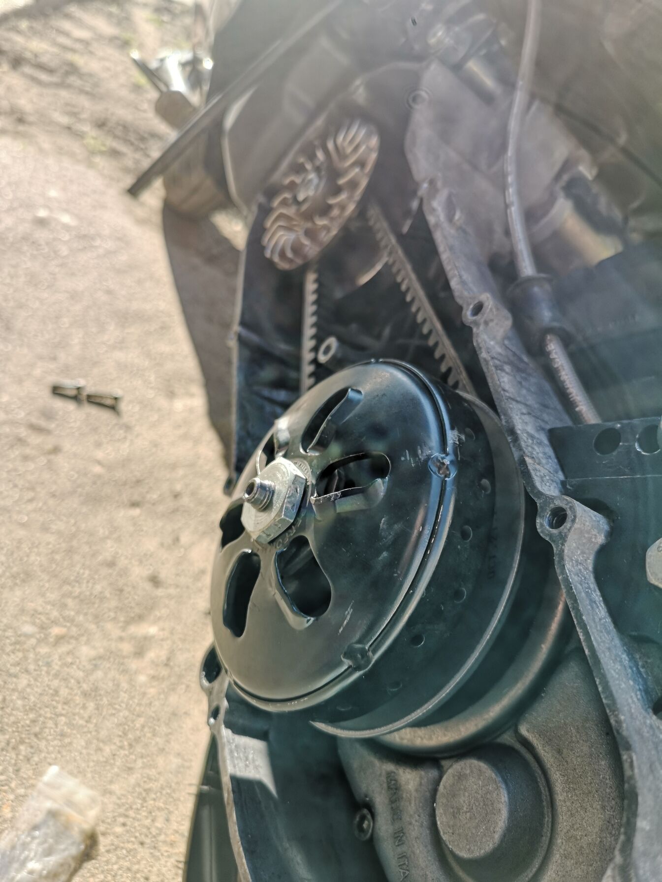

Köszi a tanácsokat. Pár napja kezdtem el itt írni amikor kaptam ezt a robogót apró darabokban(szó szerint). Lehet az akkori írásomról lemaradtál. Összeraktam, megy is, durván jól. De rohadt sokat eszik. Műszakilag nem vagyok analfabéta, ezt leírtam akkor is. Autószerelő technikus vagyok, de a robogókhoz nem sok közöm van, azért kérdezem a nálam járatosabbakat ebben a témában. Akitől kaptam annak a kocsiját javítottam amúgy és abban egyeztünk meg, hogy ezekben az ínséges időkben nem tud fizetni, odaadja ezt a robogót apró darabokban. Neki ez volt a mániája,hogy az utolsó csavarig szétszedte télen,majd szezonkezdetkor összerakta. De utoljára szétszedve 5-6 éve volt kb. Ő is lassan 4éves,abbahagyta ezt a tuning-racsing vonalat.Így kaptam meg. Én is kb 15 éve nem ültem robogón eddig. Nekem csak jól jön boltba szaladgálni meg elugrani alkatrészekért, anyámat meglátogatni stb.

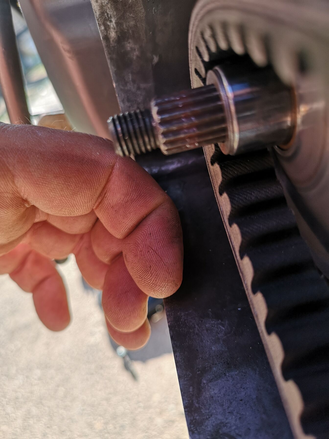

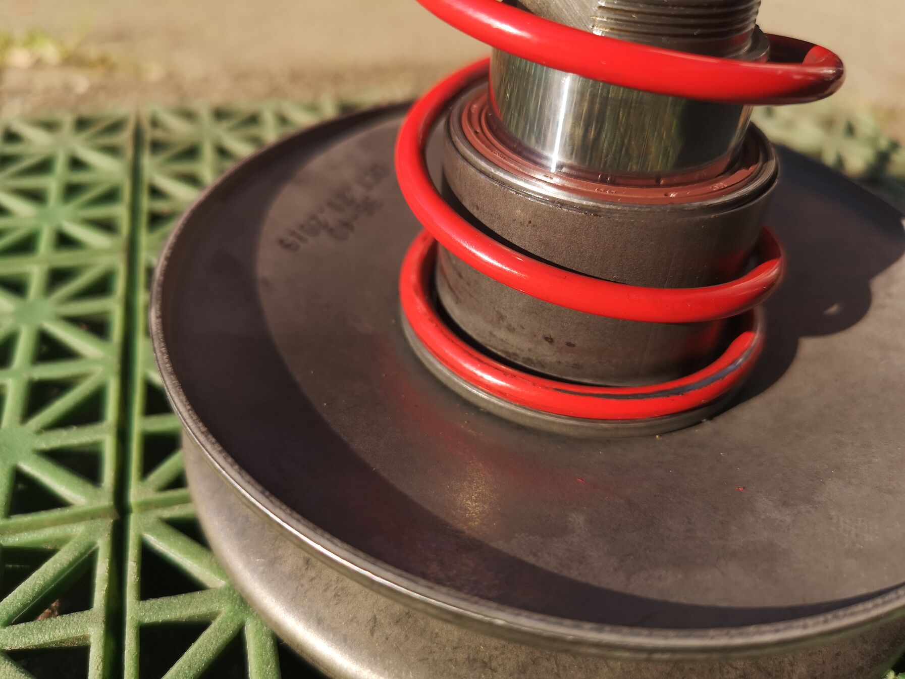

Na, ma volt egy kis túra, pár haverral. Meg lettek húzatva a gépek. A szíj 2mm-el jobban kifut a variátoron, de még mindig sok marad kihasználatlanul...
Következő lenne a tippem...
Van a főtengelyen gyárilag egy cső, amire a variátor csapszeg ütközik... Látszik a nyoma a kinyomó tárcsán. A variátorban a görgőpályákban van 1-1 csík/karc, mint ha ott hirtelen megállna minden görgő... Végállás szerűen, de még lenne görgő pálya... Ez ellen lehet mit tenni?

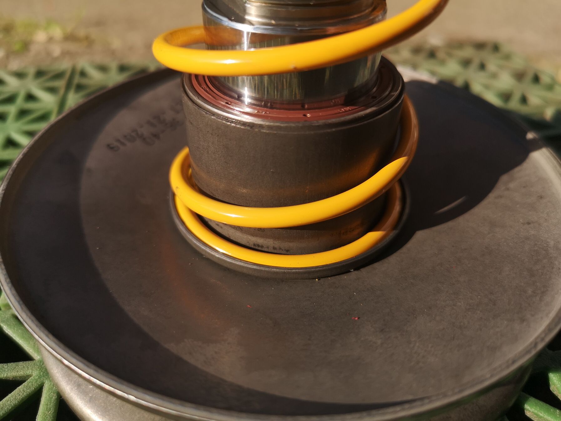

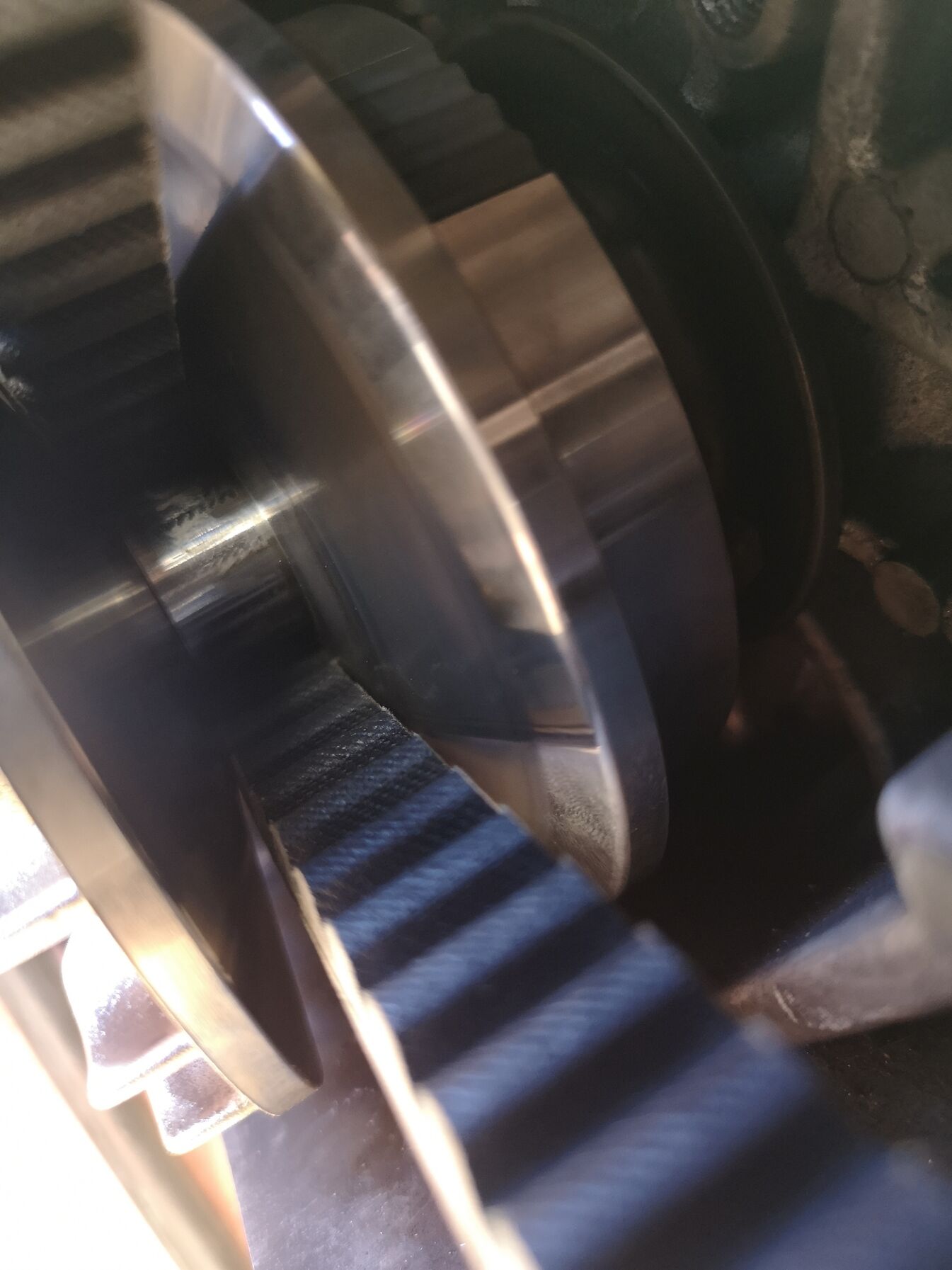

Mentem most vele egy karikát, de valszeg nem jól húztam meg az anyát a főtengelyen, nagyon zőrgött, megálltam azonnal, leállítottam, haza toltam...(szerencse, hogy nem messze voltam)
Most variáltam a hézagoláson. A csapszeget feltoltam teljesen, koppanásig, így 3 karika ment rá, ezelőtt 2 meg egy vékonyabb volt rajta, de mivel a szíj feszítette a csapszeget, azt hittem felnyomtam teljesen.

Nem lesz semmi gond belőle.
(#77467) SoulReaver Mármint a hátsó szíjtárcsánál? Teljesen nem fog kijönni, ráadásul egye ez 2mm-el szélesebb is mint a gyári.

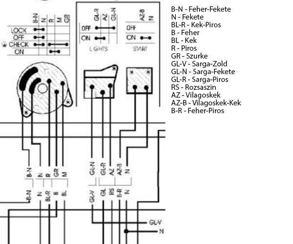

"akkor ezek a féklámpa kapcsolóhoz mennek, gondolom, hogy csak ugye akkor indítható ha húzom a fékkart."
Igen, lehetseges, altalaban ez mindegyik robogonal igy van bekotve
Most nem neztem at reszletesen a kapcsolasi rajzot, de ha anelkul is indul, akkor pont ugy van kotve a gyujtaskapcsolonal a vezetek, hogy a kapcsolok nem szakitjak meg a pozitivot.
Feklampa mukodik? Mert ha nem, akkor max bekotod igy a kep alapjan. -

Ohh, köszi! Ez alapján talán rájövök de ahogy látom is akkor ezek a féklámpa kapcsolóhoz mennek, gondolom, hogy csak ugye akkor indítható ha húzom a fékkart. Az viszont nekem nem is fontos,mert se akksi,se önindító,de még olajtartály sincs benne. Akitől kaptam az mondta,hogy ez egy brutál gép volt,agyon tuningolva ezért csak plussz súly,na meg olyan kompresszió volt, hogy nem is forgatta az önindító. Az olajozást meg inkább maga keverte a benzinbe, abban jobban bízott. Csupa Stage 6 benne minden,jól is megy, pedig gyári kipufogóval adta,azt mondta azért ami rajta volt abból autót vett anno.

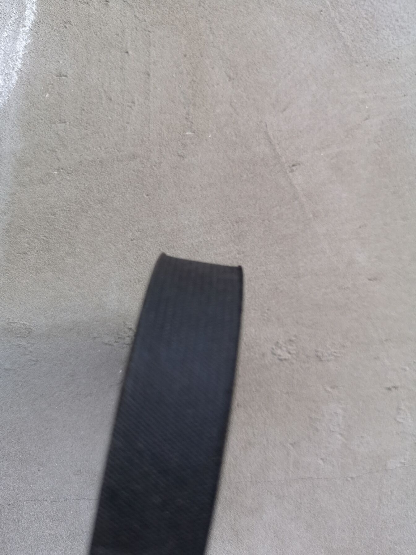

A szíjam is olyan, hogy nem egyforma vastag. És kicsit fel van gyűrődve a széle... Tavaly vettem... 300km sincs benne.

"Az a durva, hogy ehez a variátorhoz sehol nem írják, hogy kell egy nagyobb tárcsa, mert soha nem tudod belőni nélküle.."
Senki sem mondta, hogy kéne nagyobb tárcsa. A Top tárcsát meg azért rendelted meg, mert nem tudjuk (nem tudtuk), hogy valóban jól működik-e a te gyári hátsó tárcsád (ha gyári egyáltalán), és ugye beszéltük, hogy a gyári helyére az egyetlen normális alternatíva a Top. Valamivel nagyobb a gyárinál, de ez a működésére semmi hatással nem lesz. Az csak egy plusz hogy nagyobb, tuningnál hosszabb szíjjal is lehet használni. Ennyi.
Rugó: Bár korábban már írtam, hogy rápróbálhatsz egyel gyengébb rugóra is (sárga), de szinte biztos vagyok benne, hogy nem az miatt nem fut ki. Egy egyszerű 70-es vashenger-rezonátor kombónak sem akadály ez a piros rugó, legalább is én még nem találkoztam ilyennel. Az már más kérdés, hogy egy ilyenhez a legtöbb esetben felesleges, bőven elég a sárga is. Viszont nálad szerintem teljesen jó ez a piros rugó, hiszen a próbálgatásaid alapján nagyjából ez a kb 5,5 gramm a legjobb neki, amivel teljesen jó helyen lavírozol. Ha beraksz egy sárga rugót, akkor tapasztalatom alapján az optimális görgőméret a te esetedben nagyjából letolódik 4-4,5 grammra. Kipróbálhatod, de kb ez lesz az eredmény. Természetesen indokolatlanul erős kontrasztrugót használni nem jó, már csak az általa okozott felesleges hőtermelés miatt sem. Viszont nálad mint azt feljebb írtam nem indokolatlan a piros rugó, mivel ezzel az 5,5 környékével abszolút jó tartományban mozogsz. Sárga rugónál lejjebb kéne menned, és 4 gramm alatt kezdődik a "zacskós helyzet" ami már nem épp ideális, kerülni kell ha lehet. Ugye a hangolási szabály szerint ilyenkor (is) szoktunk erősebb kontrasztot használni, hogy feljebb tudjunk menni a görgőkkel egy kényelmesebb tartományba. Tehát nálad mindezeket alapul véve én azt mondom, hogy kb jó az a piros rugó. Ennyit tudok így segíteni, többet nem így távolról.

Már említették azt is, hogy túl erős a piros kontraszt rugó..
Most mentem egy kört 4,7grammos görgőkkel... Szarabb volt sokkal..Az 5,5grammosokkal volt eddig a legjobb, és ugyan úgy nem futott ki a szíj...
Most, ha megjön a tárcsa, rakjam össze ugyan ezzel a piros kontrasztal majd?
SoulReaver
#77409
Bármi lehet. Én már azért nem szólok hozzá a beállításodhoz, mert érdemben csak akkor tudnék segíteni ha ott lennék a motorod mellett. De egyenlőre nálad a szíj kérdést kéne először megoldani illetve rájönni arra, hogy miért nem megy ki rendesen. Már korábban írtam, hogy ha esetleg nem jó súlyú görgők is vannak benne, a szíjnak akkor is ki kéne futnia ha nem is olyan gyorsan mint normál esetben. Ehhez nincs köze a görgőknek, illetve ahhoz brutálisan mellé kéne görgőzni, hogy ilyen bekövetkezzen, de nálad nem ez van.

Az összes qmi152/153-ashoz ezt a szíj szélességet ajánlják. De nem is találtam kicsit szélesebbet. A hosszban van kis eltérés (a hosszú blokkhoz képest is): 827, 835, 842. Valszeg a 827 nevű a gyári, de ezt lemértük és külső szélén mérve pont 835 :)).
Egyébként már megoldottam, reszelő/csiszolóvászon komboval a megfelelő méretre szabtam mindent. Lejött a dobból és fixtárcsából is egyformán annyi, hogy az asztalon pont éppen bent legyen a szíj. A görgőpályakat is megnyújtottam én is. A görgőkkel eljatszottam egy kicsit, de mostanra állt össze olyanra, ahogy a gyárból kellene kijönnie. 80-nál 6500-7000-es fordulat között még alig van hangja, nagyon jól húz, stb. És most meg el is adom, mert megjött a PCX 😋..... -

Lehetséges, hogy a görgők súlyát még csökkentenem kell? Ezt innen szedtem.
... Ehhez kell a tapasztalat meg némi utána olvasás. Szerencsére a robogó tuning korai úttörői már letették kiindulási alapokat, így előre tudhatjuk, hogy motorunkban az adott alkatrésznek "körülbelül" milyennek kellene lennie. Például utcai sportkipufogóhoz és 70 cm3-s öntöttvas hengerhez általában jó kiindulási alap a 4.5 grammos görgő és a 28-33 kg közötti kontrasztrugó. Ezek a számok persze nagyon durva saccolások, de arra mindenképp jók, hogy ha beállítás ügyileg teljesen az erdőben vagyunk és végképp nincs ötletünk, hogy mitől nem jó a hangolás, akkor ezekből meríthetünk. Ideális esetben a motor, közepes tempójú menet közbeni gázadásra 0.5 ~ 1 másodperc alatt felveszi a megfelelő fordulatszámot, de ez sem aranyszabály, hisz függ a sebességtől, a karburátor méretétől, a kipufogó jellegétől, stb. Ha jól dolgoztunk, motorunk álló helyből való elindulástól egészen a végsebességig, többé-kevésbé egy fordulatszámon kell, hogy dolgozzon.

"Mikor kell teljesen kifutnia a szíjnak? Amikor elérte a motor a végsebességet?"
Nem. Közel hozzá, de már valamivel előtte. Hiszen amikor már a legnagyobb a végáttétel amit a cvt váltó enged, utána még a fordulat tud emelkedni valamennyit ezáltal a végsebesség is.
