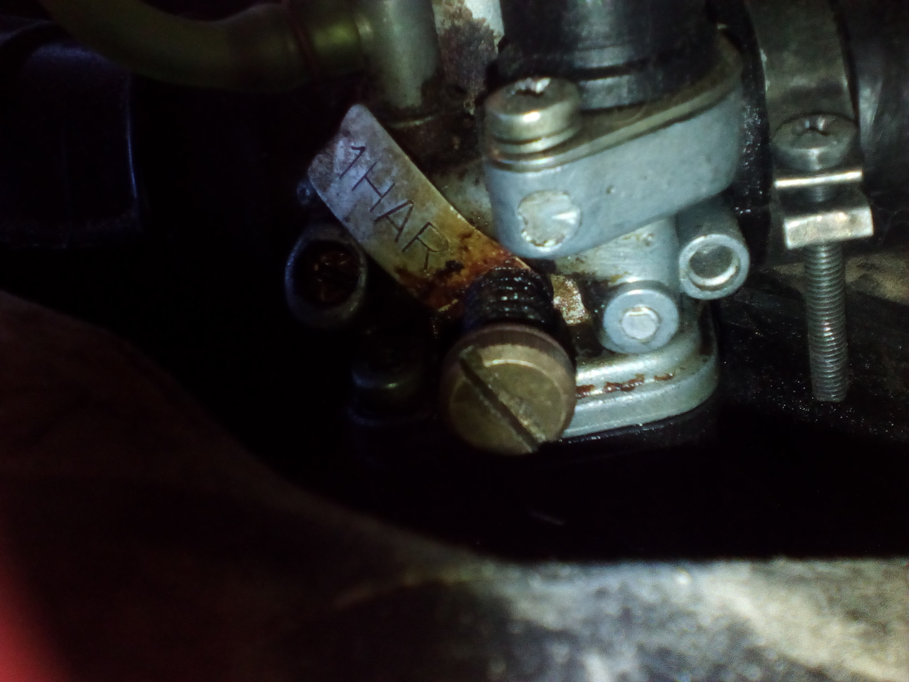

csaby69 #64654 üzenetére
Nekem is 50-es Runnerem van, ránézésre ugyanilyen karbival (Weber). Nekem az alapjárti keverék-csavar (idle mixture) majdnem teljesen kint van, kb egyvonalban a peremmel (az a kisebb, süllyesztett csavar, képen balra), az alapjárati sebesség (idle speed) meg majdnem teljesen bent (az a nagy, rugós).
Itt egy jó videó a karbi beállításról: Two-Stroke Scooter / ATV Carburetor Settings And Adjustments 2of4 : Idle Speed & Mixture
Nekem is voltak gondjaim az indulással, mert a vákuumos benzincsap nem zárt el, telefosta benzinnel a karbit. Betettem egy ideiglenes kézi benzincsapot, azóta én nyitom-zárom, MINDIG első pöccre indul.
