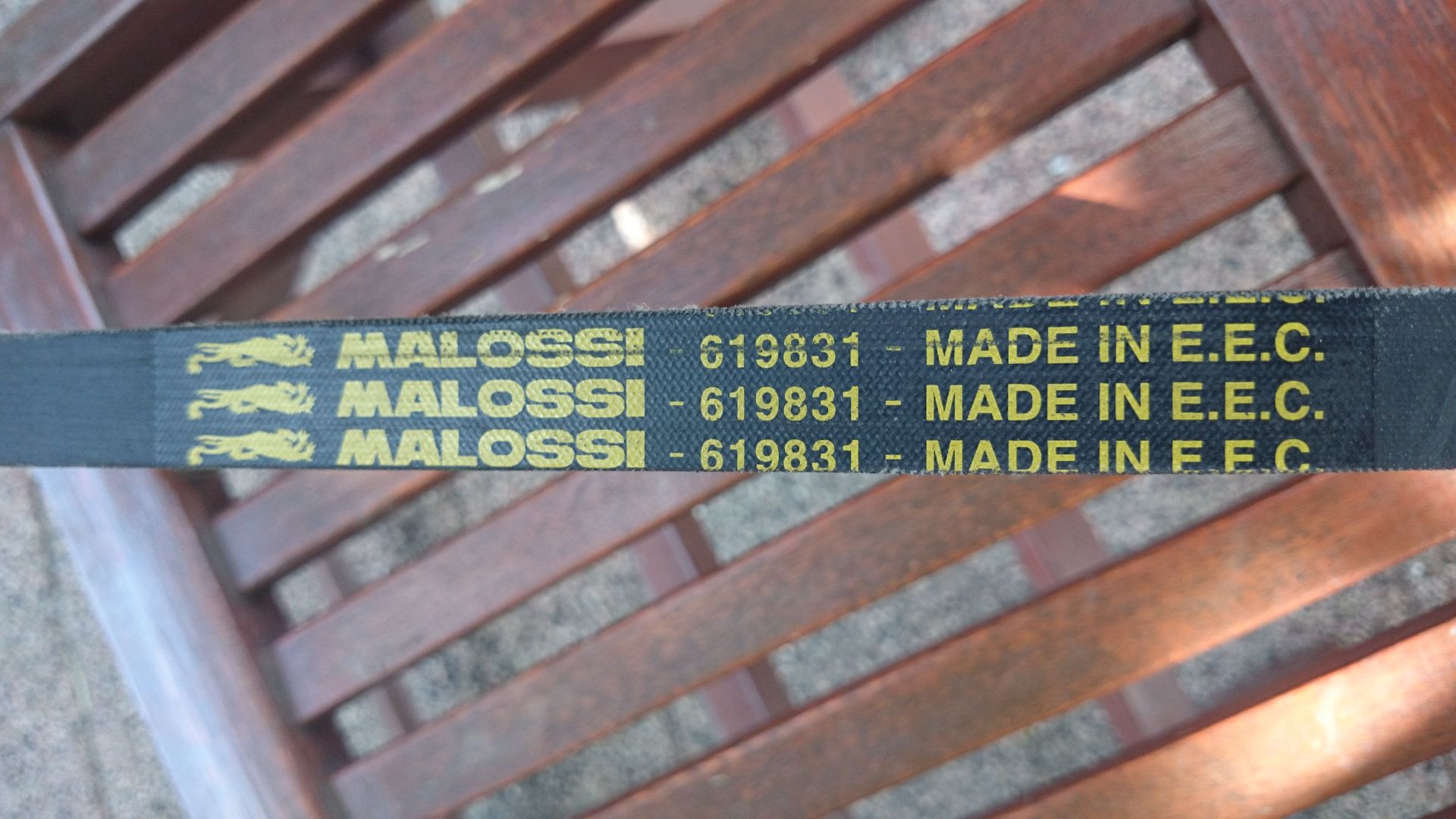

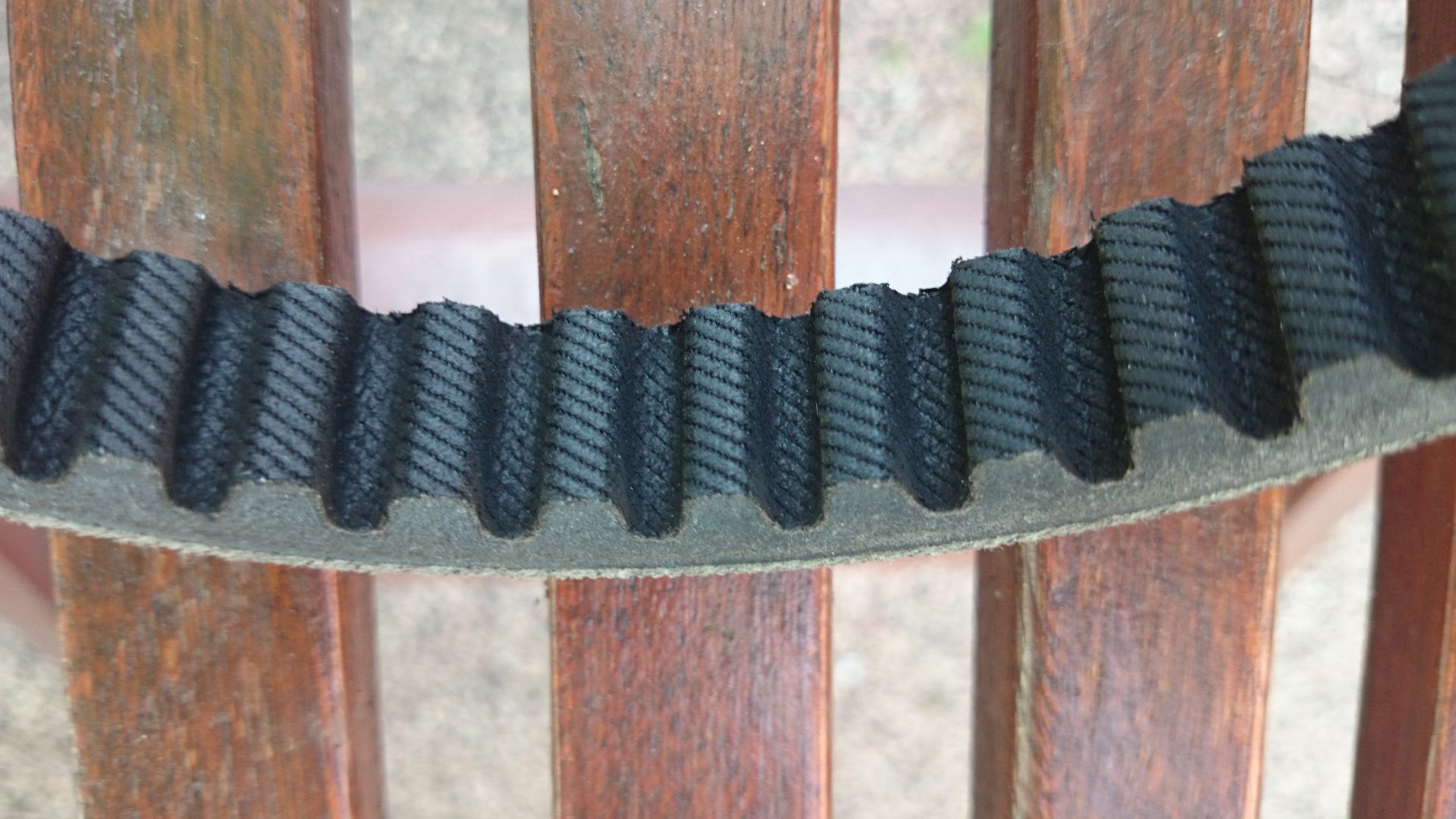

2thletme2day #58164 üzenetére
új
(szerű) -
Szerintem ez tok uj. Ha hasznalva lett volna, akkor az oldalan latszana. Tevedes joga fenntartva.
2thletme2day
Hali.
Találtam a dobozban amiben a robogó cuccait adták egy Malossi variátor szíjat. Vajon használt lehet vagy esetleg zsír új? Nem néz ki rosszul, de nem vagyok biztos benne, hogy nem használt. Sajnos tolómérőm nincs de vonalzóval lemérve 18mm körüli a szélessége vagy inkább valamivel több..
Esetleg ha valakit érdekelne a szíj megegyezhetünk az áráról..
