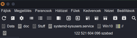

Azt hiszem valami ramfs cucc lesz ez a systemd a /run/credentials/systemd-sysusers.service alatt. Szóval gregory91 meg kell kövesselek, mert van igazság abban amit mondasz.
Megnyitni ugye jugosultság miatt nem lehet. Az pedig, hogy miért megy le erre is a disk felderítés, hát passz...
Viszont a neten futottam bele orosz oldalon ugyanebbe. Volt aki Arch-on panaszkodott erről szintén, valaki Ubuntu 22.04-re frissítés után találkozott vele. Gondolom a systemd új verziója hozz ezt. -

Ne viccelj, nem lehet belépni, mert nem partíció, hanem service.
Nem ramdrive. Egy service ami boot közben usereket hoz létre az alkalmazásoknak. Nem olyan /home alatt lévőket, hanem olyan virtuálisokat, mint például a http. Mert Arch esetében az van a www-data helyett. Szóval nem ramdrive és nem partíció, hanem a működéshez szükséges service.Mint fentebb írtam, ismert a jelenség Arch-on. [link]

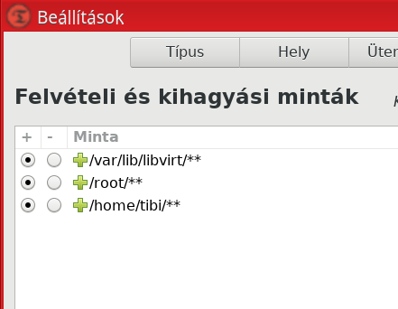

Igen, mindent ment a Timeshift nálam, Include All Files,
a Szűrők lapon is minden be van pöttyözve:
Mivel nekem minden át van pakolva másodmeghajtóra, így a / nálam évek óta kompletten 25GB körüli.
Nálam a virtuális diszkek is a háttérlemezen vannak, a letöltések, képek videók stb. minden arra van átirányítva.Amikor ezzel elkezdtem szórakozni, nulla tudással, lehet én rontottam el valamit de bootképtelen volt a telepített rendszerre ráhúzott mentés. Viszont az üres partícióra visszatöltött rendszermentés némi grub és fstab bizergálás után tökéletesen bootolt és működik.
Lehet anno a hiba nálam volt, ezt így már nem tudom megmondani.
Felrántok majd egy virtuális Linuxot, lementem és visszaállítom lemezre, tudósítalak a fejleményekről.
Belenéztem többször a Timeshift mentésekbe, gyakorlatilag lementi a teljes mappastruktúrát az utolsó bájtig vagyis érthető hogy akár sikítókorongra visszaállítva, ha bootképessé tesszük akkor elindul.Ebből az ötletből született a Ventoy projektem és szuperül működik. Hozzátenném hogy azóta a nullához képest erős fejlődést mutatok a grub működés megismerése és az fstab piszkálása terén, az akkori kudarc biztos hogy a nemtudásnak is köszönhető.

Ezek voltak a beállításaid a mentést illetően? Tehát a létező összes felhasználó, összes létező fájlja? [link]
Default: Exclude All Files (ilyenkor csak a minimális rendszerről készül pillanatkép)
Viszont nekünk minden is kell, ezért szerintem: Include All Files oszlopra kell átkattintani és utána csinálni egy pillanat képet.
A pillanatképet kitenni egy külső eszközre. Bebootolni az adott rendszer live ISO-jával. Majd arra feltenni a csomagtárolóból a Timeshift-et. Majd a TS-ből betallózni a pillanatképet és kijelölni a céllemezt, hogy hová tegye fel.
A céllemezzel semmit nem kell csinálni csak legyen elérhető.Most megpróbáltam így az élő vasról bevinni a gépem VBox-ba, csak kifogytam a tárterületből. Így most nem tudom tesztelni.
Nálad, anno valami el lehetett szúrva.

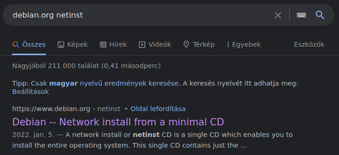

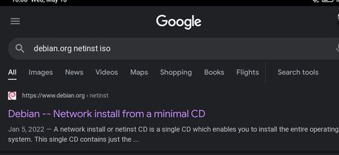

#84160

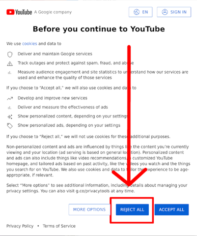

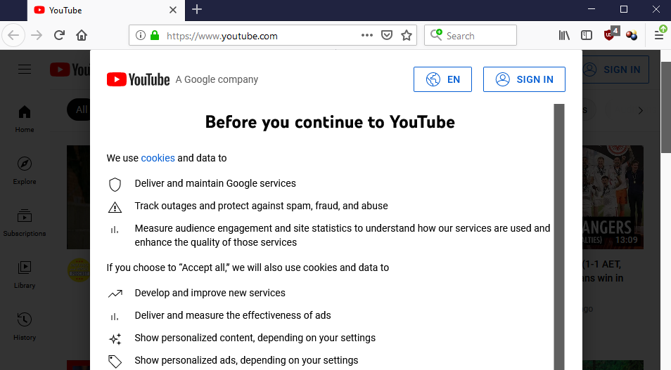

Nem bejelentkezési képernyő!
A hatályos GDPR szabályozás előírja a weboldalaknak, hogy tájékoztassanak (és bele tudj szólni) az oldalon használt cookiek-ről, amik a gépedre kerülnek a weboldal használata során.
A bejelentkezés dolog csak azért van ott, mert ha már van YT fiókod akkor ezeket a beállításokat áthúzza onnan.
De ez mind le van ott írva, tedd át a nyelvet magyarra az "EN" gombot megnyomva.
Amúgy ez erősen OFF topic, jó lenne kerülni és Linuxal kapcsolatos témáknál maradni. -

#84143
Azt a baromságot ki mondta neked, hogy nem lehet regisztráció nélkül Google-t és Youtube-ot használni????
Sőt! Nekem pl. nincs fészbúkom, de ha néha kell (pl. egy étterem étlapja csak ott van fent, stb.) , simán elolvasom rajta, amit akarok.
Egy debian telepítőt nem meg találni...
Ha lenne itthon 6 év körüli gyerekem, kipróbálnám, hogy sikerül-e nekik pár perc alatt úgy, hogy azt sem tudják, mi az, csak annyit mondanék nekik, hogy mit keressenek? Biztos vagyok benne, hogy lazán megoldanák a problémát ;-)Én néha olvasom ezt a fórumot, ritkán írok: de amilyen műsort te itt lenyomsz, azt már nem bírtam szó nélkül hagyni.
#63718632
sisi22
#84143
Ezt speciel itt most látom először.
A YT-ra nem kell bejelentkezned, hogy egy adott csatornát megnézhess.
Nem is értem, olyan dolgokat hozol, hogy nem is tudom hová tegyem.
Passz én nem tudom a Te nethasználati szokásaidat, de x86 Debian telepítő linkről is rém egyszerű megtalálni az i386-os ISO-kat. -
sisi22
#84145
#1 Több screenshot bizonyítja, hogy az általam megadottak alapján könnyen megtalálható, amiről beszéltem - tőled meg elvártam, hogy meg is találd. Mivel a dokumentációt kutattad a hogyan továbbról, feltételeztem az iso már megvan, ezért léptem tovább és vakeroltam arról, mit tudsz tenni az iso-val.
#2 Számomra nagy csalódás, hogy bizonyos dolgokat, amiket te magad is megtalálhatsz, másoktól kérsz és várod a sült galambot, ugyanakkor meg igen sokszor bicskanyitogató, fölényeskedő a stílusod (ezt több topicban is előadtad).
#3 Szó nincs falkáról, meg rangidősségről, inkább visszautalnék a #2-re.
Így elég érthető már?

ad.1 Megirtam, hogy az volt a gond, hogy mas fajlnevet kellett keresni, mint amit megadtal.
Erre nekialltal kioktatni, hogyan kell pendrajvot megformazni, aminek semmi koze nem volt a temahoz.ad.2 Ellenpontozassal irtal rolam egeszen masrol, csak azert, hogy szemelyeskedhess. Ezert kerdeztem, hogy csak rossz kedvedben voltal, mert amiket irtal, semmi koze nem volt a korabbi temakhoz.
ad.3 Igen, jo tulajdonsagom, hogy idonkent olyan dolgokat veszek eszre, amit mas nem, es mar ket napja rajottem valamire, amirol egy ujabb blogot fogok irni, csak meg nem jutottam hozza, mert hetfo ota rengeteg aprosaggal kell torodnom, es mindennel hianyzik valami, vagy felreertenek, vagy pl. hetfon nyolc ora azzal ment el, hogy megkapjak valamit, csak azert, mert az illeto ket utcaval odebb varakozott az autojaban zenet hallgatva, mert "elnezte" az autcanevet, es mobilon se volt elerheto.
Ugyhogy ez egy ilyen hetnek tunik, tokeletesen belefer, hogy te is ok nelkul lettel merges es olyanokat irtal, amirol szo se volt es most meg jon a falka, akik csak azt lattak, hogy egy ujonnan jott visszaszolt egy regota itt levonek, mert ok se olvasnak.Igy mar ertheto, hogy mi a tenyleges szitu?

igen, a netinst lemezképek nem a kezdőlapon vannak pont azért mert ehhez a telepítőhöz KELL internetkapcsolat ha egy nagyon minimál parancssoros alaprendszernél többet szeretnél, pl grafikus felületet.
ha az is kell, a kezdőlapon vannak az installerek amik offline is mennek, nyolcszor akkor a lemezképük és csak egyféle asztali környezet van egy installeren.
a fölényes, jobbantudó megjegyzéseidből pedig személy szerint most lett elegem, ha segítségre van szükséged keress valakit akinek ehhez van türelme és mondjuk emellé elegendő szakmai hozzáértése is hogy segítsen. többen, többször jeleztük hogy vegyél vissza és vedd észre a helyzetet hogy NEKED van szükséged segítségre, nem nekünk. itt mindenki a saját szabadidejéből áldoz arra hogy a jórészt önerőből, saját erőforrások árán megszerzett tudásával segítsen a kezdőbbeknek mindenfajta kompenzáció igénye nélkül, szóval egy minimális alázatot és normális emberi kommunikációra való képességet leszel szíves a magadévá tenni ha továbbra is segítséget szeretnél kapni.

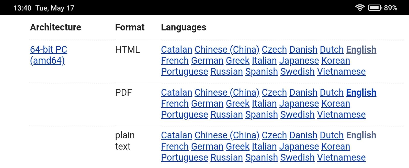

Rendben, akkor ahogy irva volt:
debian.org - netinst.iso x86-ra
Azaz, aki debiant akar telepiteni, az a debian.org weboldalon keresse meg a netinst.iso nevu fajlt es csakis azt toltse le.
Az persze senkit ne zavarjon, hogy ilyen fajl nem letezik, a lenyeg az, hogy annak van igaza, aki elobb jott.

Arch-on nálam is ott van a DC-ben. Viszont legelőször Elementary-n néztem, nem vagyok DC felhasználó így nem állítottam rajta semmit sem. A múltkor is és most is a probléma miatt tettem fel, így azt tudom mondani. Valamiért Arch-on default ott van mint meghajtó, de Eli-n meg nincs.
Ha rákantintok, akkor meg hiba üzit kapok.
Konkrétan a service-re itt egy kis doksi. [link]
Még azt se lehet elmondani, hogy az Arch-omon mókoltam valami hálózati csatolást vagy valami speciálisat. Az is csak egy default teszt rendszer VBox-ban, meg a DC is egy default telepítés. -

Igen, jól emlékszel, Arch.
A fura, hogy mindegyik gépemen (2laptop, 1 desktop) megjeleni ez az ikon, mint lemezegység. Igazából nem zavar sok vizet, inkább csak esztétikai/kényelmi szempont lenne, hogy ne legyen ott.
Például a Nautilus-on belül nem látszik lemezegységnek, ott nincs jelen. -

Hmmm érdekes. Nálam nincs ilyen a DC-n. Viszont a service nálam is fut.
elios@HP-ProDesk-600-G1-TWR-b44034b1:~$ systemctl status systemd-sysusers.service● systemd-sysusers.service - Create System UsersLoaded: loaded (/lib/systemd/system/systemd-sysusers.service; static; vendor preset: enabled)Active: active (exited) since Wed 2022-05-18 06:24:23 CEST; 20min agoDocs: man:sysusers.d(5)man:systemd-sysusers.service(8)Process: 369 ExecStart=/usr/bin/systemd-sysusers (code=exited, status=0/SUCCESS)Main PID: 369 (code=exited, status=0/SUCCESS)Warning: some journal files were not opened due to insufficient permissions.elios@HP-ProDesk-600-G1-TWR-b44034b1:~$ -
