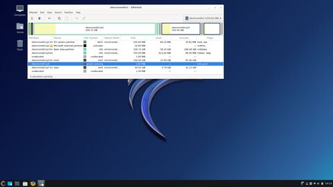

peterattila
#84840

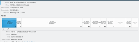

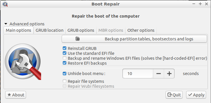

Köszi a tippet, igazából a tanulás része érdekelt a dolognak.
gregory91 ha grub-al indítottam akkor ilyen hibát dobott, hogy "error disk hd0 gpt2 not found".
Próbáltam ugye wines módszerekkel visszaállítani a dolgokat de nem sikerült. Aztán linuxon se látta már a disket csak /dev/sda-ként szóval semmi partíciót nem látott rajta.
Aztán kipróbáltam berus.berus javaslatát a gdisk-el és az működött. Most újra látja a linux a partíciókat azon az ssd-n is illetve lehet róla bootolni, simán indul a windows.
Szóval most jelenleg jó
gregory91
Mit kapsz ha grub-al indítod?
A particiót eléred egyáltalán vagy hibát dob a mount-oláskor?
Látsz valami infót(bármit) gparted-el a kérdéses partícióról?
Testdisk-el egy "deep search"-et ajánlanék,mikor nálam a windows telepítő elszabta a partáblámat ezzel tudtam visszaállítani őket(egyenként).Ha vannak fontos dolgaid,akkor előtte mindenképp csinálj mentést róluk(a windows-os particióról is tudsz menteni - remélhetőleg). -

CPT.Pirk
Jómunkásember
Abból, hogy az fdisk nem listázza a partíciókat azon az ssd-n. Kellene ott lenni legalább EFI meg rendszer partíciónak, de még talán többnek is.
A disk identifier nekem is gyanús, de konkrétan nem tudom megítélni, hogy rossz-e.
*szerk: de lehet, hogy benéztem! Ha gpt, akkor lehet, hogy gdisk-el kellene listázni a partíciókat.
CPT.Pirk
Jómunkásember
Neked meghalt a FAT tábla a wines SSD-n és így a partíciók is odalettek.
A FAT táblából 2 van, emlékeim szerint komolyabb partíció kezelők képesek átváltani a másodikra, ami egy backup. De a mivel azt nem tudom. Meg azt sem, hogy a 2. az nem ment a levesbe...Ha nem volt nagyon fontos adat ezen az ssd-n, akkor egyszerűen csak rakd újra a rendszert rajta, aztán nézzél egy hdsentinelt majd, hátha valami hw probléma volt az ok, mint pl. kontakt hibás sata kábel. Nekem már halt meg ilyentől fájlrendszerem.
Ha valami fontos volt ezen az ssd-n, akkor a getdataback from ntfs progival tudsz róla adatot visszaállítani, egy másik eszközre, de ez már erősen wines téma.

Próbáltam a win isoról bootolni és ott repair meg mindenféle de nem sikerült.
Linuxban ha kilistázom a diskeket akkor ennyit látok:
sudo fdisk -l
[sudo] password for bandibacsi:
Disk /dev/sda: 223.57 GiB, 240057409536 bytes, 468862128 sectors
Disk model: ADATA SX930
Units: sectors of 1 * 512 = 512 bytes
Sector size (logical/physical): 512 bytes / 512 bytes
I/O size (minimum/optimal): 512 bytes / 512 bytes
Disklabel type: dos
Disk identifier: 0x18e218e2
Disk /dev/sdb: 111.79 GiB, 120034123776 bytes, 234441648 sectors
Disk model: INTEL SSDSC2CW12
Disklabel type: gpt
Disk identifier: 69655280-9A48-CF4F-9B6C-78028B15F8A5
Device Start End Sectors Size Type
/dev/sdb1 4096 618495 614400 300M EFI System
/dev/sdb2 618496 234436544 233818049 111.5G Linux filesystem
Az sda lenne a wines ssd viszont kicsit gyanús nekem, hogy a disklabel type az dos. Mert úgy rémlik, hogy anno még soksok éve uefi bootal telepítettem.
Van valami linuxos módszer, hogy helyrehozzam ezt a bánatot? Mert a windowsos helyreállítási dolgok egyelőre csődöt mondtak.
Köszi! -

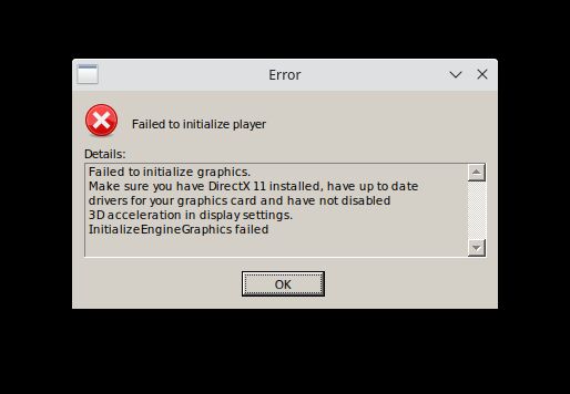

Ha már a gaming szóba került. Próbálom elindítani a Fallout Sheltert Manjaro alatt, az alábbi hibaüzenetet kapom.
A vga egy 5750-es, aminek tudomásom szerint tudnia kéne a DirectX11-et. CPU: E8400, ram egyelőre 4GB, de gondolom nem ez a probléma.
A ProtonDB oldalán a játéknak minden faxni nélkül kéne mennie. Próbáltam GE protonnal is, ott is ugyanez a probléma. Esetlegesen valami ötlet, hogy merrefelé induljak el?
