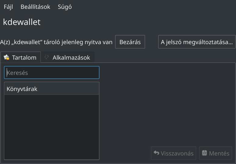

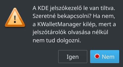

sh4d0w
#85978
Nekem ki van kapcsolva, soha nem használtam a KDE Wallet-et mert egy böngészőt nem tudok elindítani jelszó nélkül ha be van kapcsolva, mindenhez kér.
Ig
Ha a nem-re nyomok kilép,
igenre bekapcsol és töküres, nincs semelyik menüpontba semmi, végigkattingattam.
samba sincs.
A Jelszó megváltoztatása nem tudom mit takarhat, inkább békénhagytam de szerintem magánnak a jelszókezelőnek a jelszava. -

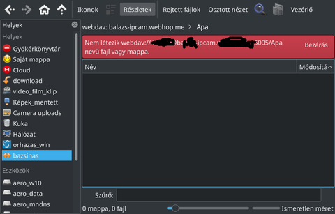

tordaitibi
#85977
"Open KWalletManager, search for the smb network share name or ip (usually it would be in Passwords folder inside KWalletManager), right click on the entry and remove it."
Source: https://www.reddit.com/r/kde/comments/fykbk2/help_delete_dolphin_saved_network_credentials/
I02S3F
#85976
A gépet, a NAS az 10-20 kilométerre van.
A Linux Kubuntu, vagy a fájlkezelő, vagy nem tudom mi agyába rögzül a rossz jelszó, és csak reboot törli ki.
A piros hibaüzenet, kisatíroztam pár adatot.
Ha ilyenkor így beáll az agya, nem fogad el semmit, új jelszót se semmitse.
Csak egy újraindítás.
Ezt meg nem mindig tudom megcsinálni, ezért kérdem, ilyenkor mit lehet tenni.
I02S3F
tordaitibi
#85975
A gépedet indítod újra, vagy a nas-t?
Fiam NAS be van konfigolva a Dplphin fájlkezelőbr, egyx kattintás, bekéri a jelszót és már csatlakozik is bárhonnan.
Nemrég volt jelszócsere.
Én néha még mindig a régit ütöm be, és ezt ilyenkor valahogy megjegyzi és munkameneten már soha nem enged be, azt írja hiba.
Csak reboot segít, akkor nullázódik ez a jelszómegjegyző valami.
Nincs erre valami hogy ne égjen be az agyába a véletlenül rosszul megadott jelszó, lerhessden korrigálnio?
KDE Dolphin. De ilyenkor a Thunar se lép be, ugyanezt csinálja. -

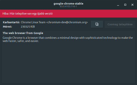

zoltanz
#85963
Old Chrome verziók innen letölthetők:
https://www.slimjet.com/chrome/google-chrome-old-version.php
ne zavarjon, hogy a lista elejéről letöltéskor még azt fogja kiírni, hogy
google-chrome-stable_current_amd64.deb...ha megnyitod, látszik, hogy 93.xxx verzióról van szó!
Chromium-ot innen tudsz halászni, de itt főleg a Debian verziók alapváltozatait látom, gondolom innen valahogy elérhető régebbi is, de nem hiszem, hogy annyira régi kéne.

zoltanz
MX-Linux-(debian) -ra szeretnék telepíteni nem friss Chrome/Chromium verziót. Hol találok ilyen tárolót? Köszi!

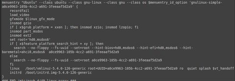

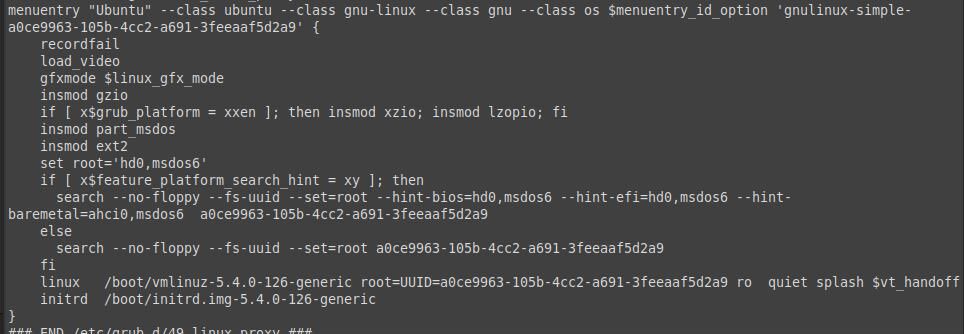

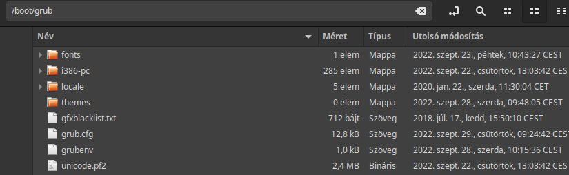

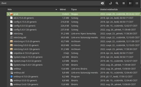

tordaitibi
#85925
Ma már nem vagyok a gépnél, de holnap átszerkesztem, megnézem mit reagál. Addig is köszi, majd írok a fejleményekről.
Ez így nem jó, bár használható.
Szerintem a hiba itt van, ebbe a hozzászólásodba látom a /etc/default/grub fájl tartalmát. [link]
Aminek így kéne kinéznie szintaktikailag, ne pontosan nézd mert ez az én grub fájlom!!!! Csak szemléltetésképp.GRUB_DEFAULT=saved GRUB_SAVEDEFAULT=trueGRUB_TIMEOUT_STYLE=hiddenGRUB_TIMEOUT=10GRUB_DISTRIBUTOR=`lsb_release -i -s 2> /dev/null || echo Debian`GRUB_CMDLINE_LINUX_DEFAULT="quiet splash resume=UUID=30b00271-26f3-4b5d-a97b-9897ed48c5ca"GRUB_CMDLINE_LINUX=""A tiéd meg így nézhet ki, hibásan:
GRUB_DEFAULT=""GRUB_TIMEOUT_STYLE=hiddenGRUB_TIMEOUT=10GRUB_DISTRIBUTOR=`lsb_release -i -s 2> /dev/null || echo Debian`GRUB_CMDLINE_LINUX_DEFAULT="quiet splash resume=UUID=30b00271-26f3-4b5d-a97b-9897ed48c5ca"GRUB_CMDLINE_LINUX=""GRUB_DEFAULT="Linux Mint 19 Cinnamon"Nálad meg, nálad
GRUB_DEFAULT="" innen hiányzik a savedefault=true bejegyzés vagyis nem tud az alapértelmezett beállítással indulni,
és amit csináltál, vagyis a Grub customizer, rosszul, a végén a
GRUB_DEFAULT="Linux Mint 19 Cinnamon" ez meg értelmezhetetlen. -
apszi
tordaitibi
#85923
Megtettem. Továbbra is a speciális beállítások alatt lévő lehetőségekkel tudom indítani a gépet, de ha ez nem jelent problémát (jelek szerint működik minden), akkor nekem így is jó. Nagyon köszönöm az idődet és segítségedet.
Most nyiss egy terminált, parancssort és add ki a
sudo update-grub
parancsot. Bekéri a jelszavad, miközbe beírod semmit nem látsz a karakterekből. majd enter.
Ennek helyre kéne tenni a grubot.
Viszont ezelőtt jó lenne visszacsinálni a Grub customizer által elbaltázott konfig fájlokat. Hogy hogyan azt nem tudom, nincs mentés ezekről szerintem. Az eredetit meg én nem tudom mi volt neked benne. -
apszi
tordaitibi
#85917
Speciálison belül ha kiválasztom a következőt:
Ubuntu>Ubuntu, Linux 5.4.0-126-generic
akkor sikerül elindítani.
Ez így akkor rendben van? -

Teljesen friss a rendszer, nem annyira régi a vas (i5 3570T) csak egy valamivel újabb 6. gen I3 lesz befogva szervernek - a régi rendszeren 1 db sata port van de 4 meghajtó van ráakasztva (usb-n) ezt szeretném megszüntetni
body@bodyserver:~$ uname -aLinux bodyserver 5.4.0-126-generic #142-Ubuntu SMP Fri Aug 26 12:12:57 UTC 2022 x86_64 x86_64 x86_64 GNU/LinuxElső körben akkor klónozni fogom a meglévő rendszert, és meglátjuk. Természetesen uuid-vel vannak felcsatolva a meghajtók, azokat majd átirkálom első boot előt.
/dev/disk/by-uuid/f8fd6a4c-efb4-488b-8d29-acafc4502305 / ext4 defaults 0 0/dev/disk/by-uuid/B0AE-BC88 /boot/efi vfat defaults 0 0/swap.img none swap sw 0 0tmpfs /opt/omd/sites/monitoring/tmp tmpfs noauto,user,mode=755,uid=monitoring,gid=monitoring 0 0/dev/disk/by-uuid/1fe71971-a14b-4b32-8c41-e7a9fcb0aed3 /mnt/ssd ext4 defaults 0 2/dev/disk/by-uuid/cc928aee-6229-4bc8-9eac-858162dcd0ec /mnt/store1 ext4 defaults 0 2/dev/disk/by-uuid/68054c62-41a8-4e07-b78e-6612337924e8 /mnt/ssd2 ext4 defaults 0 2/dev/disk/by-uuid/EEB0C948B0C9184B /mnt/usb ext4 0 2 -
a grub.cfg rendben van.
Nekem megállt a tudományom, miért nm indul el a rendszered.
Látom van egy W7 is vagyis automatikusan ad egy választómenüt indításnál.
Itt van több lehetőség, Speciális-t válaszd és próbálj meg az itt megjelenő lehetésegekkel egy rendszerindítást. Más számú kernelekkel mint a legfelső. -

Dehogy onnan, ez a etc/grub.d ami kene az meg a gyoker azaz
/boot/grub/grub.cfg ez kellene. Nem etc mappa hanem boot mappa, azon belul grub mappa. Azon belul grub.cfg fájl.
Nem tudom mennyit valtozott 1 eve a Linux mappaszerkezete meg a grub mukodese, ennyit biztosan nem.
apszi
tordaitibi
#85904
apszi
tordaitibi
#85900
apszi
lev258
#85894
Jogos, elírtam. vmlinuz van írva.
Ez a grub fájl:# If you change this file, run 'update-grub' afterwards to update
# /boot/grub/grub.cfg.
# For full documentation of the options in this file, see:
# info -f grub -n 'Simple configuration'
GRUB_DEFAULT=""
#GRUB_HIDDEN_TIMEOUT="0"
GRUB_HIDDEN_TIMEOUT_QUIET="true"
GRUB_TIMEOUT="1"
GRUB_DISTRIBUTOR="`lsb_release -i -s 2> /dev/null || echo Debian`"
GRUB_CMDLINE_LINUX_DEFAULT="quiet splash"
# Uncomment to enable BadRAM filtering, modify to suit your needs
# This works with Linux (no patch required) and with any kernel that obtains
# the memory map information from GRUB (GNU Mach, kernel of FreeBSD ...)
#GRUB_BADRAM="0x01234567,0xfefefefe,0x89abcdef,0xefefefef"
# Uncomment to disable graphical terminal (grub-pc only)
#GRUB_TERMINAL="console"
# The resolution used on graphical terminal
# note that you can use only modes which your graphic card supports via VBE
# you can see them in real GRUB with the command `vbeinfo'
#GRUB_GFXMODE="640x480"
# Uncomment if you don't want GRUB to pass "root=UUID=xxx" parameter to Linux
#GRUB_DISABLE_LINUX_UUID="true"
# Uncomment to disable generation of recovery mode menu entries
#GRUB_DISABLE_RECOVERY="true"
# Uncomment to get a beep at grub start
#GRUB_INIT_TUNE="480 440 1"
GRUB_SAVEDEFAULT="false"
#GRUB_DISABLE_OS_PROBER="false"
