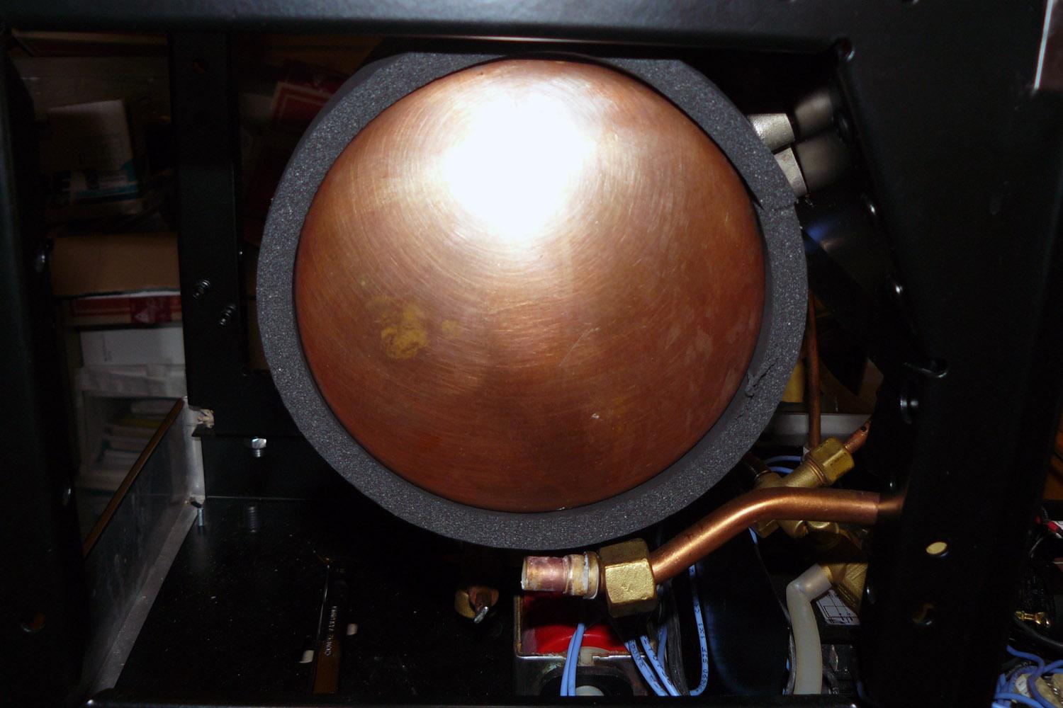

@ "Another optimization is the isolated boiler, which increases the thermal stability by 30% and energy savings by 22%. This is indeed a very impressing feature, cause if the thermal stability has increased 30% it will mean more stabile shots and steaming capacity. Likewise an increased efficiently of 30%, would be an experience of a total new and indeed improved machine; hope one day CC will be able to make a full review. "
Erre gondolsz? Szépek a számok, de azerintem ez nem független forrás, és valszeg (sőt biztosan) nem csak a szigetelés új azon a bojleren, mégis annak tulajdonítják az eredményt.
A szokásos marketing logikai bukfencre is felhívnám a figyelmet:
"In many Coffee forums Rocket espresso machines had a strong reputation, because of their quality, performance and stunning looks." Vagyis a reputáció az átalakítás előtt keletkezett...
Ez nagyjából azt jelenti, amit eddig is tudtunk: a Giotto-k ennek a kategóriának a csúcsán vannak. Minek akkor ezt még fokozni?
Nem vitatom egyébként a szigetelés létjogosultságát, de ennél hitelesebb forrást szeretnék, mint egy reklám híradás.
bl4ze
ronin s8
#3188
"The boiler cycle time is significantly reduced."
"However, the extraction temp is now much more stable."
"My hot water dispenser also gained a few degrees thanks to the boiler insulation and insulating the water dispenser line leading from the boiler. One unexpected bonus, steam power, I have a very noticeable increase in the volume of steam because the boiler holds a higher, steadier temperature."És még :
[link]Továbbá :
ronin s8
Azért előtte tisztázzuk, hogy minek ez a szigetelés pontosan...?
Azt várjuk tőle, hogy spóroljunk vele áramot? tehát, ha szigetelve van a bojler, akkor kevesebbet fogyaszt a rendszer? Miért?
Lehet, hogy így van, de lehet, hogy nem. Legjobb szigetelők a gázok. Pl. egy duplafalú edény jobban tartja a hőt, mint egy szimpla. Az is igaz, hogy egy termoszt ha becsomagolunk újságpapírba, az is tovább tartja a hőt.
De ha időnként rámelegítünk, biztos, hogy nem kell ezáltal többet melegíteni, ergo több áramot fogyasztani?
Kérdés, hogy a két áramfogyasztás különbsége (hosszabb időközönként kell fűteni, de többet) mit eredményez?
Ez a lyukacsos polifoam levegőt tartalmaz, így jól szigetel, de mi van, ha napközben, huzamosabb ideig bekapcsolva tartott gépnél növeli a rendszer hőtehetetlenségét a fűtéssel szemben?Ezeket előtte át kellene gondolni, mielőtt nyakra-főre szigetelni kezdünk.

ronin: szvsz a kazánszigetelés áramot spórol leginkább. jelent esetben szerettem volna a gyári állapotot visszaállítani, azért került rá, mert eredetileg is volt. az r-58 mindkét kazánján van, tehát vmi oka csak van, h így jön ki a gyártótól.

Kb 1 cm vastag habosított szilikon. Itthon náluk láttam, de horror ára volt, ha jól emlékszem fél nm volt 14-16 ezer körül. Végül egy barátom hozta kintről, aki Londonban kávégépezik.

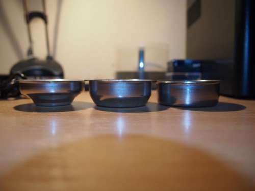

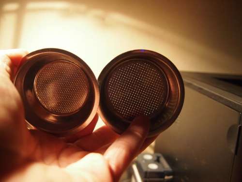

Az utángyártott dupla szűrő teljesen más formájú és kisebbek a lyukak is, mint az eredetiben.
Még próbálgatom. Eddig a eredeti valahogy jobb...
