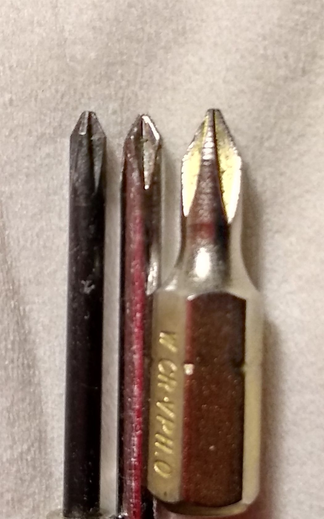

darvinya
Csavar gondokon elgondolkodtam, s rájöttem, mi a gond, s nálam miért nem ment tönkre a fej.
Elsőként kereszthornyú csavarok, aminél a hornyok csavar fajtától függő kialakítása.
Süllyesztet fejűnél horony kiképzése mélyebb, míg lapos fejű csavaroknál horony kiképzése nem mély és kereszt dölés szöge legkisebb.Másodikként csavarhúzó fej.
Képen lévő középső jó a lapos fejű csavarokhoz, mert kereszthorony kiképzése kicsi és kereszt dölés szöge kicsi.Bal oldali gombafejű csavarhoz való, jobb oldali süllyesztet csavarhoz való.
Tehát nem mindegy milyen a csavarhúzó, különben lenyírjuk a kereszthoronyt.

Vagy csak nekem sikerült rajz alapján 30 perc alatt T61-nél CPU-t kibontanom és visszacsomagolnom?
Bár bevallom T9550 próbálkozás utáni T8300-nál sikerült nem lakatra fordítanom, s így bekapcsolni, és ezt utáni hirtelen rohamomba akkuval együtt szétkapnom.
Ennél viszont egyetlen csavart sem taknyolódott el, csak 1 nem fontos csavart erősebben meghúzni, hogy test öntvény menet egyrésze letört, emiatt már csak hosszabb csavar megy oda. -
