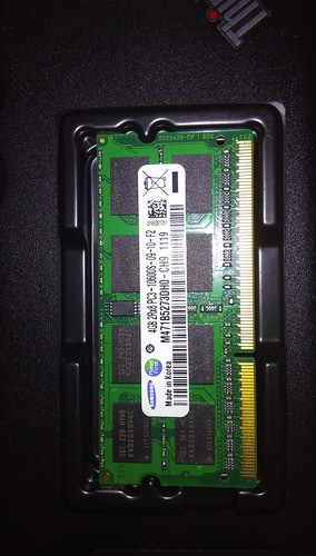

cildren
Sziasztok biztos volt már de nem találtam meg a megoldást :/
Adott egy T420-as laptop benne jelenleg 4GB 1,5V-os és 8GB 1,5V-os memória modul. Érdekelne, hogy ha a 4GB-osat lecserélném 8GB-os de 1,35V-osra akkor képesek-e egymás mellett működni rendesen?
Ezek közül valamelyikre gondoltam(hirdetés). Jelenleg Kingston KVR16S11/8-am van. Illetve a gyári Nanya.
Tikakukac
Mohhoj1986 #86323 üzenetére
Első részt fogalmam sincs, megnézed 2-3 másik gépben és kiderül. Utóbbi meg elviekben definiálva van, meg kell próbálkozni itthoni dolgokkal, abban kevesebb a mutyi esélyesen mint a kínai kis barátaink által beadottban.

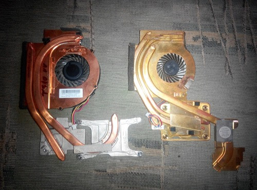

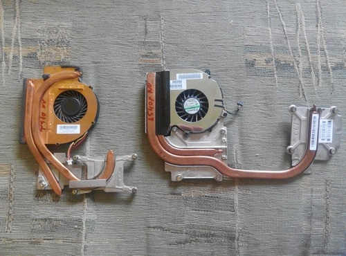

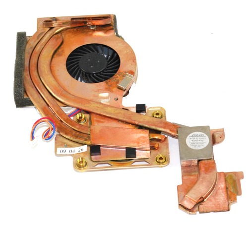

metal01
Chaser #86314 üzenetére
Uhh, ez durva. Rágugliztam a T510 hűtésre és tényleg. Az egyik olyan, mintha full műanyag lenne. A másik meg réz. A minőség ellenőrzés már rég kihalt fogalom szerintem Lenovoéknál. Amíg az IBM-é volt a TP vonal, addig olyan is volt a minőség. Azóta folyamatosan lefelé megy a színvonal. A 20-as széria még csak-csak, de feljebb... Valamint egyes alkatrészeket több különböző helyen gyártanak le és ebből is adódhat minőségbeli eltérés. A hűtés meg az egyik (ha nem a) legfontosabb tényező egy laposnál. Az üzleti vonalon meg pláne...
Tikakukac
metal01 #86311 üzenetére
Olvasni-olvasni-olvasni-megérteni.
Nem azt írtam, hogy nincs 2 fajta hűtés, azt írtam baromi régen nem láttam. Ami elég true, tekintve, tényleg nem tudok most olyan gépet mondani az elmúlt 2-3 évből amiben mást találtam volna adott konfigok mellett.
Amikről te beszélsz az alsó hangon 5+ éves sztorik. 5 éve még konzumerben is volt olyan enyhén játékos gép amit 115k-ért lehetett venni. Ma örülünk ha van bármi amit ennyiért adunk nem gémingeset is.
