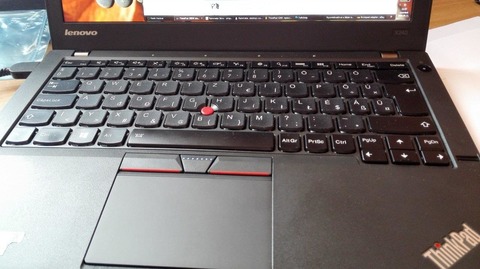

Gondolkodom egy első generációs x1 carbon vásárlásán. Idáig csak lenovo laptomom volt (3000 n200 majd thinkpad t430), mindegyikkel nagyon meg voltam elégedve. Teszteket olvasva mindehol jót olvastam róla, viszont sokat olvastam, hogy idő után a power jack megadja magát és megőlheti az alaplapot.
Aki használt ilyet, tudna véleményt mondani, ez mekkora probléma. Illetve más egyéb, ami tesztekben nem derül ki, de valós használat közben kiütközik.
A gép maga nagyon szép állapotban lenne, i7 3667U val, 8gb ram, 240 ssd 220k körül, mit gondoltok megéri?
Köszönöm.
