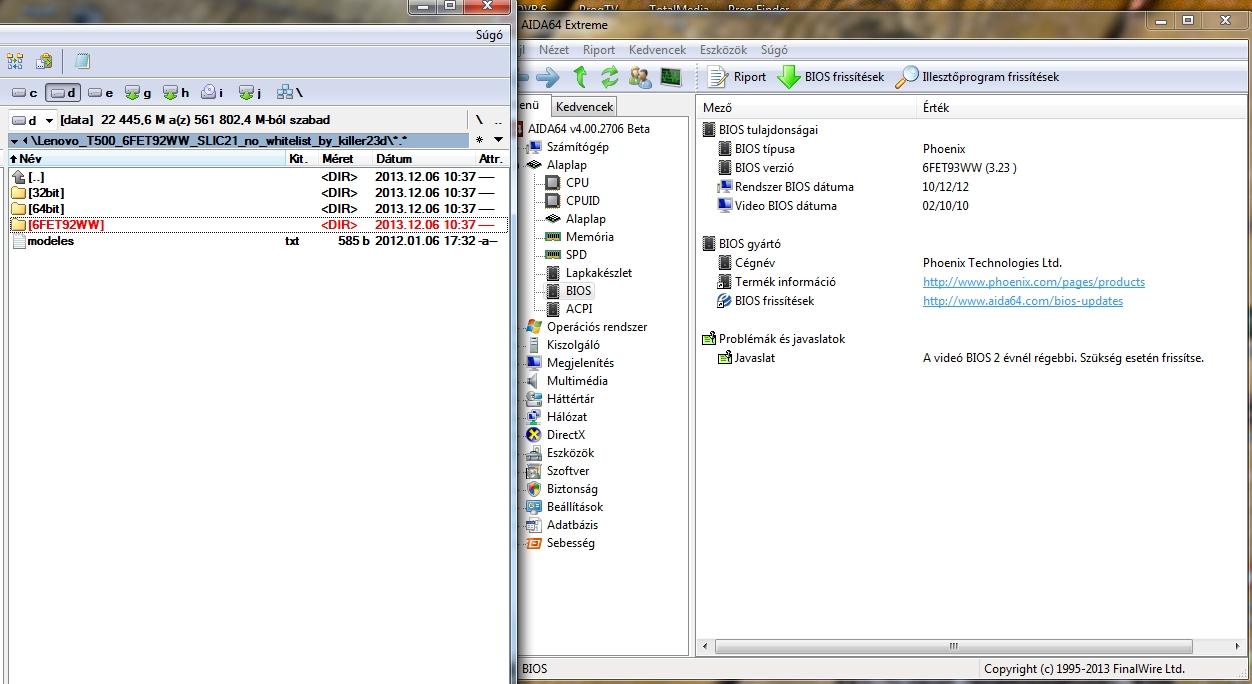

Valahogyan meg lehet oldani, hogy T500-on Linux alatt működjön a Radeon kártya is?

Z61p-t szintén ezzel a Winphlash tool-lal frissítettem modbios-ra (nem volt választási lehetőségem, csak ilyennel frissíthető modbios volt, iso nem), azzal nem volt gond.
A másik kérdésedre nem tudom a választ, az én gépeim modbios-osításánál megegyezett a normál és a modbios neve. Szerintem - de nem 100% - a modbios a gépedhez való, csak épp a gépeden lévőnél eggyel korábbi normál verzióból készült.
