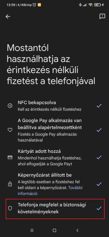

Köszönöm, szerencsére épp most lett meg a megoldás. Olvasgattam, és felraktam a Magisket (ez alapján), majd Zygisk és Shamiko Lsposed (ez alapján). Na ez még így nem működött, kell a Play Integrity Fix modul (innen), ezt aktiválva minden adat törlés a google play services, google play, és végül a walletnél (elvileg a sorrend is fontos), ezután egy restart és végre működik.

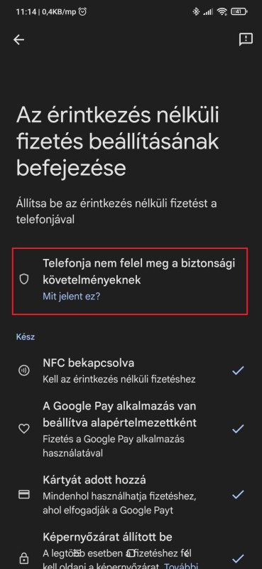

Megcsináltam, el is tűntette a kártyákat. Hozzáadásnál viszont feldobja:
andoneboy
Black&White
#11505
Köszönöm szépen! Felraktam, egyelőre indításnál nem jön fel az üzenet, de a beállításoknál még ott van. Kipróbálni még nem tudom, de gyanítom, hogy így még nem jó. Más ötlet esetleg? Vagy mit csinálok rosszul?

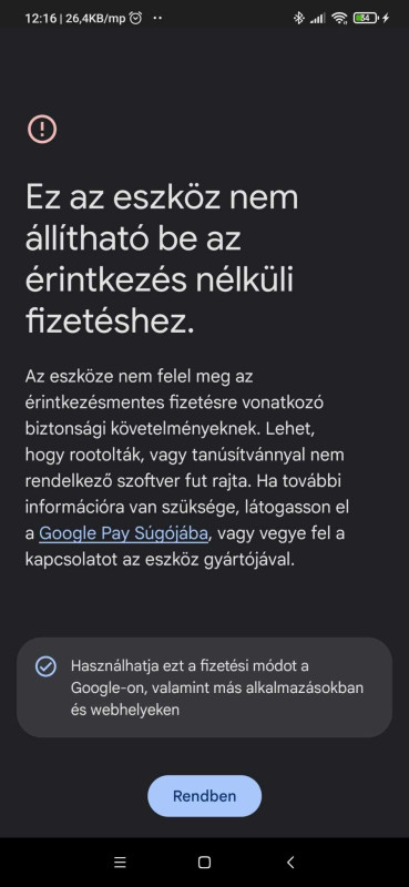

Régóta nem romoltam, még 2020-ba legutóbb. Az alábbi rom van rajta, amit azóta is nagy megelégedettséggel, hiba nélkül használok.
Most lett egy problémám, hogy a Google Pay (Wallet) a rootolás miatt nem enged fizetni NFC-vel (eddig működött), "telefonja nem felel meg a biztonsági követelményeknek". Mi a megoldás erre, hogy tudjam használni? Ha kell, frissítek romot, bár ha nem muszáj, maradnék a jól bevált romon.Előre is köszönöm a segítséget!
