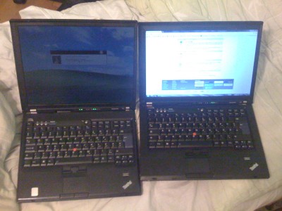

mitulabattyi
Nem ragaszkodok a LED-hez, de amit vettem, az is 7470-wxm, és a hirdetésben szereplő gép is. Az eladó nem említette a háttérvilágítást, csak azt, hogy 1280x800, 1.86GHz, 4giga RAM, 160as winyó, és 2013 januárig garis...én meg nem kérdeztem.
Ha a ledes kijelzőkhöz nem lenne kamera, akkor csak ennyit kérdeznék havertól: "Van kamera a kijelző fölött, vagy nincs?" És így megoldódna a 'rejtély', de sajnos kénytelen vagyok várni. -

ahogy nézem ebben is csak 1280-as panel volt. miért ragaszkodsz a ledhez?
(ez jóféle deja vu, emlékszem én is valahogy így indultam neki hogy "led-led-led", aztán engem is valahogy hasonlóan oltottak le, mint most én téged. bár asszem a színhűséget is említették)
ahogy olvasom melósan, de át lehet rakni a ledet az affs-be is.
ha meglesz a gép azért less meg egy affs panelt valahol ha tudsz, mondjuk 3 héttel a gari vége előtt. annyi idő míg ideér miután még aznap megrendeled.

Van olyan X200s, de nem 1440x900-as felbontással, mert a WSXGA+ kijelző valami spéci kijelzőkeretbe van belefaragva.
mitulabattyi
Még nincs nálam a gép, ismerős meg nem nagyon ért hozzá.
Mivel CTO-s, nem tudom milyen kijelző van benne, de volt egy ugyanilyen eladó gép hardveraprón, abban ledes LCD volt. 7470-WXM
Nincs türelmem keddig várni (), és ha a kettő kizárná egymást, akkor előrébb lennék ennyivel is.

x200s-be rendes affs-t kell rakni, nem ledes mutyit.
