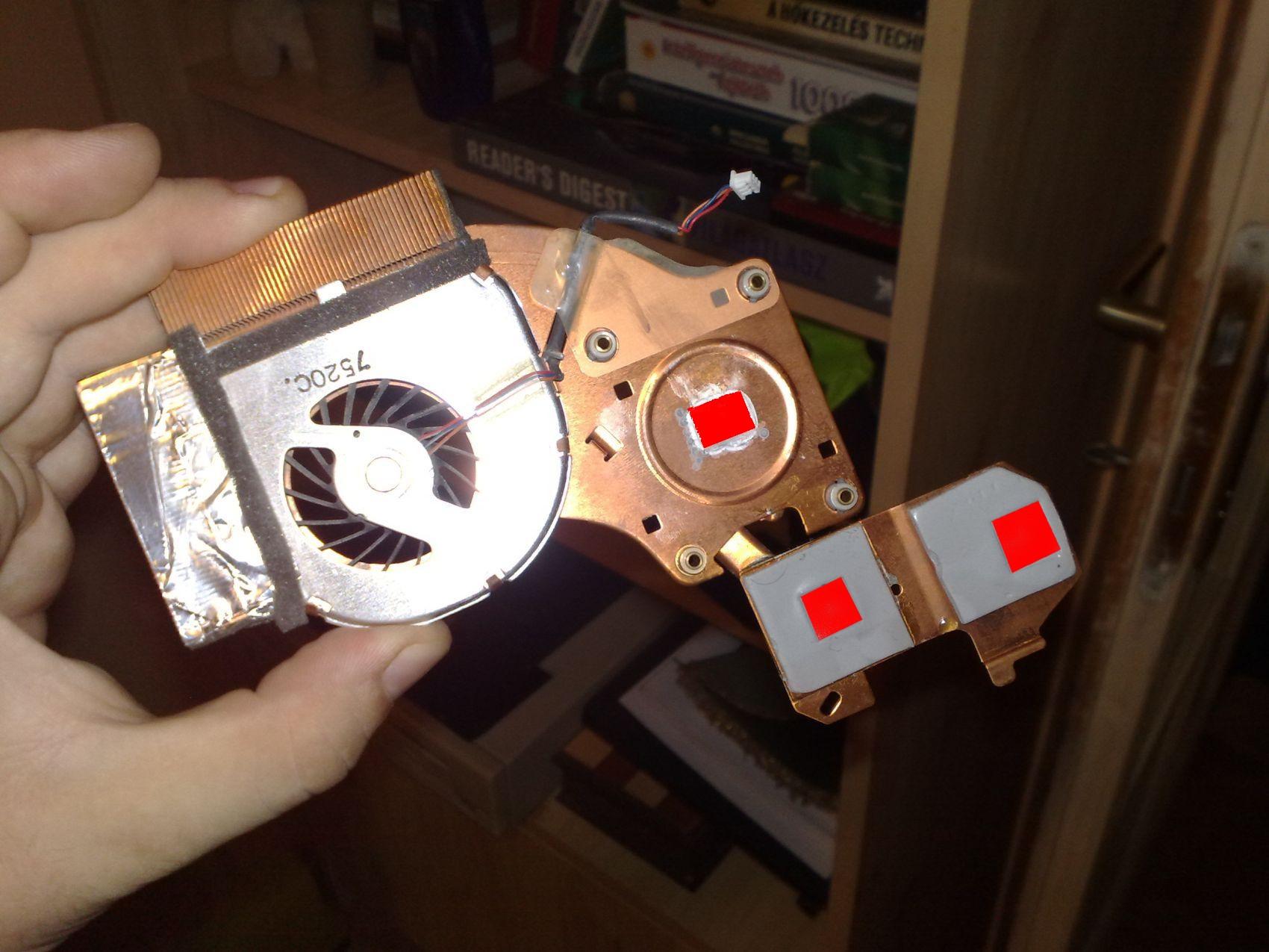

Ha ez a Te hűtőd, akkor szerintem sok a gap-pad azokon, elég csak a magokra, a többi felületre nem, mert ha nem érintkezik rendesen, akkor inkább szigetel és nem viszi át a hőt azon a részen. Szerk: Tehát csak annyi területre kell gap-pad, mintha pasztáznád a procit.
A képen bejelöltem, hogy kb. mekkora területet kell lefedniük a gap padoknak. Persze csak arra a magra kell, amelyik anélkül nem fekszik fel a hűtőre rendesen, mindháromra nem!

Francia91
#42888
Nekem van itthon szürke színű, kb 2mm vastagságú, viszont nem valami rugalmas, vagyis nem nyomható/préselhető össze olyan jól, mint a vga ramokon lévő fehér színű gap padok. Ha gondolod tudok adni belőle, mert van egy "vagonnal", innen ph-ról vettem korábban.
Illetve ebayen lehet találni még kismillió fajtát és méretűt, valamint vastagságút.
dbius
Francia91
#42862
A felületek összeérnek? Nem marad hézag közöttük? Ha nem, akkor próbáld meg másik gap paddal vagy helyettesítsd egy azonos magasságú rézlappal - ez esetben viszont kell paszta közéjük -.
xcds: gap padra felesleges a paszta, eleve olyan, mintha be lenne kenve valamilyen ragadós anyaggal, legalábbis a legtöbb. Egyébként azt hiszem először tett rá pasztát is, utána javasolták neki, hogy nem kell paszta, de ezek szerint a hőfokok nem javultak így sem.
Még az képzelhető el, hogy megfelelő érintkezés esetén a gap pad túl vastag, még vékonyabb kellene.

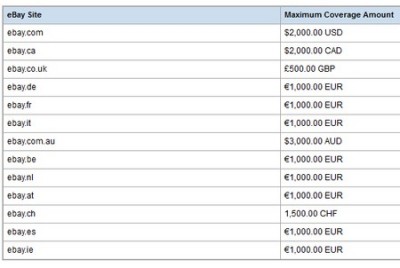

#33550
Magasabb az a határ (akár 2.000 dollár is lehet), de ez attól függ, hogy melyik ebay oldalon vásároltál: [link]

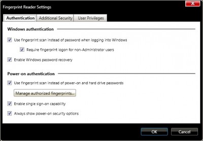

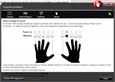

Visszatérve az ujjlenyomat olvasóra. Biosban engedélyeztem, SU a drivert feltelepítette. Következő indításkor elmentettem az ujjlenyomatot, beállítottam, hogy bekapcsolás helyett is lehessen használni az ujjlenyomat olvasót, de nem kapcsol be, hiába húzom végig rajta az ujjamat.
Windows bejelentkezéshez működik a leolvasás, de kikapcsolt állapotban hiába húzom végig az ujjam, nem kapcsol be a gép.
Aki használja ilyen módon az ujjlenyomat olvasót, annak hogy van beállítva a Lenovo driver?
Nekem most így van:

Vettem aprón egy ujjlenyomat olvasós palmrestet az x200-hoz.
BIOS-ban engedélyezem, SU drivert feltelepíti, ez tiszta. Kell még valamit engedélyeznem biosban, hogy használatba vehessem (pl. tpm, az most ki van kapcsolva)? Még nem volt dolgom ilyennel.
