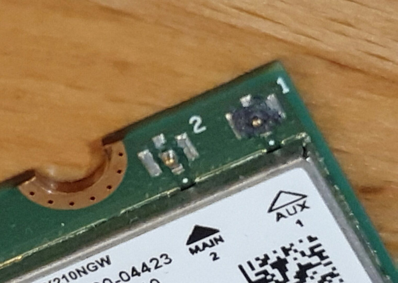

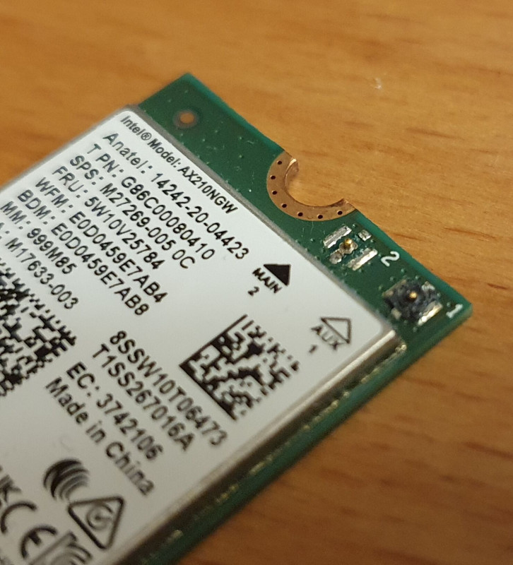

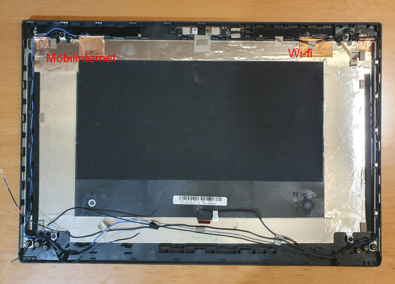

mahi1
mahi1 #124689 üzenetére
Tegnap írtam, hogy a wifi kártyáról leszakadt a csatlakozók feje és az antenna kábelekből nem tudom kiműteni a beragadt fejeket, tehát azok is kukázandók.
A kérdésem az lenne, hogy szerintetek a mobilinternet antennakábeleit (képen balra) is használhatom a wifi kártyához? Ahogy nézem, annyi a különbség, hogy a mobilinternet antenna kicsit keskenyebb. A mobilinternetes kártyát amúgy sem használom.
Reggie0

mahi1
T560-ba rendeltem kínai barátainktól egy AX210-es wifi kártyát, ami hibátlanul működött egészen addig, amíg át nem akartam szerelni az új T460-asomba...
Az óvatos szétszerelés ellenére is leváltak a csatlakozókIlyennel még sosem találkoztam.
Nincsen valakinek elfekvőben véletlenül egy 8260-as kártyája? A T560-asban lévő kártyát odaadtam egy kedves fórumtagnak, nem gondoltam, hogy kelleni fog még. -
