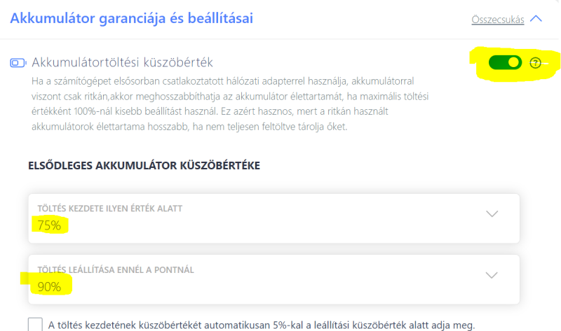

margithid #123321 üzenetére
Én ezt állítottam be:
De attól még nem biztos h. az enyém a legtökéletesebb alsó-felső érték ajánlás!
Mivel gyakran használom kanapén, töltőtől távol, ezért én azt preferálom h. töltse fel 90%-ra mivel esélyes h. utána hosszú órákig használom, és a kíméletesebb 50-60% max esetén jüval hamarabb lemerülne 0-ra. -
