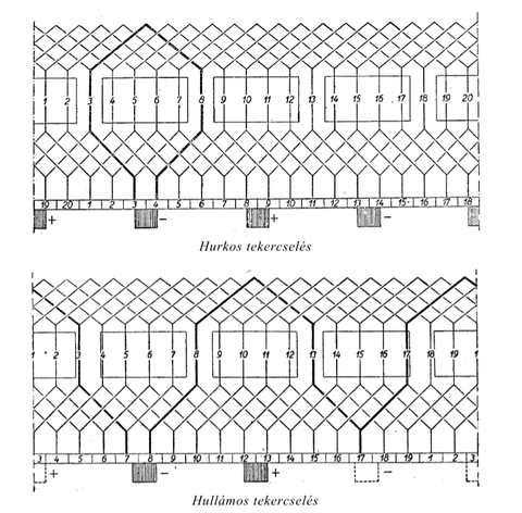

#74904
Így néz ki a tekercselés síkba kiterítve, remélem érthető:
A kommutátorszeletetekre több tekercsvég csatlakozik és valamelyik tekercs szakadt.
Ez gyakran a kommutátornál fordul elő, régen forrasztva, manapság préselve vannak a tekercsvégek.
Ha nem itt a hiba akkor sajnos a tekercsen belül pattant el a tekercselőhuzal és ezt csak a forgórész teljes újratekercselésével lehet javítani. -

vizimento
#74906
Nincs egy 24 voltos tápegységed? Arról már el kell induljon, sorba kötve egy mutatós műszert látszik ha egyenetlen az áram felvétel. Ha el sem indul, vagy csak segítséggel akkor valami nem ok a motorral. Ha szépen jár akkor vezérlő lesz a ludas. Írtad hogy erőtlen és darabos, üresen is vagy csak terhelve?
#85619712
vizimento
#74904
Szigorúan DC! Ami nálam járt ott a hálózati fesz volt egyenirányítva simítva majd egy IGBT-vel (ez volt cserés) pwm szabályozva. Nincs eldeformálódva valamelyik kommutátor szelet? Ahol többet mérsz, nem lötyög a tekercsvég a kommutátorban? Nincs elszíneződés valahol? Hirtelen több ötletem nincs, sajnos csak egyszer láttam én is ilyet, kb nulla a tapasztalatom.
Még valami, szénkefék rendben? Nem szorulnak?

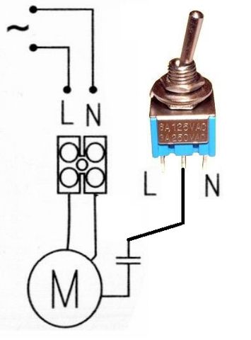

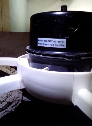

#63538
A két tekercs összege 900 Ω, kék a közös pont. Sajnos nem egyforma a segédfázis és a munkatekercs, így funkcionálisan nem felcserélhetők.
A forgásirányt az egyik tekercs végeinek felcserélésével is lehetne változtatni, de ahhoz szintén a tekercsnél kellene megbontani. Nem megoldhatatlan egyébként, mint a hőkioldó javítása is, de rutint, illetve "tökölést" kíván.
A vasmag remanens mágnesessége miatt, mozgásra indukál némi feszültséget a tekercsben, ami megzavarja a műszert, ilyen elő szokott fordulni.

vizimento
#63533
Ha jól látom, barna-kék a betáp (sorkapocs). Ezen a két ponton nincs mérhető ellenállás? Akkor nem venne fel áramot a motor.
Másik ágon, a kondenzátoron keresztül DC végtelen, kapcsolóállástól függetlenül. De azt a két sárga vezetéket ki is kötheted, mert ebben a formában sajnos nem fog menni.

#63530
Pedig a fekete-piros között is kell lenni ellenállásnak, különben nem működne a motor. Van itt egy másik, szintén netes rajz, nem saját:
Ugyanaz, mint az előző, de lényeg, hogy két tekercsnek kell lenni és az lenne jó, ha egyformák.

vizimento
#63526
Ha a belső végekhez nem lehet hozzáférni, meg kellene mérni a tekercsek ellenállását. A forgásirányváltásnak ugyanis lenne egy ilyen módja:
De ez egyenrangú, egyforma tekercsek esetén alkalmazható, ahol a huzalvastagság és menetszám is egyforma, ezzel együtt az ellenállás is.

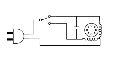

#62494
Segédfázis nélkül nem tud elindulni egyik irányba sem, csak búg, túlmelegszik és leég. A segédfázis adja meg a forgómező irányát.
Vannak olyan motorok, aminek csak indításkor kell a segédfázis, utána le is kell kapcsolni róla, mert csak visszafogja a fordulatot és túlmelegedne szintén. Ilyen motorokat akár kézzel is be lehet lökni, segédfázis nélkül.
Itt olyan motorról van szó, ami állandó segédfázisra van tervezve. Ilyennel még nem kísérleteztem, de ha menet közben lekapcsolod a segédfázist, bizonyára forog tovább. Az áram alakulását nem tudom, ki kellene próbálni.

vizimento
#61954
A konnektorban eleve változik az áram iránya (AC), azt jobban már nem tudod megforgatni.
A segédfázis-kondenzátort kell átkötni fázis vagy nullára.
Ahol nincs kondenzátor, a vasmagba iktatott réz rövidzár késlelteti az erővonalakat a forgómező létrehozásához, a vasmag egyik felében. Ezt legfeljebb szereléssel, a vasmag megfordításával lehetne, ha olyan kiképzésű, hogy szimmetrikus az állórész, illetve bontható egyáltalán.
