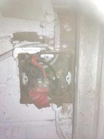

Találkoztatok már olyan kábellel, ami tömör rézcső borítású, és porbéléses?
Egy garázsban kellett a földből feljövő kábelt kicsit odébb raknom, mert ótban volt egy gipszkarton falnak a kb fél méter magasságig a földből feljövő kábel, és a kötődoboza.
Gondoltam, levágom a dobozt, mert egy régi ócskaság, meg tiszta rozsda...
Nem kellett volna...
Mondjuk, gyanús volt, hogy nagyon merev a kábel, de betudtam a hidegnek, gondoltam fagyott..
Amúgy ránézésre azt hittem, egy kert hosszabbítót ástak be a földbe, mert ugyanolyan narancssárga, és az átmérője is kb 8 mmm.
A gond az, hogy a külső borítás iszonyúan merev, kemény réz, a belsejében pedig, ami kb 6 mm, megy 2db 1,5mm es szigeteleltlen réz vezeték, valami gipsz szerű anyagban. ahogy blankolom, egyrészt nehéz a külső részt leszedni, másrészt közel van egymáshoz a két ér. félek, hogy ha nem figyelek eléggé a kötésnél, az egyik ér hozzáérhet vagy a külső rézcsőhöz, vagy egymáshoz.
Most próbálhatom ujra valahogy megfejelni, hogy kiképezzek valami biztos csatlakozási lehetőséget..
A régi egy sárgaréz roppantógyűrűs tömbszelence volt, a doboz felőli részn valami barna gyanta szerű anyagból már két szigetelt kb1,5mm es ér jött ki...
Szerintem megpróbálom a régi tömbszelence roppantógyűrűs részét ujra felhasználni, és egy műgyantával kiönthető kötődobozba beépíteni az egészet, hogy ne érjen egymáshoz a két ér.Vagy volna valami ötletetek?
kép sajnos csak egy van róla, még a szétszerelés előtt, közben, utána már nem jutott eszembe csinálni, de ha van érdeklődés, ma még csinálhatok.

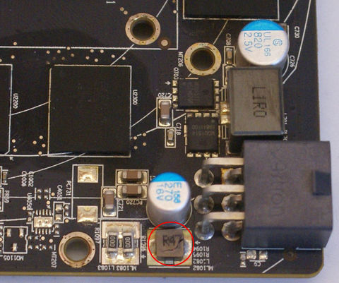

R47 = 0.47uH induktivitas. Sajnos ez meg keves a vasarlashoz, kene par parametere, ami nincsen jelolve az alkatreszen, mint pl. maximalis aram es szaturacios aram, valamint belso ellenallas. Ezeknel jobb parameterut lehet rendelni.
Amire kicsereli, az nem biztos, hogy igazan oda valo, nagyobb induktivitas ugyan akkora meretben nagyobb ellenallassal jar, az meg nagyobb melegedessel maximalis terhelesnel. .

Helló!
Van egy Sapphire RX 470 videókártyám, amely meghalt.
Sok mindenhez hülye vagyok, az elektronika egy ezek közül.
A képen jelölt R47-es "valami" a tápcsatlakozó mellett biztosan tönkrement. Schematic-et vagy repair manual-t nem találtam hozzá, viszont ebben [link] a videóban pont egy ugyanilyen vga-t javít egy orosz ugyanezzel a problémával 5:30 környékétől. Ő egy 1R0 825 LC8 feliratú "valamire" cseréli ki.
1. Szeretném megtudni, hogy pontosan mi is ez az alkatrész és akkor beszerzem. Személyesen bementem két elektronikai alkatrészekkel foglalkozó boltba is, megmutattam a problémát, de mindkét helyen azt mondták, hogy ennyi nekik kevés, hogy R47. A neten keresve a coil (tekercs) szóra keresve kapok hasonlóan kinéző találatokat. Honnan tudhatom meg az aktuális tekercs értékeit?
2. Keresek egy olyan megbízható szakembert, aki kicseréli nekem és ha esetleg más baja is van a kártyának, akkor jó eséllyel azt is tudja javítani.Thank you!

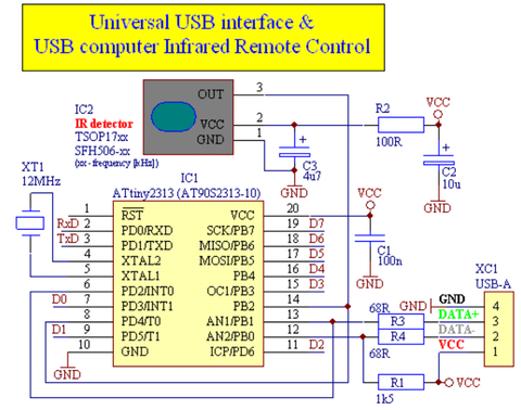

Tud valaki USB portos infra (NEM IRDA!!) vevőt készen, Girder szoftver alapú infra pc távirányító rendszerhez. Sajnos az új pc-men nincs soros port.
Találtam házilag megépíthetőt de mikrokontrolleres, ehhez se tudásom, se programozóm se kedvem nincsen.
Találtam hirdetést is a guglival de a link 2011-es, már nem él mint ahogy a többi sem ebben a témában.
Tudom elavultnak tűnik manapság a vezérlés de az otthoni htpc-men fantasztikusan bevált, kézreáll, 8 éve használom egy kidobásra ítélt infra távirányítóval. -

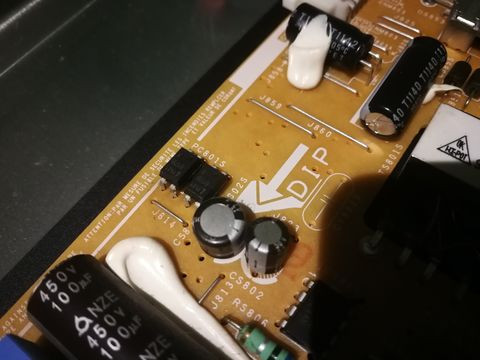

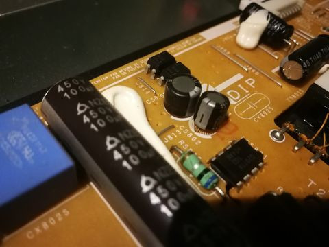

Ha a boot loop-ot semmilyen külső tényező nem befolyásolja (hideg, meleg, páratartalom), akkor nagy eséllyel a nand flash tartalma, vagy maga a chip sérült. -

Vladi
Speeedfire #67561 üzenetére
Mérd ki őket, szvsz ránézésre ha nem púpos nem fogod látni, hogy hibás -e.
De más hiba is lehet.

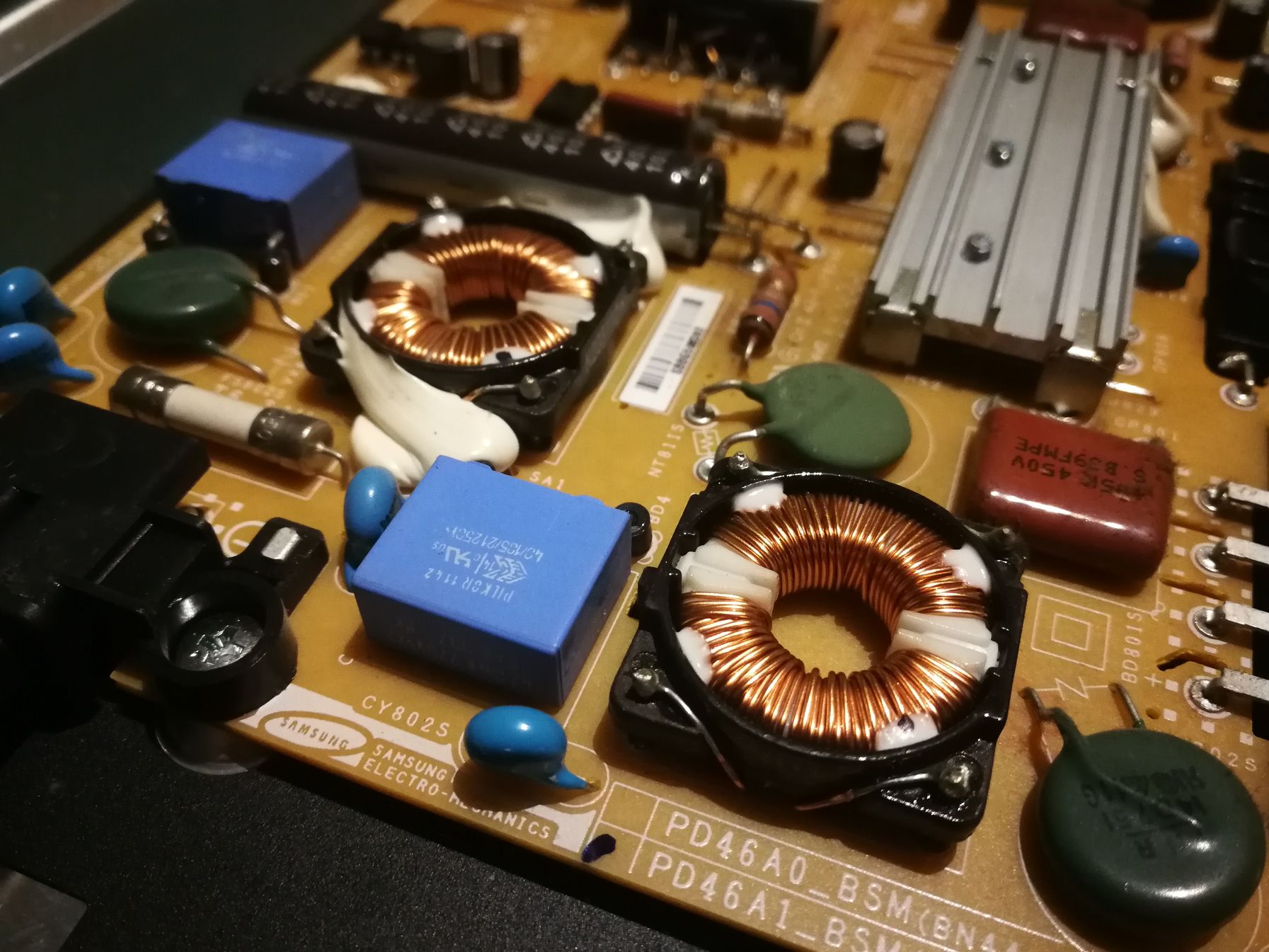

mezis
Speeedfire #67559 üzenetére

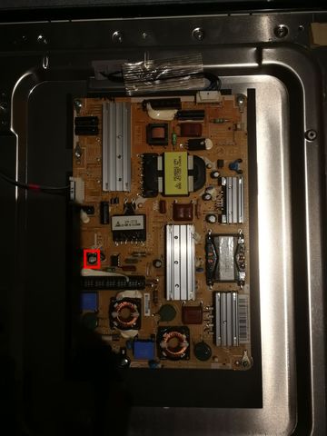

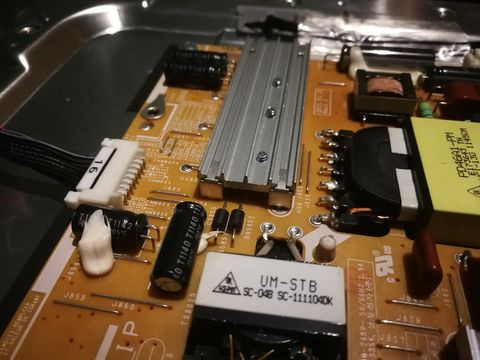

Üdv.!
Ellenőrizd a tápegység elkóit. Jól látom, a táp panel DIP nyíl alatti elkó púpos ?

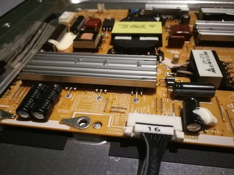

Speeedfire
van egy UE37D5700 tv-m, ami folyamatosan boot loop-ban van. Találkozott már valaki ezzel?Ezt találtam. Viszont a 2 pin összeérintésével nekem nem oldódott meg, minden bekapcsoláskor kijön, hogy hdmi2, majd ismét újra indul.
Illetve az cpu elég melegnek tűnik, nálam ahogy látom valami hűtő szivacs is van rajta. Van valakinek ötlete? Próbáljam meg a fagyasztót, hátha? -

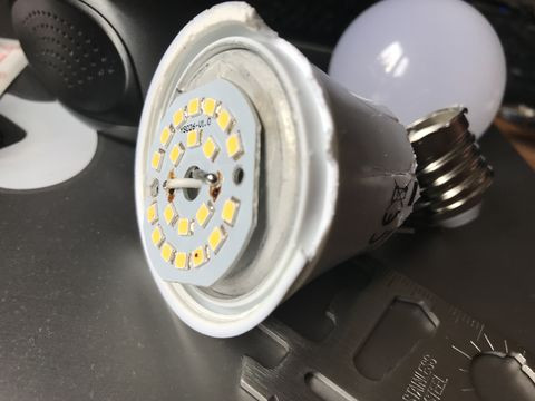

Kérdés, hogy hányból és mennyire voltak "meghajtva" eredetileg árammal. Nagyon csúnya megközelítéssel: 100-ból 3 kiég, a többi mondjuk 3%-kal többet kap.

Van amikor úgy ég ki, hogy zárlatos lesz. Ilyenkor a többi világít -amíg bírja.

Akkor nem szakadt meg, hanem zárlatos lett. Mérhető.

DonThomasino
Ezeknél az úl LED soroknál miért van az hogy ha 1 kiég
a többi szépen ég tovább ?
Annyira pici lenne az ellenállása ? -

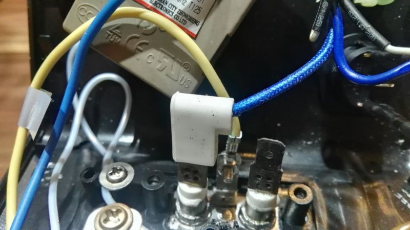

tordaitibi #67503 üzenetére
A kapcsolóra való felnyomás előtt azért szorítottam rajta, talán ezért bírt ki ezzel is egy évet kb.
De jelenleg nem az ok a kérdés számomra, hanem, hogy mit mondjak annak az áldott eladónak, hogy olyan alkatrészeket tegyen elém, amivel összehozható egy ilyen cucc.
Ha már "Ez nem így működik.".
Nem vagyok szakember, ez egyértelmű számotokra, azért jutok el hozzátok, mert annyira "bátornak" érzem magam, hogy egy elromlott eszközt szétkapjak s a z elém táruló látvány alapján kérdezzek, tájékozódjak.
De olyannal, hogy "VSzM; Ez nem így működik.;..." Nem sokra jutok, ha a boltban (VSzM) is velem megegyező kvalitású személy áll a pult másik oldalán.(#67504) pjen: Úgy látom, Miskolcon is van boltjuk, remélem, ünnepek közt is lesznek, mert akkor benézek hozzájuk.
PH-User

HoTaZo #67476 üzenetére
A már gyárilag is kicsit laza saru az idők során párszor megmelegedett az átfolyó áram hatására, ez egy önmagát erősítő folyamat, a melegtől a csúszósaru mégjobban kitágul és a kötés még lazább lesz, a melegedés még nagyobb lesz majd bekövetkezik amit lefényképeztél.
Egy idő múlva eljut az általad tapasztalt stádiumba.
Namost Te ezt a kilágyult, laza sarut feltoltad egy új kapcsolóra. Az eredmény ugyanaz mert a saru ki van tágulva és hiába nyomod meg fogóval, ki is van lágyulva.Látom már lassan a Nasa is szerepel a tanácsok között
, lassan az űrsiklókon használt kerámiaborítású vezeték is szóbajön.
veszel 2 darab Faston anya csúszósarut, egy megfelelő méretű vezetéket és 22 másodperc alatt megcsinálod, ha nincs sarunyomód akkor egy kombináltfogó és icipici kézügyességgel.Maga a csatlakozó egyébként pont nagyobb áramokra lett kitalálva, az autóiparból vették át más gyártók is, villanybojler, hősugárzók stb. ahol folyamatosan nagyobb áramokat kell átvinni bontható kötéssel.
