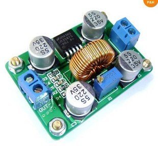

Ez nem dc-dc, hanem flyback konverter LM2587-tel. Neki van olyan kapcsolása, ahol 12V +-néhány volt lehet a bemenetén, de 12V jön ki belőle. Az adatlapja tartalmazza: https://www.jameco.com/Jameco/Products/ProdDS/1291137.pdf
Vladi
Van 2 ilyesmi dc dc konverterem.
Nem igazán értem a működésüket. 12 voltot bevezetek és ha mérem ugyan ennyi jön ki! Vagy erre fogysztót kellene kötni? Akárhogy tekerem a potmétert, ugyan az a kimenetet mérem, amit beküldtem.
