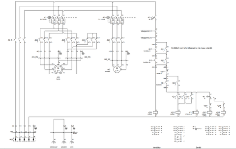

Ez a kapcsolás a táp megszűnése után a kondi kisülésekor nem fog negatív feszültséget generálni a mute lábon?

A Q13-Q15 keresztretesz rendben, azzal nincs gond, nem arról beszéltem.
Időrelének itt meghúzási késleltetésűt szokás használni,
s akkor nem kell így megbonyolítani a kapcsolást.
Így a Q11-Q13 gyakorlatilag egyszerre kapcsol.
De igazad van, elnéztem, ez működik így is. -
gyenesmartin
Q15 és q13-nak nem szabad egymásra nyitniuk véletlenül. Azért van felhasználva, a bontóérintkezőjük, hogy csak akkor húzzon, meg az egyik ha a másik már visszament alaphelyzetben.
Valamint ha a q11 hamarabb kapcsolna, mint a q13 akkor a q13 sokkal nagyobb eséllyel menne tönkre. Vagy valami hasonló. -

A K1 és a Q11 mágnestekercsek fel vannak cserélve, valamint
szerintem fölösleges a Q13-as és a Q15-ös segédérintkező az
időrelé tápkörében. -
gyenesmartin
Ebben a kapcsolásban van még valami hiba? Olyan szekrényt kéne csinálnom, ami egy darálót indít csillag-deltában, valamint egy ventilátort direktben. Először a ventilátor induljon el, majd ha elindult a daráló, akkor a ventilátort ne lehessen kikapcsolni. Először mindig a darálót keljen. A csillag delta kapcsolást az eaton dilm katalógusból szedtem ki.
