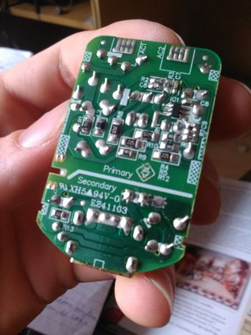

Kernel
terapeuta007 #63696 üzenetére
Stabilizálatlan tápoknál van ilyen, hogy a rajta feltüntetett feszültség a megadott terhelésre érvényes, anélkül feljebb ugrik, ezek ilyenek. Áramgenerátoros jellege miatt akkutöltésre alkalmas, de az áramot is célszerű ellenőrizni.
Végfokra, ami max. 5,5 V-ra van specifikálva, esetleg úgy lehetne kötni, ha már a nyugalmi áram lehúzza.

terapeuta007
Kernel #63695 üzenetére
6,6v-ot mérek. akkor ez feltolti kellően ugye? .
rá merjem rakni az xtp erositore? mondjuk ugyis egybol lemegy a fesz a legkisebb terhelesre.eloszedtem a masik noki toltot amin a kocsog csavarok vannak. (mert jobban egybe van mint amitszetbasztam)
és azon meg 7,7v ot mérek xd -

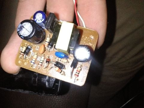

Kernel
terapeuta007 #63694 üzenetére
Egyenirányítónak néz ki, ami a segédtekercs feszültségével tölti a kék elkó negatív lábát, ha jól látom, arra megy az anód.
Egyszerű stabilizálatlan, önrezgő táp, terhelés nélkül mennyit ad le?
Kernel
terapeuta007 #63692 üzenetére
Lehetne akár TVS-dióda, túlfeszvédő, de nem látom így a felépítését, hogy milyen áramkörben van.

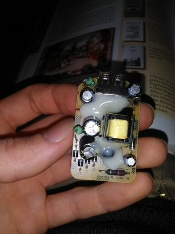

terapeuta007
Kernel #63690 üzenetére
a 6 lábu icre annyi van irva hogy: 40F18a 47D
és nem talalok rola semit. akkor valszeg ezt hanyagoljuk. majd keresek egy másik töltőt amibe hátha opto-s vagy zeneres a szabalyzas.
vannak ien nokia toltők,de specialis csavarfejes csavarok vanak benne, nehogy szettudjam szedni. -
Kernel
terapeuta007 #63689 üzenetére
Stabilizálást nem kiiktatni kell, mert akkor felpörög maximumra és el is szállhat, hanem a feszültséget nagyobbra állítani.
Csak ehhez nem a legjobb alanyt választottad, mert a legelterjedtebb konstrukcióknál optocsatoló, illetve Zener-dióda vagy jobb esetben TL431 figyel a szekunderen, amit egy osztó értékének módosításával át lehet állítani, reális határokon belül. Ez lesz a CV érték.
Utána primeroldalon a kapcsolóeszköz source / emitterkörében találunk egy áramfigyelő ellenállást, aminek növelésével a primer áramkorlátot lehet csökkenteni, azzal pedig szépen be lehet játszani a szekunder CC-értéket. De azt nem rövidzár mellett célszerű konfigurálni, hanem a munkafeszültségen, mert ezeknél nem olyan lineáris a karakterisztika, vagyis rövidzárban kisebb áramra állhat be, mint mondjuk rendes töltés közben.
Meg egyébként is a primer áramkorlát tulajdonképpen a szekunder teljesítményt korlátozza áttételesen, tehát a kimeneti feszültség sem mindegy.
Így lehet akár egy 12 V vagy 15 V-os dugasztápból autós csepptöltőt is csinálni, belőve a kívánt feszültséget és áramot. Persze úgy, hogy a kettő szorzata a gyárilag tervezett határ alatt maradjon.
Ami nálad van, ott viszont nem optocsatolón keresztül stabilizál, hanem egy visszacsatoló tekercs van a primeroldalon és azt figyeli lényegében, ami nem is olyan jó megoldás, mert azért mégsem pont ugyanaz, mint a tényleges kimenet figyelése.
Ráadásul ehhez a 6 lábú IC adatlapját jó lenne megnézni, ha módosítani szeretnéd az áramkört. Mivel ez nem olyan, mint a fent említett szokásos konstrukciók, ami ránézésre is egyszerűen korrigálható.
terapeuta007
5v 500mA töltő..
lehetséges növelni a feszt? 5,5v 5,6v ig?
ha a stabilizálást kiiktatjuk felmehet addig nem?
(ugye ni-mh-t kéne tölteni.)(gondolom majd kell műterhelés is hogy ne menjen 5,6fölé)(tudom hogy cc töltő kellene,de 500mah-t csak elbír felforrás nélkül 4s 2p ba vannak a cellák 700mah-esek a cellák(legalábbis valaha annyi volt)
(egyebkent is figyelem majd hogy melegszik-e ) -

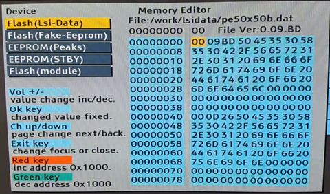

mezis
pataslogeza #63684 üzenetére
Biztos, hogy a szerviz menü listája ugyanarról a fizikai címről indul ?
(Esetleg lehet egy "védett" területe, amit nem óhajt megmutatni, módosíttatni.) -

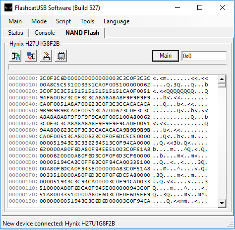

pataslogeza
Kernel #63672 üzenetére
Köszönöm!
Nem számítottam rá, hogy felteszek egy kérdést, és azonnal jön a megoldás, de valahol neki kell kezdeni
Valójában az érdekel, hogy valamit rosszul csináltam, és azért nem egyezik a kiolvasott tartalom a tévé szerviz menüjével, vagy a tv szedi össze az adatokat a flash különböző címeiről és valami kód alapján írja ki a szerviz menüben?
Itt van két kép, egyik amit a tv szerviz menüjében látok, másik amit a flasher program olvas ki. Mindkettő a legelején van de teljesen különböző, és a kiolvasott flashben sehol nem találtam azt a részletet amit a szerviz menüben látok, és nem tudom miért.
TV:
Flasher:

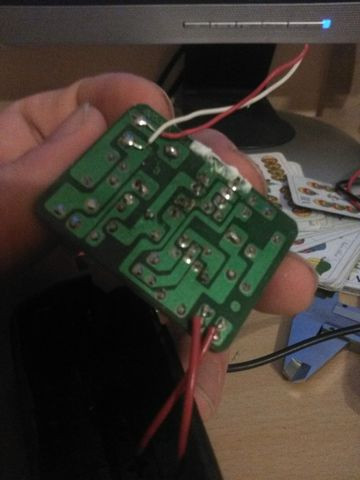

Kernel
Piacon szokott előfordulni a képen látható ormótlan fejlámpa, amiben kétcellás ólomakku van, tehát ez egy létező dolog, szerintem esetedben is. Ugyanis ezt lehet nagyon primitív áramkörrel is tölteni, 2 x 2,2 V névleges feszültség, ami töltés közben majdnem 5 V-ig is felmehet.
Ha nem, azt okozhatja az akku hibája, vagy a töltés gyengesége, talán elméreteztek valamit.
Formára is valami hasonló volt benne, egy kis műanyag fedelet is ki tudtam pattintani, ami alatt volt két gumikupak, alatta beláttam az átitatott savas akku belsejébe. (Valamikor régen másnak vettem megbízásból, magamnak nem vennék ilyet.)
Li-ion töltést még a kínaiak sem szokták úgy elnagyolni, rendes aktív szabályzót igényel, nem ilyen passzív, kapacitív előtétes áramkört.
Ha jól látom, két fényerőfokozat van, egyik állásban közvetlenül megy az akku a LED-re, másik állásban beiktat egy ellenállást.
Azt nem lehet látni, hogy a LED-nél van-e további áramkorlátozó beiktatva, vagy csak az akku saját belső ellenállása korlátoz, de vagy az áramot kellene mérni, hogy amikor teljesen fel van töltve, mennyit küld a LED-nek, illetve mennyi rajta a feszültség.
Van egy sok LED-es éjjelilámpám, amit még a vásárban vettem. Ma szétkaptam, mert gondoltam átalakítom Li-Ion cellásra. A belsejében érdekes dolgokat találtam. Alant van egy album, benne pár kép. A fekete valami az akku, a mérhető feszültség feltöltve 4.17 volt körüli, töltés közben pulzál 4.31-4.33 között, ritmikusan. A feszültségszintekből ítélve ez eleve egy lítium cella lehet, bár a kapacitása nagyon kicsi lehet, a lámpa teljes fényerőn fél órát sem világít, elkezd csökkenni a fénye, és a végén már egy teamécses fényerejét sem hozza.
A következő ötletem, hogy a töltést telefontöltővel oldanám meg. Érdemes ezzel kísérletezni, vagy vágjam ki a cellát és az elektronikát, és legyen vezetékes? Nem feltétel az akkus működés, és épp a kezembe akadt egy régi Samsung töltő, valami egyedi csatlakozóval, 5V/0.7A teljesítménnyel (elvileg 2 wattos a lámpa a címkéje szerint). A lényeg, hogy biztonságosan üzemeljen. Gondolom a kis feszültségtöbblet nem probléma a fényforrásnak. Ha esetleg igen, milyen ellenállást iktassak be?

pataslogeza #63671 üzenetére
Mivel a Panasonictól eltekintve máshol még ilyen hex editor sem jellemző, illetve a saját plazmámon sem tudom ellenőrizni ezt a dolgot, sőt a szervizgyakorlatban sem szükséges ennyire belemenni, így nem tudom, hol lesz erre válasz.
Elektrotanyán volt valamikor NAND FLASH téma, de az sem ilyen szinten.
pataslogeza
Nem tudom hogy jó helyre írom e a kérdésem, ha nem akkor átirányítanátok a megfelrlő topikba?
Beszereztem egy nand flash programozót, leforrasztottam a tévém alaplapjáról a nand chipet, kiolvastam a tartalmát, de hex editorral megnyitva, nem ugyanazt látom mint a amit a tv szerviz menüjében lévő hex editorban látok.
Valamit rosszul csináltam? -

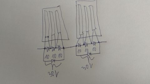

Kernel
DrojDtroll #63638 üzenetére
Talán nem véletlenül néz ki másképp az egyik. Lehet, hogy szemre megtévesztő a kötés, miközben valójában sorosan van egy dióda, ami nem engedi a visszirányú rátöltést. Alábbi doksiban soronként ajánlanak egy leválasztó diódát, tehát így nem csak az áramkörből esetleg visszafolyó áramot zárja ki, hanem még azt is, hogy a gyengébb sorra rátöltsön az erősebb:
Amellett itt szerepelnek azok a párhuzamos diódák is, amit előbb említettem.
Forrás: http://www.tadiranbatteries.de/pdf/Technical-Brochure-LTC-Batteries.pdf

Kernel
DrojDtroll #63633 üzenetére
Amikor a leggyengébb cella lemerül, átfordulna rajta a feszültség (mintha megszakadna lényegében), emiatt a másik két cellában maradó energia sem használható ki. Diódával is átfordul ugyan, de az legalább 0,7 V körül behatárol.
Ennek viszont úgy lenne értelme, hogy mindegyik cellára diódát tenni, egyébként honnan lehet tudni, hogy melyik fog először lepusztulni?
Meg itt hangsúlyozottan elemről van szó, gondolom (amit nem kell védeni túlmerítés ellen), tehát nem akku.
FireKeeper
polaritás védelem? ha rossz irányba dugod be, ne robbanjon fel. de ez csak tipp.
DrojDtroll
Adott egy három cellából álló 10.8 Voltos Lithium elem.
A három cella sorosan van kötve. Az egyik cella két pólusa közé be van forrasztva egy 4007-es dióda?
mi célt szolgál a dióda a rendszerben?

Nem 1000V-os kell, hanem kb 40V-os, és nem bypass hanem blokkoló, mivel bypass a mai panelekben már van. A "szomszéd" panel (másik párhuzamos ág) teljes feszültsége ellen, ahogy a #63591-be linkelt rajzon van. A "szimpatikus dióda", amit a #63610-ben linkeltem amúgy 45V-ot bír, ha meg lehet oldani a hőleadást, akkor tökéletes.
Az 1000V ipari méretekre vonatkozik, Ribi kolléga felvetésére reagáltam
t72killer #63614 üzenetére
Meg mindig nem ertem miert kell neked 1000 voltos dioda.
A bypass diodakon 10-15, a teljes panel bypass fesz. max. a panel feszultsege, 40-50v. Ha meg kiesett egy panel a termelesbol vagy a panelon belul leallt egy sztring, akkor a dioda feszultsege a vezetesi feszultseg, azaz 0,5V koruli. Ha sorbakotsz annyi panelt hogy a ket vegen 1000V lesz, az 1 diodara eso feszultseg akkor se lesz tobb mert ugyan sorbakotottel 30 panelt de egyuttal sorbakotottel 90 diodat is amin eloszlik.A bypass dioda miertjerol itt van egy jo leiras.
Az 1000V maximalis rendszerfeszultseg egyebkent koszono viszonyba sincs a diodak feszultsegevel, ez a panelben levo alkatreszek es a keret kozotti feszultsegtures, azaz eddig garantalt a szigeteles, az atutesi feszultsegtures.
Ezen én is elgondolkoztam, egyenesen 15 Ampert írtak rá. Ennek a pici hengeres háznak elég húzós lehet a 15*0.46=7W, ez pont annyi, mint a kínai ebayes cuccok szintje 10A-nél.

A bypass (normális esetben) már a panelek csatlakozódobozkájába van építve, és 1-2000V körüli feszre van hitelesítve (legalábbis gondolom innen jöhet, a szám, hogy "1000V-os rendszerfeszültséget bír a panel". Ha ezt + az értelmes kábelméret melletti áramerősséget elérték akkor kell egy vezérlő és lehet továbbépíteni a telepet.
A blokkolót is a rendszerfeszültségre kell méretezni, egy 1000V-os Schottky 1$-ba kerül
Köszi a linket, ennek annyira nem alacsony a feszültségesése (0.8-9V), ez szimpatikusabb, kb feleakkora veszteséggel.

Bár nem ez lesz, de sokáig nézegettem ezt a panelt - Vmpp=38.4V, Voc=48.3V. Azaz a munkafeszültsége egymagában is simán 30V fölé megy. Benq paneleket akcióztak nemrég egy ismerős boltban, na ott még durvább a helyzet. - szóval nem mondanám, hogy annyira ritkák a 30V fölé mászó panelek.
Nincs nagyobb feszultsegu tabla. 28-31v koruliek, uresjarasba se megy 40 fole. Jellemzo meg a 17-20v uzemi feszultseg tablankent ( un. mobil panelek, hajo kemping stb).
A nagyobb teljesitmenyu panel is 31voltos csak nem 8,3/hanem 9,8A a max. arama.
Kiveve a CIGS rendszereket (Solyndra) ezek 70v uzemi es 100v uresjarasi, nem sok helyen talakozol veluk.) -
Pontosan, mivel ez a fővonal, a déli órákban ezen megy a 6-8-10stb Amper, amíg csak dől a napfény - mondjuk 3-4órán keresztül. Azért 6-8W műanyagba húzva nulla hőleadó felülettel sztem tud melegedni, pláne ha a környezet se egy árnyas jégszekrény... Hasonlatképpen a telefonok procijai kevesebbet esznek+jó nagy a hőleadó felület (műanyagcsőhöz képest), mégse tudod megfogni a telót ha nyáron 1-2 órát navigál a szélvédő mögött a napon.
Mivel ezek kínai vackok, teszt vagy hasonló nemigen van róluk...
"Ezt vajon hogy oldjak meg tényleg nagyobb feszültségű tábláknál."
100%, hogy nem ilyen gumibahúzott cuccokkal, hanem pl hőbordás Schottky-val. Amúgy nagyobb áramerősségre már a kínaiak is lépnek egy normálisabb tokozással: -
Ribi
t72killer #63600 üzenetére
De ez melegszik folyamatosan?
Nem csak akkor pár másodpercre amikor egy felhő arra téved?
Mert úgy nézem, hogy csak akkor kell amikor betakar valami és kevesebb mint 0,4-0,6V feszt ad le az a napelem.
Vagy valamilyen szinten folyamatosan használatban van?Ehh szerkesztettel
Szóval a bypass akkor nincs csak ritkán használatban, de a blokkolós folyamatos.
Bypass kevesebb feszt kap, és pont ahova kellene, a blokkolósba oda meg kevés lehet a 30V.
