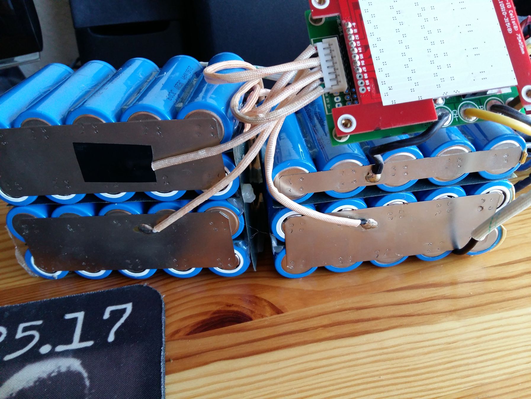

[CS]Blade2
terapeuta007 #64989 üzenetére
Van itt a közelbe egy ugyanilyen kerékpár, ott úgy lett átalakítva, hogy csináltatott egy műanyag dobozt, hogy beférjen két 12V-os ólom, ami a tornádókba való, csak akkor meg új töltő is kell.
Ez [link] az akksi pont nem fér be a dobozba, a saru miatt.
LiFePO-val is az a baj, hogy nem fér be. Már néztem 2 éve egy szerező készletet hozzá, hogy miként lehetne megcsinálni.

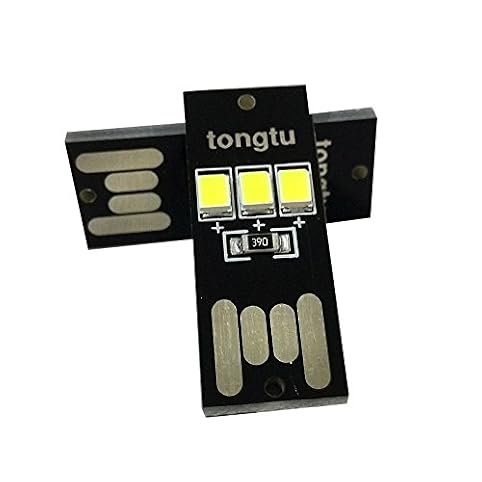

WS2812b alapú nyákot terveznék (max 1A), amit kártyaszerűen foglalatba dugva szeretnék használni.
USB porttal az a gondom, hogy a portot magát nyákra kell ültetni. Én viszont dobozba szeretném rakni, ahol a bekötést vezetékkel szeretném végezni.szerk: tárgytalan.

[CS]Blade2
terapeuta007 #64986 üzenetére
nem tudom, hogy van-e balancer ebbe a cuccba, meg hogy az pontosan mire jó,
de olyan rossz nem lehet a védelem, mert lekapcsolgatta az aksit, amikor elkezdett döglődni.
Így, hogy 1V-os az egyik csoport, így is megy a bringa, csak hamar lemerül, meg gyenge. Nem 25-28km/h a sebesség, hanem elkezdi mondjuk 20km/h-val és folyamatosan csökken a sebesség.Bármilyen cellát rakhatnék bele, ha van balancer, de akkor is csak együtt a 35-öt, nem? Vagy akkor mehetne 5 hasonló?
A töltő ezzel a BMS-es cuccal együtt feltöltötte a többi csoportot valahogy.
Mert annyit talán megérne, hogy néznénk 5 olcsóbb akkut, és megpróbálnám a forrasztásos technikával kicserélni,
ha van értelme.35db-os csomagot nem készítenék, akkor inkább eladnám a bringát, aztán valaki vegyen 50K+-ért bele LiFePO-s csomagot vagy valami.
Azon gondolkodom még, hogy átrendezni nem lehetne? 7x4-be, hogy meglegyen a 29,4V. Akkor csak annyit buknák, hogy 10ah helyett 8ah-s csomagom lenne, nem?

[CS]Blade2
terapeuta007 #64984 üzenetére
Annyit nem költenék rá, inkább eladnám a kerékpárt. Egyébként a doboza 285x95x71-es. Szűkösen 297x95x71 hely van.
A 2.-al, ha lenne, aki meghegeszti, ki lehetne cserélni csak a hibás cellát(kat)?

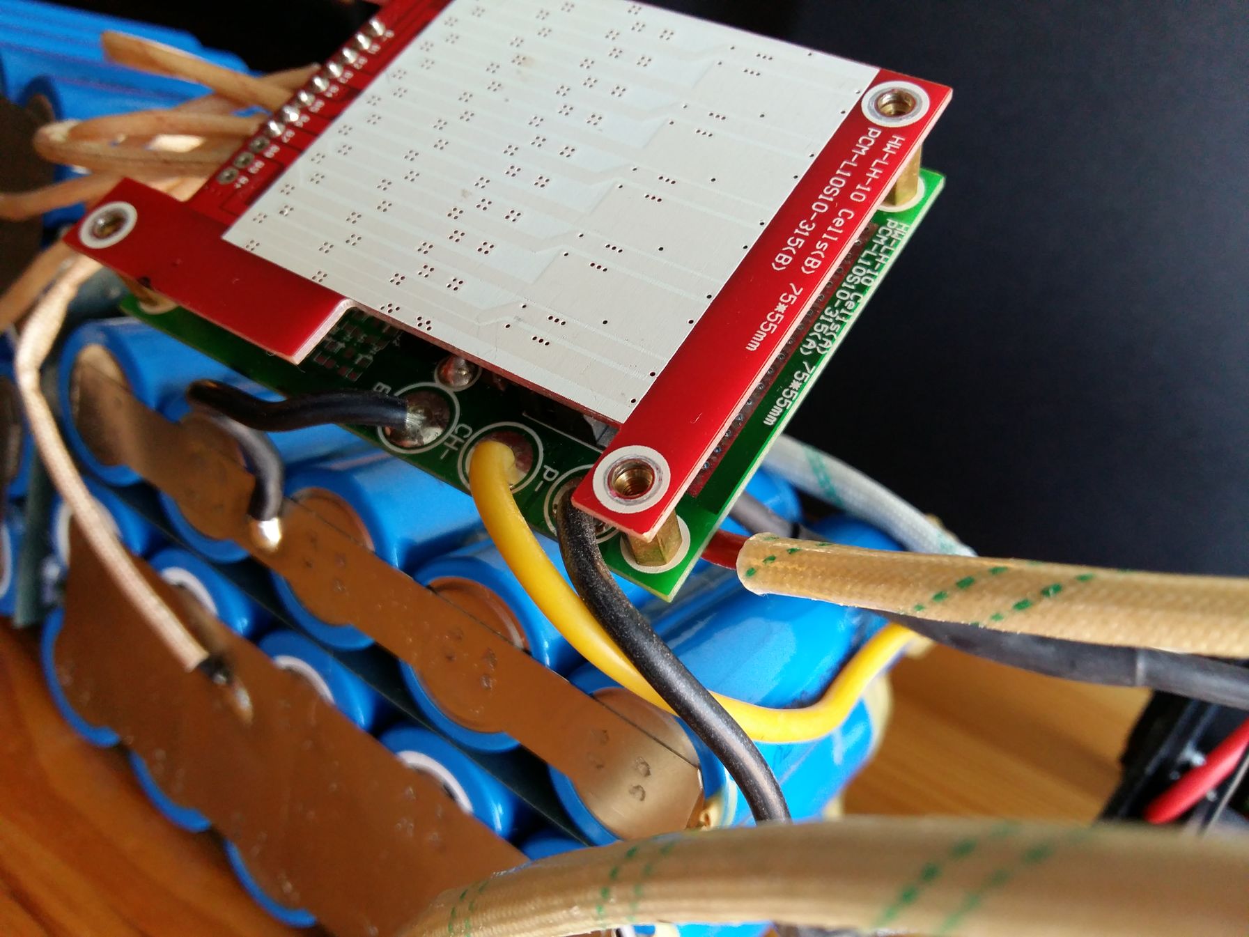

[CS]Blade2
Attix70 #64982 üzenetére
A 2. lehet. Viszont van egy égésszerű sérülés a BMS?-en: Nem tudom, hogy befolyásol-e bármit.

[kép3]HW-LH-10 Cells(B) 75x55mm PCM-L10S10-315(A)
és (B) a két nyák.Sz*r lehet 1-5 cella. A cellák között 4.12-4.17V-ot lehet mérni, kivéve egy csoportot, mert az csak 1.06V-os.
Akkor cella felügyelettel együtt kuka lehet az egész?
HW 22650M 3.7V 2160mAh JE20 JC09 - cellák.
A cella felügyeletes vezetéket visszaraktam, de nem arról a csoportról esett le, amivel gond van.

[CS]Blade2
[CS]Blade2 #64948 üzenetére
Visszaraktam a cella felügyeletes vezetéket, de találtam egy furcsa dolgot:
28V volt az aksi, mondom lemerítem teljesen, aztán feltöltöm. Lemerült 23V-ra, aztán feltettem tölteni, és most 26V és zöld a töltő, nem tölti tovább.
A töltőn meg 29,4V-ot mérek üresen.7x5 cella van, úgy jön ki a 24V 10Ah. Ennek 29,4V-ra akkor is fel kellene töltődnie, ha már sz*rok a cellák, nem?
A 3,7-es cella az elemlámpámban 4.2V feltöltve.
Vagy 7-esével sorban nem 7x4,2=29,4?

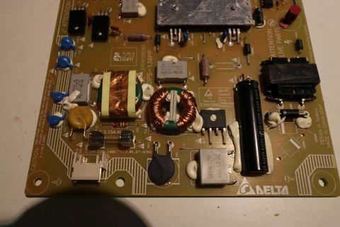

didyman #64937 üzenetére
Az a baj, hogy hétvégente tud haladni a projekt, ami eddig elszállt biztosan:
a biztosíték,
az egyenirányítás és a pufferkondi után közvetlenül egy ellenállás, 0.1 ohm-os,
meg utána nem sokkal egy 100pF-es 1000 voltos kerámiakondi szétjött.
Próbáljuk a megtalált hibás alkatrészeket pótolni és úgy javítani, de mindenképpen azt javasoltam ezek alapján, hogy azt az első tekercset kapjuk ki, mert lehet az okozott károkat. -

E.Kaufmann #64934 üzenetére
Még mindig nem tudjuk, melyik alkatrészek mentek el. Fontos lenne.

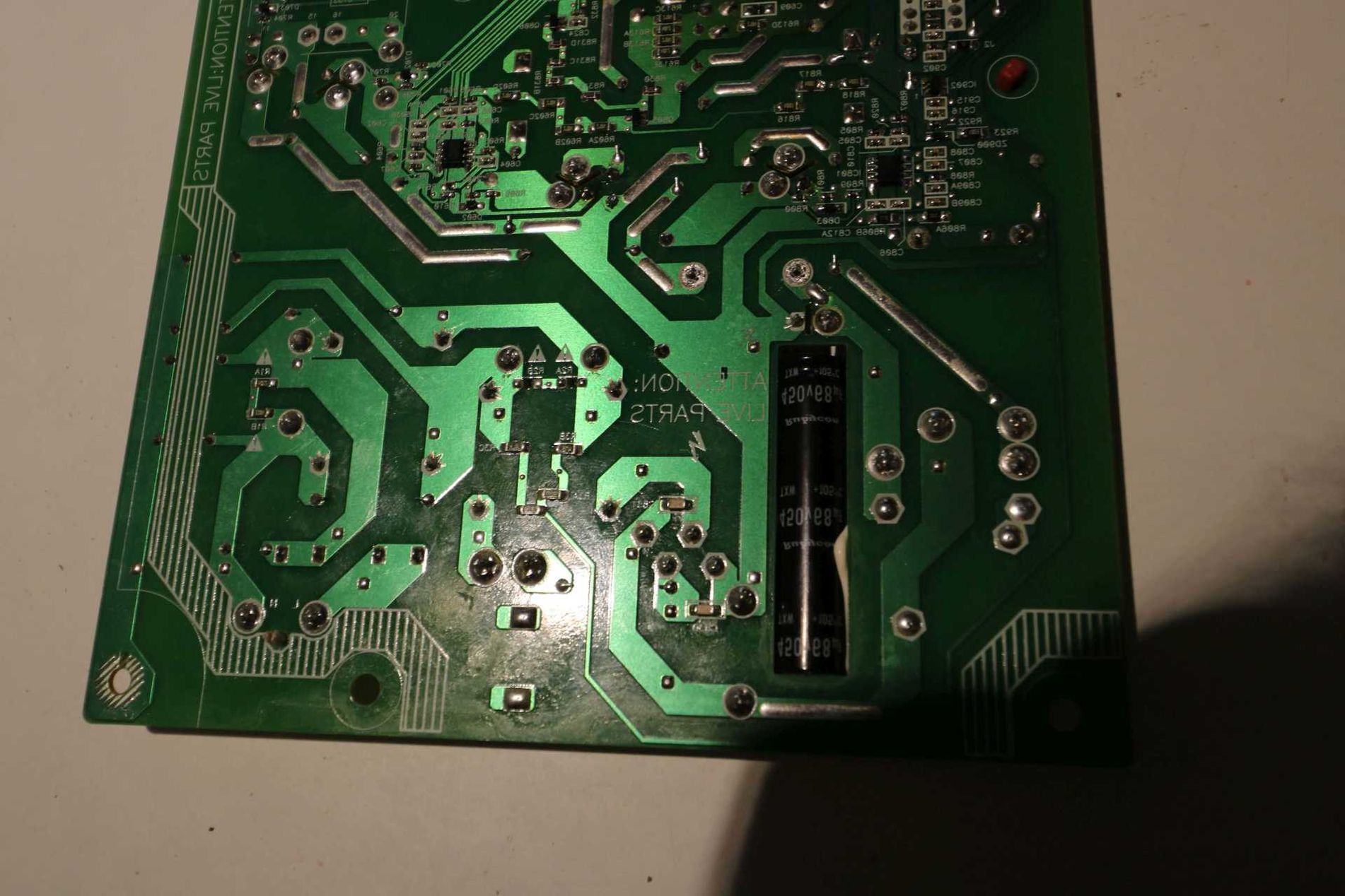

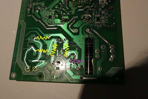

Áldozat a szűrő.
Képen látszik, hogy jobb oldalon lévő trafó izzad. -

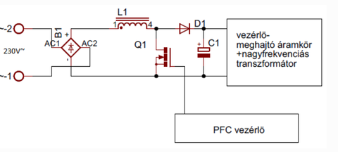

E.Kaufmann #64925 üzenetére
Kicsit képeztem magamat
nyugodtan kiépítheted a tekercset és rövidrezárhatod a panelen, vagy kiváltod valamilyen hasonlóval, szerepe a zavarszűrés. Az aktív pfc teljesen máshogyan nézne ki, valamint a pfc rész a graetz után van amúgy is.
A tiéden végigrajzoltam az áramutakat, a kondenzátorok további szűrést és a testrehozást végzik, az ellenállások ezek kisütését.
A pfc-s is így indul, tahát nagyot nem hibázhatsz.
Kivéve, ha a szikrázás nem a szűrótrafó hibája, hanem valami más okozza, a szűrő csak az áldozat.
Vagy leveszed a réz árnyékolást, lehet az képez valami átütés folytán rövidrezárt menetet. -

E.Kaufmann
tordaitibi #64924 üzenetére
Az zavar, hogy két tekercs is van, az egyik a szikrázós, mögötte még egy. Ez valami precízen hangolt cucc lehet, de nem tudom, hogy csak a szigorúbb előírások teljesítése végett vagy esetleg van valami aktív szerepe is. Ugye az is a gond, hogy körülötte van pár diódaszerű, de szívem szerint az egyenirányító diódahídig kiváltanék mindent egy szűrős c14-es aljzattal, pl ilyennel: [link]
E.Kaufmann #64922 üzenetére
Akkor en elso korbe siman rovidrezarnam. Vesziteni valo nincs ha ugyis selejterett a tv.
Nem tudom, nem vagom ilyen szinten hogy ha esetleg aktiv pfc a tap, a tekercs csak zavarszuro vagy egyeb funkcioja is lenne esetleg. Ha siman elindul a tv akkor egy hasonlo teljesitmenyu tapbol bontottat valahogy beleapplikalni, vagy ezt ha lehet serulesmentesen bontani akkor ujratekercselni, ezek nem sok menetesek. En az ilyeneket lakkozni szoktam ha kesz es miutan nagyjabol megszaradt, kicsit beteszem a sutobe. Kell a lakk mert a tekercsdrot mikromozgasait megfogja, igy nem mozog, nem dorzsolodik es nem lesz evek mulva se menetzarlatos.Megegy, nem tudom hany W a keszulek, a teljesitmenyfelvetelenel parszor nagyobb fogyasztoval sorba kotve inditanam, ha par 100W akkor akar egy 1kW rezso, vasalo is szoba johet, igy ha gond van sok biztositekcseretol es kismegszakito felnyomkodastol kimeled meg magad.

E.Kaufmann
didyman #64918 üzenetére
Van ott két ferritgyűrűs bizbasz (bocs, hogy helytelenül neveztem meg ), csak látszik a képen, melyiken van plusz árnyékolás. Amúgy az is a baj, hogy én sem láttam élőben, csak fotókon, lábadozik a haver és pont akkor vagyok én otthon amikor ő meg nem. Annyit tudok, hogy pl pc-s tápokban gyakran kihagyják ezeket a tekercseket, ezért gondoltam, legalább próbaképp át lehetne hidalni, hogy lássuk, működik-e amúgy a tápegység, csak mielőtt belefognánk ilyen műtétbe, jó lenne megtudakolni a hozzáértőktől, érdemes-e ennek az amputációnak/bypass-nak nekifogni?
PS:
Volt Philips márkaszervízben, ahol a panellel nem is foglalkoztak, működő cserepanelt meg nem tudtak adni. Szóval, mielőtt végleg kukázva lenne egy bazinagy tv, előtte még megpróbálnánk pár dolgot. -

E.Kaufmann #64907 üzenetére
Hát nem könnyíted meg a válaszadók dolgát.
Legalább a sérült alkatrészek pozícióját írtad volna. Autószerelőhöz sem úgy viszed a kocsit, hogy valahol nyikorgott valami.
A tápban az a tekercs egy bifilárisan tekert szűrő, nem trafó. A szikrázása fura. Bármivel lehet pótolni, nem kritikus alkatrész, de nem egy nagy meló újratekerni, alig van rajta menet. Mi durrant még el?

E.Kaufmann
terapeuta007 #64912 üzenetére
Egy lapos tvbe?
terapeuta007
vhova belefer a tapba gondolom. vagy kiszeded belole a tekercseket.
probalj keresgetni alin ebayen esetleg magyarul beirod. AC noise filtering coil (PSU)vmi iesmit

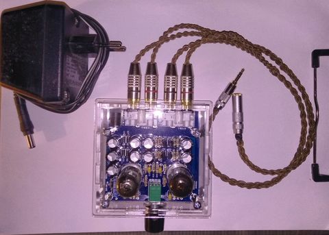

E.Kaufmann
terapeuta007 #64909 üzenetére
Azért kell a füles erősítő, mert gyakran vonalszintű kimenetet használnak füles meghajtásához is és csoda, hogy nem bírja leadni a basszust az a nyomoronc "vég"fok, Egy tisztességes füleserősítőnek meg nagyon nagy a bemeneti ellenállása és nem cibálja meg úgy a lejátszót/hangkártyát mint egy kisebb ellenállású/impedanciájú cucc. De ehhez nem kell 1 Wattos cumó.
Az enyémre valaki? [link]

Adott egy Philips TV tápegysége. Kipukkadt egy kerámiakondenzátor valamint egy ellenállás a biztosítékon kívül. Biztosítékcsere esetén, bocs, ha hülyeséget írok, de gondolom, hogy az a rézfóliával árnyékolt tekercs valamilyen szűrőtranszformátor. Szóval ez a trafó szikrázik néha. Ez a trafó vajon így hasraütésszerűen mennyire lehet fontos? Láttam már, hogy pl olcsóbb PC-s tápegységekben nemes egyszerűséggel áthidalták ezt a trafót, persze nem tesz jót pl ha rádiót hallgatna az ember. Esetleg hasonlót honnan lehet kapni? Más kiszerelésben tudnék ilyet szerezni (PC tápból bontva), de sem a lábak távolsága sem a helyhiány miatt nem jó, de még a pontos értékeit se tudom, hogy mi lenne jó ide.
Szerintetek át kellene hidalni, vagy esetleg ferritgyűrűből és szigetelt kábelekből kellene barkácsolni oda valamit?A képek alapján még egyenirányítás előtt van a hibás tekercs, majd még utána van kötve egy újabb és ezután jön az egyenirányítás.
