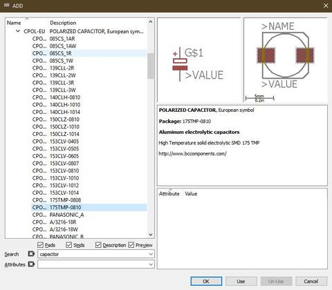

Sokimm
EagleCAD-ben szeretnék egy egyszerű shield-et tervezni (tanulásképp), és elakadtam az alkatrészek tokozását illetően.Az smd ellenállásokról már találtam infót, hogy melyik fizikailag mekkora, és mi a tokozásának a neve, de a kondenzátorokkal még nem jutottam ilyen sikerre.
A wiki szerint Panasonic E/F, Chemi-Con H kondim van itthon (persze a két cég külön betű elnevezéssel jelöli az azonos méreteket), de ezt a tokozást (nem számkód) nem dobja ki az EagleCAD.
Amúgy a kondira amit épp a kezemben tartok, ELNA 7f0 100 50V van írva (100uF), de ez sehogy sem egyezik a szabvány elnevezésekkel, pedig lomex-es kondik, nem aliexpress-esek...
Fizikailag kb 8x8 alapterületű, és kb 10mm magas. [link]Aztán van az a módszer, hogy az EagleCAD-ben a capacitor fül alatt, minden kondinál végig nézem a rajzot, ami alatt ott a mértékegység jelölés (de ugye a program alkotója nem a rajzolt ábrához igazítja a viszonyítási skála kezdetét, így tolómérővel a monitoron nem épp precíz a találgatásom).
Szóval ki, hogy talál megfelelő méretet a tervező programokban?
Vagy hogy topic hű legyen a kérdésem, honnan tudjátok az adott elektronikai alkatrészről, hogy milyen tokozású? -

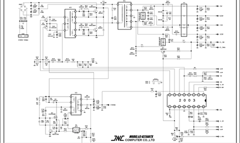

atus72

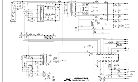

terapeuta007
Jelenleg így áll a dolog. megtaláltama potmétermegfelelo állását.bekapcsol 10v-on van ilyenkor.de akarhova állítom vagy nemállítom bekapcsolás után a potmétert a táp kikapcsol úgy 5-10másodperc mukodes után.
max 11.8v-ra tudtam feltekerni kikapcsolás nelkul.
terhelés nélkül mukodik csak vmeddig.
terheléssel csak ms-okig ad le áramot és utana kikapcsol. -

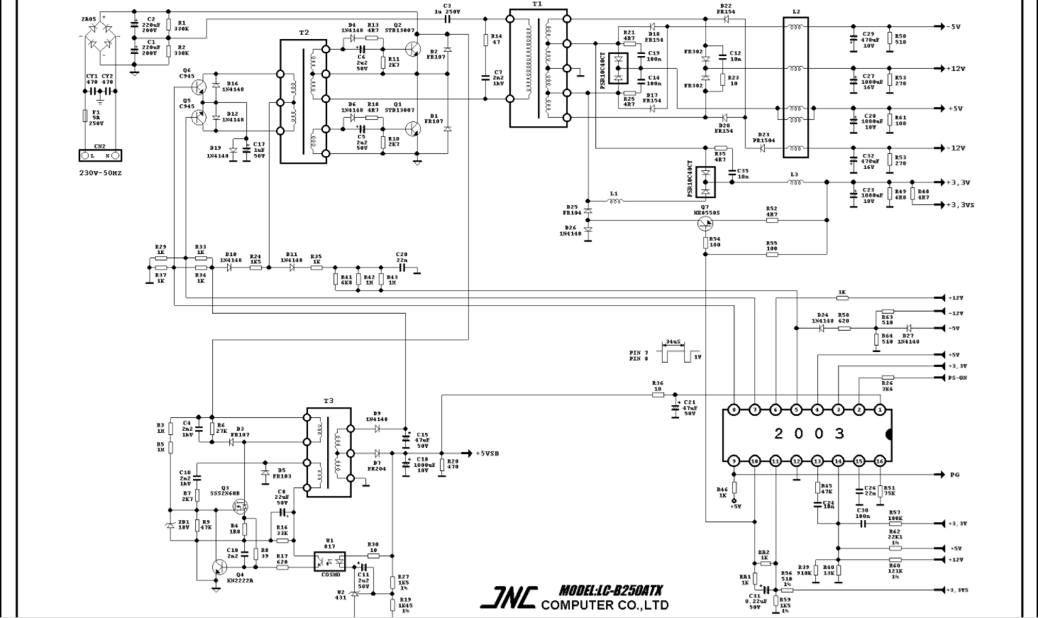

Batman2
terapeuta007 #65646 üzenetére
Keresgéltem még tovább erre a 2003-as jelzésű ic-re, de titokzatos egy darab, más sem talál leírást róla.
Viszont itt egy link:
https://sv1oan.wordpress.com/2013/02/24/hacking-an-atx-power-supply/
Ahol pont azt írják le, hogyan kell átalakítani ilyen ic-t használó tápot!
E szerint valóban a 14-es lába a feszültség beállítás, a visszacsatoló csatlakozás.
Sok sikert hozzá.Üdv.

terapeuta007 #65642 üzenetére
Szevasz
Én még nem alakítottam át PC tápot, így nincs benne tapasztalatom.
A 2003-as feliratú IC a pwm kontroller, de ezt nem ismerem, a TL494 az ismert típus, arról van is leírás, könnyebb módosítani.
Ennek a 2002-as jelű ICnek szerintem a 14-es lába lehet a szabályozó láb, az ahhoz menő ellenállás osztón kellene módosítani.Üdv.
Attix70
Ezt a fajtát nem könnyű változtatni mert céláramkör végzi a vezérlést (2003), benne van a túlfesz védelem is (minden feszt figyel).

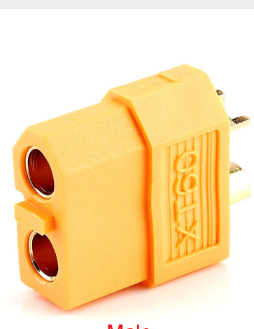

valaki tud nekem egy olyan dc csatlakozot mutatni ami 10A-el megbirkozik?(12v-on)

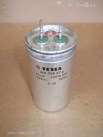

Hello
Van 1 régi hegesztőm, 5 vagy 6db 10uF/230V kondenzátor van benne (1 nek csak a helye!?)
1db eldurrant mikor haverom rajthagyta a pálcát mikor ráégett a fémre. kikötöttem a körből, így is hegeszt rendesen, de szeretném rendbe hozni.A kondik ilyenek kb. csak 10uF osak, ugyanúgy van ellenállás rajtuk.
A kérdésem, elég ha veszek a képen látható 25uF osból 3db ot így 50-60uF helyett, 75uF lessz, állítólag igy könnyebben jön létre ív (esetleg 4x25uF ?), vagy a 10uF az ajánlott ?
Köszi. -
