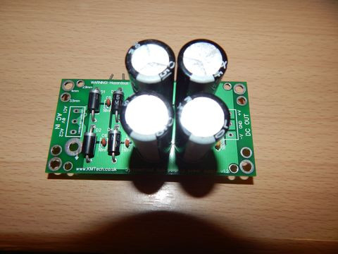

Még gondolkodom rajta, hogy kihagyom a panel feszültségkétszerező részét a stab ic-kel, és inkább egy normális + 0 - 15 v-os betápot kap.. Így kikerülne a panelról minden ezzel kapcsolatos probléma, és egy külön panelen lenne megépítve, rendesen. (A panel kész, csak még gondolkodom a lehetőségeken, melyik verzió legyen..)
A szűrés ebben a verzióban áganként 2x 2200uF/50v, 2x 10nF + 100nF (Érdekes módon ebben a kondik kb dupla akkora súlyúak, mint a kínai rendelés kondijai..)

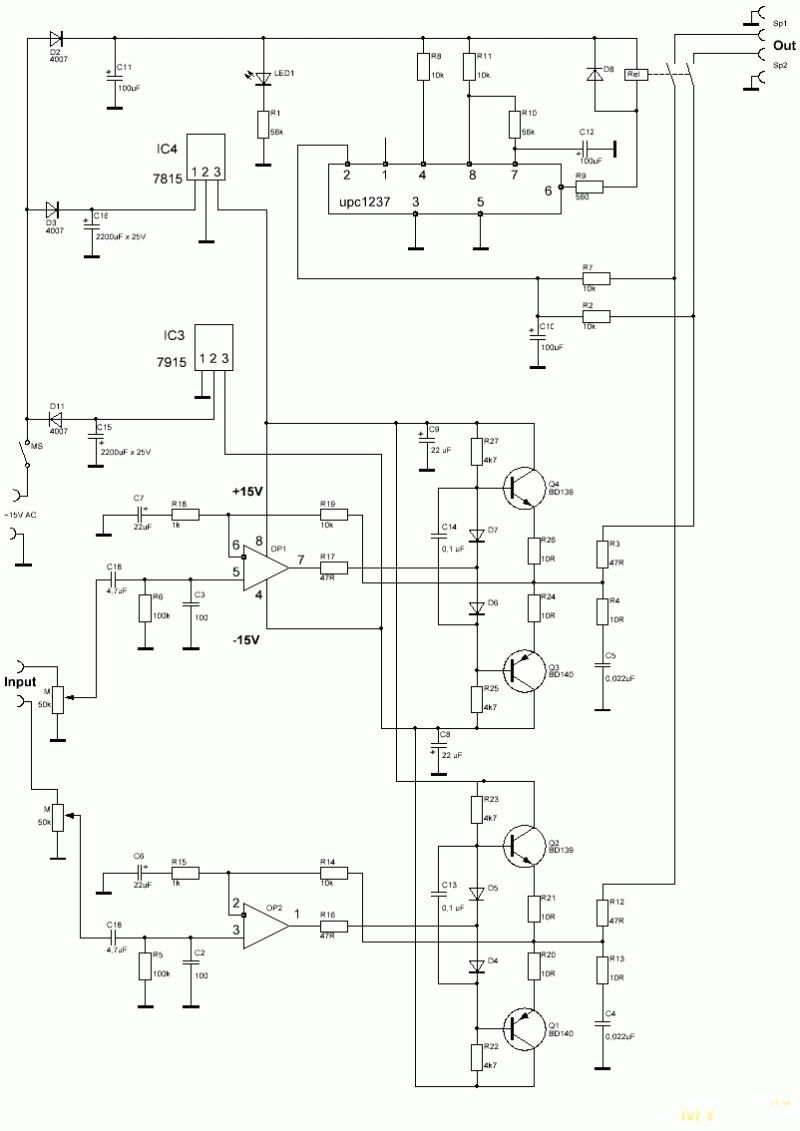

Korábban ment itt a szőrszálhasogatás az alkatrészek zajával kapcsolatosan, Volna 2 megjegyzésem a kapcsoláshoz:
1. A stabilizáror IC-knél nincsenek feltüntetve a (szerintem kötelező) hidegítő kerámiakondenzátorok (általában direkt a lábakra forrasztva 100nF körüliek). Hiányuk esetleges gerjedést okozhat.
2. Nem figyel senki arra, hogy a 7815, 7915 és hasonlóak is zajforrást jelenthetnek. -

Köszönöm a válaszokat, ha valakit érdekel, itt a kapcsolási rajza

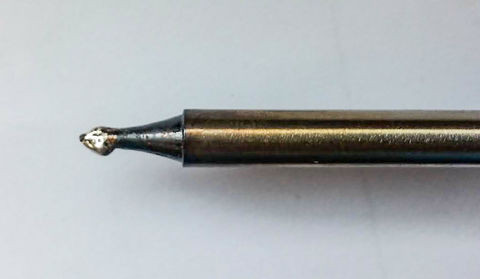

Sn97Cu3 csőforrasztó ón. Ennél ónosabb anyagom nincs. Abból kiindulva, hogy az Sn60Pb40 lágyforrasz alkalmas elektronika körül, valószínűleg az Sn50Pb50 bádogos cin sem lehet sokkal nagyobb ellenállású.
Ezzel a pákaheggyel, ami egy őskori, Weller TCP-S 50-ben van, a kettőfeles vezetéket bármikor, a 4-eset már valóban nehezebben meg tudom ónozni és összeforrasztani, alkatrészek körül még akkorát nem kellett forrasztanom, amihez kevés lett volna. 8-as hőfok.

" A szürke ón nemfémes, rideg, porítható, az elektromos áramot nem vezeti. Rácsa gyémánt típusú.
Ezért savazzák agyon forrasztáskor."
Hacsak nem arra gondoltál, hogy a gyémánt típusú rács alakul át a savtól, vagy meglágyul tőle, akkor azt kell mondjam, hogy ezt te írtad.A bádogos cin meg nem csak ón, van benne ólom is.
Lompos48
tordaitibi #65399 üzenetére
Én azt mondanám, hogy: összeragadnak. Mert:
HEGED, (heg-ed) önh. m. heged-t v. ~ětt. 1) Mondjuk állati vagy növényi testről, midőn a rajta esett törés vagy seb, metszés stb. öszveforr, egyberagad, mi bizonyos hártya képződése, s megrögzése által történik, tehát mintegy megegészedik. Gyógyul a seb, mert hegedni kezd. Heged a bemetélt fa dereka. Ebcsont beheged. (Km.). 2) Mondjuk híg, folyó testekről, melyek lágy részecskéi megalusznak, öszvefutnak vagy keményebbféle hártyával behuzódnak, tehát itt is az,egészedik’ fogalmával találkozunk. Heged a víz, midőn fagyni kezd és kásásodik. Beheged a patak, midőn fölszinét jéghártya födi. 3) Ritkábban am. dugúl, töműl, betömődik. Fülzsírtól beheged a fül. Mocsoktól beheged a pipa vagy pipaszár, szopóka.
