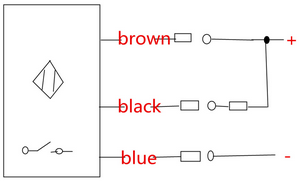

Pont az a fajta nincs egyértelműen dokumentálva, de például a Hall-szenzorról máshol ezt írják:
Barna: pozitív
Kék: negatív
Fekete: kimenet, ami negatívra zár, ha igaz az ábra:Itt is hasonlóan jelölik, csak itt fordulatszámmérőként alkalmazzák, vagyis a felső rész most nem érdekes:

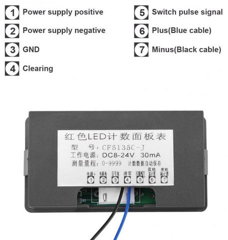

Ennél is csak találgatni lehet, hogy a piros és fekete vezeték valószínűleg azonos az 1-2, 6-7 ponttal, csak még pluszban ki van vezetve. Ezt könnyen lehet méréssel ellenőrizni:

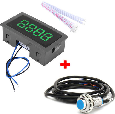

Ha így van, akkor pozitív és negatív kell a kijelzőnek és a Hall-szenzornak párhuzamosan, a kimenet pedig megy a kijelző 5. bemenetére.
Kernel
Lehet kapni készen is ilyeneket, impulzusszámláló, digitális számláló, pulse counter, punch counter néven olyan sok van, hogy választani sem tudok.
Az elektronikus egységek mellett kaphatók még a mechanikus, elektromágneses számlálók is, akár 230 V-os léptetőtekerccsel, de azt is lehet relézni 12 V-ra.

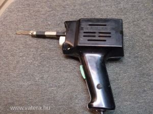

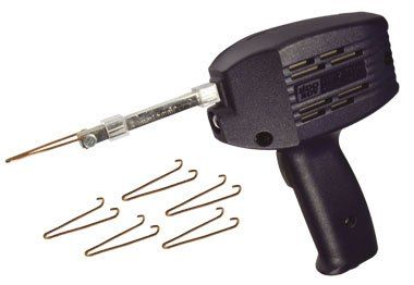

kellene még valami jó forrasztópisztoly ami gyorsan fűt és jól dolgozik
A kritériumoknak megfelelő, évtizedek során bizonyított 75 W-os pillanatpáka SMA PP1 néven még mindig kapható, új köntösben:
Vagy Lidokov TRP 2-73 néven. Belseje ugyanaz, mint a réginek
De azért nem tudok felelősséget vállalni, ha valakinek nem jön be, a páka biztosan jó, csak kezelési hiba lehetséges. Olyan panaszt is olvastam már, hogy elég, vagyis elfogy a hegy. Igen, ez ilyen, másfeles rézhuzal kapható, ez csak ennyi. Vagy speciálisabb munkákhoz vékonyabb huzal is mehet rá természetesen.
