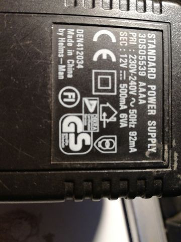

Cane
Van egy 2 szárnyú kapunyitó motorom, ami eddig jól működött. Most olyat csinál, hogy kinyít, eddig oke. Majd amikor vissza akarná zárni a szárnyakat, a "Motor1" tovább akar nyitni, mégjobban kifelé, majd megáll, mert tovább nem is tudna nyitni. Ez mitől lehet?
