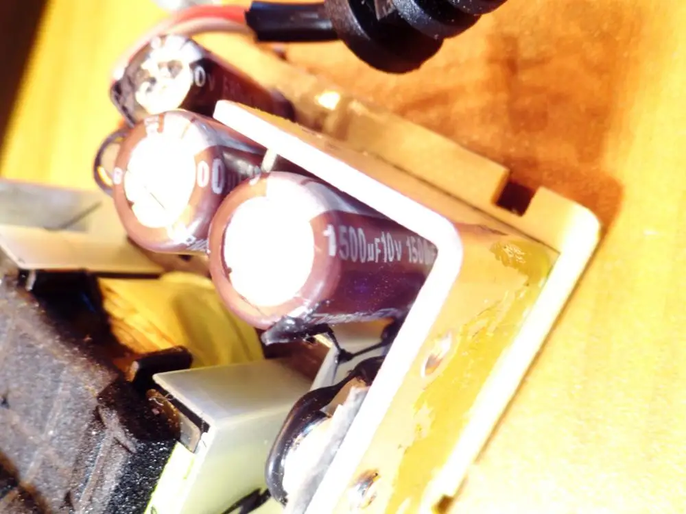

rostiron
A mosógépünknek furcsa rejtéjes baja van, ezért szeretném a vezérlő panelen kicserélni a kondikat. ( Hátha az a gondja)
Ide low esr kondikat keressek, vagy jó a sima is ? -

Lompos48 #62314 üzenetére
A terhelés nagysága, illetve változékonysága miatt egy kapacitív előtét itt már nem lenne járható út, elvileg nagyobb méretet is igényelne, amellett instabillá tenné az egészet.
Az sem mindennapi, hogy ennyi túlfeszültségtől nem pukkan el a puffer, de van még egy hihetetlen dolog:
A rajzolatot tükröztem, ahogy szoktam ilyen esetben, így könnyebb összenézni.
A bifiláris szűrőnél a villámvédelmi fésűs szikraközt nem a fázis-nulla közé rajzolta a barma, hanem az átmenő tekercsre, ahol mit sem ér, felesleges. Ahogy én rajzoltam fehér nyíllal, oda kellett volna.
Védőföld is persze minek, ha biztonsági trafó. Ja, ez nem az. Annak át kellene vezetni a kimeneti GND-re.
A sárga fóliakondira gondolsz? A fólia oldal alapján úgy tűnik, mintha az is párhuzamosan lenne, rögtön a fojtó után. Bár az nem látszik, hogy a hálózati piros vezeték, ami középen van, az után mi jön.Ott kellene neki lenni a leválasztó mellett közvetlenül.Olyan, mintha egy átkötés lenne, már majdnem a MOV alatt.
A kimeneti kondik is elsőre olyan mintha párhuzamosak lennének.beültetési oldal
fólia oldal -
Ribi
Mondjuk az vicces hogy 10V kodi van a kimeneten 12V-ra.
