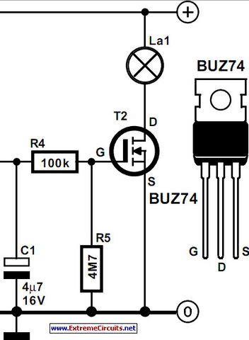

A kis teljesítmény miatt egyszerű lineáris / disszipatív megoldás alkalmazható, ehhez hasonlóan:
http://www.learningelectronics.net/circuits/car-interior-lights-delay.html
Csak esetedben megvágva:
...és a kondenzátort töltöd-kisütöd egy ellenállás beiktatásával. Hogy mennyire lesz megfelelő számodra a karakterisztika (az egyszerűségért cserébe), az majd elválik, kísérletezni kell.

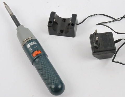

Az rendben van, csak többféle praktikus szempontból írtam a 18650-et. Beszerezhetőség, ár (vagy nem is kell venni, mert van otthon a lomtárban), terhelhetőség, kapacitás például. Amellett lehet gondolkodni más megoldásokon is.
Van egy másik csavarhúzóm, amibe 2x 16340-et tettem párhuzamos kötésben, mert csak ez fért el. Ahol piros nyíllal jelöltem, ott épp van egy átmenő csavar, ami kettéosztja a kamrát:
Noha azt ki lehetne vágni belőle, a nyél pedig összefogható egy kerékpárbelsőből vágott gumicsővel is. Akkor belemenne a 18650. De inkább meghagytam eredeti állapotában.

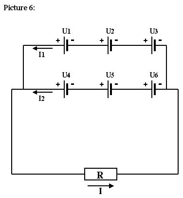

sketchifun #53832 üzenetére
Mindamellett az eddigieket csak elméleti példának szántam, méretezni is kell a dolgokat.
Ha nagyobb áramra van szükség, akkor van 15A vagy 20A 4S védelem is.
Vagy ha elegendő egy olcsó vészjelző, olyan is létezik. Ez nem szakít meg áramot, nem kell rá kapcsoló FET, nem ejt semmi feszültséget, szerszámgéphez épp ezért hasznos lehet. Csak használaton kívül le kell kapcsolni, mert a LED-kijelző is fogyaszt.
Kernel

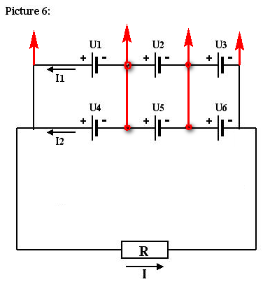

Ahogy múltkor is volt róla szó, jobb az alsó képen látható megoldás, ahogy a laptopakkunál is szokott lenni.
Hiába ugyanúgy működne mindkettő, az átkötési helyek szinte azonos potenciálon vannak, de túlzás lenne a védelmi áramkörrel (ahová a piros nyilak vezetnek) külön-külön méregetni az ágakat, ha már össze is lehet kötni.
Továbbá valószínűleg így jobban kiegyenlítődnek a töltések, bár ezt nehéz meghatározni, a gyakorlatban hogyan alakul a helyzet.
Ha galvanikusan elválasztott töltőket használsz, akkor töltés közben nem kell külön védelem, hiszen az egyes modulok úgyis csak 4,2 V-ig tolják.
Kisülés közben viszont mégis szükség van rá, mert az először kimerülő cellapár 2,5 V alá esne, sőt át is fordulhatna rajta a polaritás, ami igen káros. A linkelt 4S védelem ezt nem engedi meg, ilyenkor lekapcsolja az egész pakkot.
Természetesen az már részletkérdés, hogy az egyes tagok párhuzamos darabokból állnak vagy nem. Egy tagnak számít lényegében, tehát csak egy ilyen áramkör szükséges:
Kernel

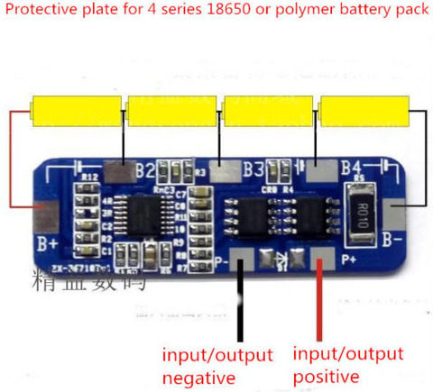

A párhuzamosított cellapárokat hogyan töltsem?
A teljes párhuzamosítás nekem azért nem jó, mert kb 20A-re lenne szükségem ezen a 12V-on.Ezt így nem nagyon tudom vizualizálni, mert sorosított cellapárokra gondolna az ember, a teljes párhuzamosítás pedig az összes akku párhuzamosítása lenne elvileg.
4S csomaghoz 16,8 V végfeszültségű töltő kellene, valamint egy 4S védőpanel, ami az egyes tagok túltöltődését (is) kivédi. Vagy az aszimmetrikus túlmerülést is. Mint például:
http://www.ebay.com/itm/282067628653
Töltő lehet dugasztáp jellegű, vagy CC/CV modul.
További lehetőség a galvanikusan elválasztott 4 db kis modul, szoktak ilyet is barkácsolni, de ahhoz 4 db dugasztáp vagy valamilyen táp kell.

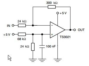

A kolléga leírta, hogy hova.......... A dióda katódja megy az invertáló bemenetre, az anódja pedig földre.
Lompos48
sketchifun #35308 üzenetére
Ott írtam: komparátor invertáló bemenete és a föld közé.
ffodi
sketchifun #35306 üzenetére
A képen a felső (-).
Lompos48
sketchifun #35304 üzenetére
A Zener dióda a komparátor invertáló bemenete és a föld közé kerül. A referenciafeszültséget előállító ellenállásosztót újra kell számolni a tápfesz függvényében. A hiszterézis a visszacsatoló ellenállásból zsonglőrködhető.
Komparátornak használható bármelyik korábban már említett típus. Az LT6703-at csak azért ajánlottam, mert azt hittem, hogy tápfeszből is csak pár volt áll rendelkezésre. -

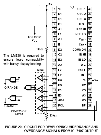

Az ICL7107-nél van lehetőség túlcsordulásos méréshatárváltásra:
A komparátorok a kijelző megfelelő szegmenseire csatlakoznak, abból kilogikázza, hogy mikor kell a méréshatárt feljebb vagy lejjebb kapcsolni. Mondjuk, ez a része nekem is új (vagy már elfelejtettem), noha valamikor építettem ilyen kijelzőt, de enélkül.
Ez a műszer a 0-2V-ig méréshez 0Ohm-os ellenállással állítható be, 0-20-ig pedig 1,2kOhm-mal.
Maga az alapműszer 200 mV és 2 V-ra állítható be, 100 mV vagy 1 V referencia esetén, +/- 4 V-nál többet pedig nem is szabad ráküldeni, mivel +/-5 V a táp. Gondolom, valamilyen egyedi kiegészítésről beszélsz, vagy nem tudom.

And
sketchifun #35261 üzenetére
"Arról egyébként már olvastam, hogy minden visszacsatolatlan OPAMP komparátorként is üzemel."
Máshogy a nyílthurkú (visszacsatolás nélküli) erősítés óriási értéke miatt nem is igazán tud így működni, csak komparátorként. Ha hiszterézist is szeretnél, akkor a lineáris működéskor megszokottal szemben pozitív visszacsatolást kell alkalmaznod: [link].
Egyébként ez az ellenállás-átkapcsolásos méréshatárváltás 4016-tal (mint módszer) nem túl szimpatikus. -

Elvileg _minden_ komparátor vagy op-amp (műveleti erősítő) képes akármilyen kicsi feszültségeket is komparálni, értelmes keretek között addig, amíg a bemeneti feszültségek nem esnek a zajhatár alá, vagy az offszet- (hiba-) feszültség tartományába. Utóbbi pedig még a legrosszabbaknál is pár mV-os nagyságrendű, a jobbaknál (pl. chopper stabilizált műveleti erősítők, amelyek kifejezetten a nagyon alacsony offszetfeszültségre vannak kitalálva) pedig inkább µV-os.
#35257: "Nem igazán jöttem rá, hogyan is kell beállítani. Arra már rájöttem, hogy 400mV-on is működik."
Az LT6703 (darvinya kolléga valami egész mást linkelt) annyiban különleges, hogy a komparátor egyik - az invertáló - bemenete belsőleg egy fix 400mV-os referenciaforrásra van kötve. Tehát ez nem hogy működik 400mV-on is, hanem kizárólag azon működik, mármint fixen ott komparál. -

Igen megfelelő kapcsolásban " sorbakötve" több is elérhető és 35V on is tud 3A-et a lényeg hogy (Ube-Uki)*I fogja adni az eldiszipált kakaót na most ha ez több mint amit bír az IC akko gikszer van... Vagy inkább az amikor a kínai budi öntisztítö ülőkéjére sz.rnak na az a "tisztítás" minden sz.ros lesz...
