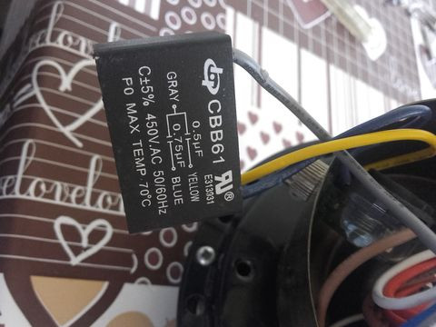

Az előbbi rajzokhoz képest annyiban különbözik, hogy irányváltó kapcsolóval a két tekercs közül egyiknek a bekötése felcserélhető.
Elképzelhető, hogy leégett valamelyik tekercs, testzárlatos lett, FI-relé is ezért old le. Ez kimutatható multiméterrel is.
Csak szakember részére lenne olyan lehetőség, hogy rákötni két szál vezetéket, védőföld nélkül, bedugni a konnektorba. FI-relé úgy elvileg nem oldana le, de akkor már jobb lett volna a cserélt, új kondenzátorokkal megnézni, hogy mi történik, illetve kimérni ezek állapotát.
Eközben a fémtest érintése tilos, csak messziről szabad nézni, hiszen zárlatos lehet, illetve a szakember tisztában van vele, hogy a saját talpa mennyire szigetelt, vagy nem fogdossa másik kezével a radiátort stb.

Lekaptam a mennyezetről ezt a ventilátort.
Leírnám, hogy van a vezetékezése (a fotókon azért kicsit nehezebb elmenni):
Motor:
Barna (fázis) vezeték megy a sebesség választó kapcsolóba. Ebből a kapcsolóból megy tovább egy sárga és egy kék vezeték a CBB61 kondiba. A kapcsolóból még megy egy fekete vezeték a forgásirány váltó kapcsoló egyik középső lábához. A CBB61 kondiból megy egy szürke vezeték, egyenesen a motorba, elágazás nélkül.Kék (nulla) vezeték megy egy csomópontba ami elágazik egy fehér vezetéken egy a motorba, egy fehéren a lámpa foglalathoz, és egy újabb fehéren a forgásirány váltó kapcsoló másik középső lábára.
A motorból jön egy barna vezeték egy csomópontba, ami kettéágazik, két további barna vezetékre, és mennek a forgásirány váltó kapcsoló felé, ami a forgásirány váltó kapcsoló két végére kerül átellenesen.
A motorból jön egy piros vezeték egy csomópontba, ami kettéágazik, két további piros vezetékre, és mennek a forgásirány váltó kapcsoló felé, ami a forgásirány váltó kapcsoló két végére kerül átellenesen.
Világítás:
Piros (fázis2) vezeték, megy egy másik húzó kapcsolóba majd a lámpa foglalatba egy kék vezetéken.A közös pont a lámpa és a motorban csak a nulla vezeték.
A földelés a fémházhoz van szimplán csavarozva.
Remélem ez a részletesebb leírás a hozzá értőknek segít.

1 fázis jön be csak a lakásba. A 2 külön kondi esetén old le csak a Fi-relé, az eredeti kondi nem oldja le és nem is oldotta le mikor jó volt. Ezért gondolom úgy, hogy ott a probléma.
Ezen kívül van a másik szobában is egy csillár ventilátor, ugyanilyen bekötéssel, ott semmi gond nincs.
A 2 kondit egy nálam jobban hozzá értő emberke hozta, hogy azzal jó lesz, de nem jött össze.
Ezért gondoltam, hogy egy fórumon megpróbálok utánakérdezni. -

Akkor az eredeti sem lehetne jó elvileg, miután ez lényegtelen, hogy két kondi egy tokban van, vagy külön.
Külön fázis jelenthet másik fázist (a három közül) vagy jelentheti ugyanazon fázis másik ágát, tehát ez sem egyértelmű.
FI-relé pedig a föld / védőföld felé szivárgó áram hatására old le.

A 2 külön kondis megoldást már javasolták. Meg is csináltam. Addig minden szépen ment, amíg a lámpa részét nem kötöttem be ( a lámpa és a motor külön fázison van, hogy a fali kapcsolóval külön lehessen kapcsolni). Miután bekötöttem a lámpát és a motort is a Fi-relét abban a pillanatban lenyomta :'(.

Saját tapasztalat, elég sokat fel szerelvényeztem. Nem lesznek jók a fokozatok, vagyis lesz 2 kb egyforma gyors fokozatod, meg utána egy meg gyorsabb(direkt). Ha ezzel boldog vagy akkor egyéb baj nincs.
Persze kérdéses, melyik kapacitás ment tönkre, mert ami a fokozatválasztást csinálja, akkor az van amit mondtam, ha a segédfázis kapacitása akkor az más téma, ahogy kernel is írta

Mivel egy ilyen aszinkron motor működéséhez csak 1 db segédfázis-kondenzátor kell, az értékkel a sebességet befolyásolják bizonyára ott is.
Párhuzamosítva 0,7+0,5 μF adja a maximális áramot a segédfázis-tekercsre, tehát összességében az 1,2 μF értéket nem célszerű túllépni, vagy figyelni kell a motor melegedését, hogy mennyire bírja.
Egyébként az fel sem merült, hogy külön 2 db kondenzátort beépíteni?
Ezeken a rajzokon nagyobb kapacitás szerepel, de valószínűleg 120 V-os rajzok, ami nagyobb árammal működik, vagy nagyobb teljesítményű a motor.

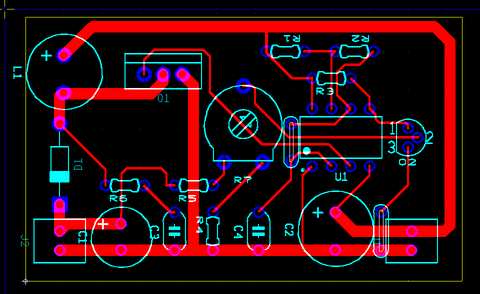

Megcsinálta ma saját nyáktervet a nixie óra dc-dc konverteréhez van, valakinek valami észrevétele vele kapcsolatban vagy így maradhat? Leginkább az érdekelne, hogy alkalmaznom kellett két db átkötést, és azok úgy rendben vannak-e?

Van egy csillár ventilátorom (lehető legolcsóbb kínai), aminek 3 fokozatban lehet állítani a sebességét. Ebben tönkrement ez a CBB61 kondi. Keresgéltem neten, meg egy két elektronikai boltban, de sehol nem tartanak ilyet. Ebay-en találtam de ott viszont 1,5 és 2,5 uF-os értékűek. Kérdés, hogy okoz e vmi gondot ha a gyári helyett (ami 0,5 és 0,75 uF) más értékűt rakok be? Esetleg milyen változással számolhatok más értékű beforrasztása esetén?
