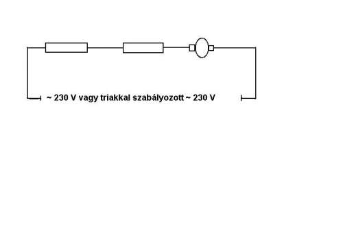

EGYFÁZISÚ VÁLTAKOZÓÁRAMÚ SOROS KOMMUTÁTOROS MOTOROK
A ~230 V-os háztartási gépekben található univerzális motorok elvileg mennek egyenfesszel is, de nem 230 V DC-ről, hanem inkább 120-150 V DC-vel lehet használni. Ugyanis ezeknek a motoroknak az állórésze (gerjesztőtekercse) "csökkentett" menetszámú. A tekercsnek az ohm-os ellenálláson kívül van impedanciája (látszólagos ellenállása) is a váltófeszes táplálás esetén. Ha ilyen gépet 230 V egyenfesszel táplálsz meg nagyon hamar le fog égni, mert a kisebb tekercsellenállás miatt jóval nagyobb áram (ebből kifolyólag nagyobb lesz a teljesítménye is) fog folyni, mintha ugyanazt a tekercset (motort) 230 V AC-vel táplálod meg.
Remélem jól írtam le...

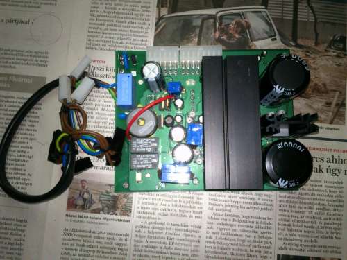

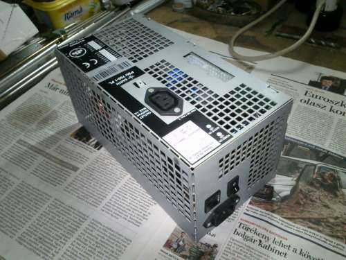

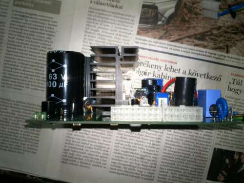

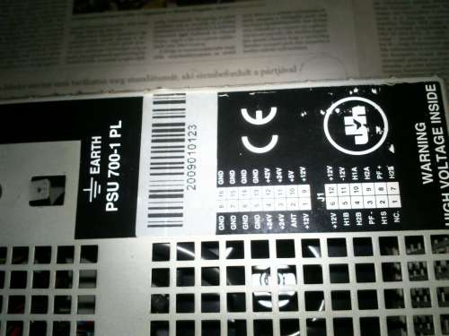

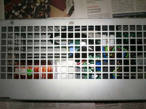

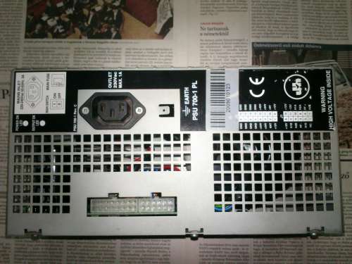

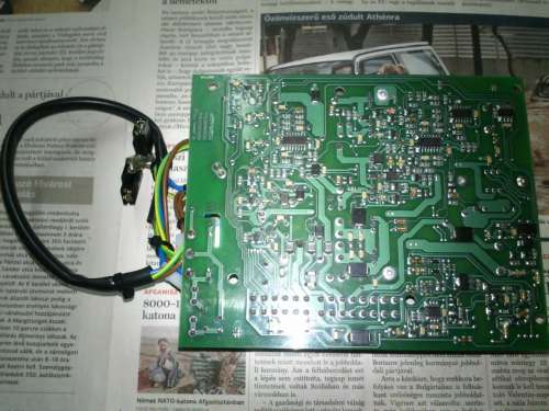

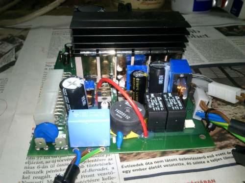

Találkozott már valamelyikőtök valahol az alábbi képeken is látható tápegységgel? Az interneten semmit sem találok róla.
A toroidtrafója 260 VA-os és középmegcsapolásos a szekunderje.
Primer: ~230 V; szekunder: ~35,8 V - 0 - 35,8 V.A tápegység címkéjén láthatóak a feszkiosztások, de a feszenkénti terhelhetőség már nincs feltüntetve. A táppanelon a primer kör lényegében egy termisztorra, egy varisztorra és egy X kondira korlátozódik. A fekete kábelkötegen megy be a 230 V váltó, majd a két sarun át megy a trafóba. A bordához közel van 3 db saru és oda kerül bekötésre a trafó szekunderje. A "molex" csatlakozóhoz közelebbire a 0 V (fekete) és a két egymás mellett lévőre pedig a 2 x 35,8 V (2 db piros).
A két nagy pufferjéből az egyik 50 V-os és 10.000 mikroFarad-os, a másik meg 63 V-os és 6800 mikroFarad-os.
Milyen táp lehet ez és mihez használhatták? Mekkora lehet a leadott feszek terhelhetősége és mi lehet a topológiája? Gondolom olyan 200 W körül lehet, de hogy hogyan oszlik el?!

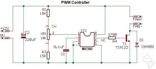

Üdv Mindenkinek!
Van ez a PWM-es ventivezérlő, amit át szeretnék tervezni max. 10 A-os terhelhetőségre 12 V-on.
Kérdéseim...
Én a tranyót (TIP122) cserélném ki nagyobbra és tennék rá megfelelő méretű bordát (pl. egy bontok egy PC tápból). Csak azt nem tudom, hogy maradhat-e az 1N4001 dióda vagy inkább tegyek oda nagyobbat (ha igen, akkor mekkorát)? És a tranyó bázisán lévő 270 ohm értékű R4 ellenállás is maradhat-e és a 2-3 W-os elég-e oda (sejtésem szerint elég) ?
C2-nek én nem 220 mikroFarad-os kondit tennék oda, hanem inkább egy 2200-asat.
Mivel nem találok MIC502-t, így mivel tudnám helyettesíteni? Az sem baj, ha az IC max. tápfesze 28 V vagy afeletti, szemben a 14 V-al, csak legyen használható 12 V-ról is. Valamint ez a C1 értékét mennyire befolyásolhatja (ha jól látom, akkor ez egy fóliakondi)?
A potihoz tartozó ellenállásoknak gondolom elég az a 2 W-os is és maga a poti is viszonylag kis teljesítményű és lineáris.
Előre is köszöntem a segítséget!
