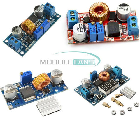

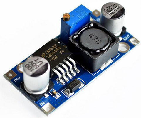

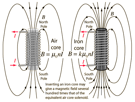

Noha a légrésnek is lehet haszna, de ilyen DC-konverternél, kis áramon mindegy elvileg, csak 100 μH legyen:
Mindkettő 100 μH, de a kisebbik nem is csak légréses, hanem teljesen nyitott vasmagja van. Emiatt több menet szükséges ugyanannyi induktivitáshoz, amit vékonyabb huzalból lehet felvinni, nagyobb az ellenállás, kisebb terhelhetőség.
A nyitott vasmagnak nagyobb a szórása, zavarsugárzása, ami főleg nagyobb áramon lehet probléma, míg a toroid magába zárja a mágneskört.
Ennél látszik egy kis légrés, ahol műgyantával van kiöntve:
Ez meg toroid, de több áramot is bír:
