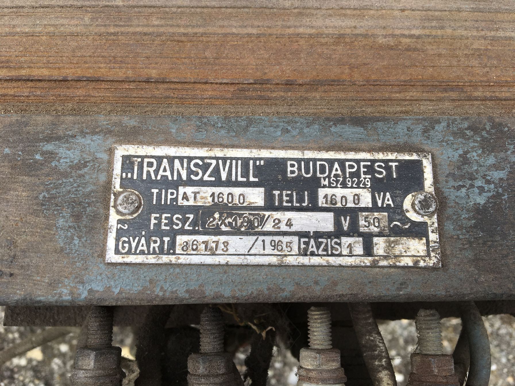

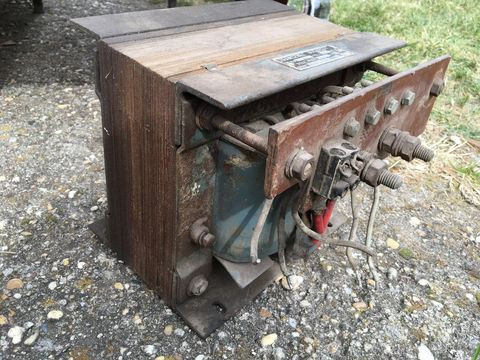

Kernel
shteer #57967 üzenetére
Mivel lényegében 380 / 24 az áttételi arány, 230 V-ról elvileg 14,5 V-ot adna le, vagy terheletlenül többet is.
Így persze kicsit alulgerjesztett lesz (kisebb nyugalmi áram, kisebb nyugalmi melegedés és fogyasztás, valamivel nagyobb belső ellenállás), de attól még felhasználható, ha valakinek pont ilyenre van szüksége.
Vagy pedig rá lehet kötni a 400 V vonali feszültséget a soros tekercsekre, ha van 3 fázis.
Viszont nem lehet 230 V-ot kötni a 190 V-os tekercsekre (ami valószínűleg párhuzamosan is köthető), mert az már sok, erős zúgással és melegedéssel jár, utána leég.
And
Ez bizony egy batár, 1,6 kVA-es transzformátor. Érdekessége, hogy csupán egyfázisú, viszont a háromfázisú rendszer két fázisa között mérhető vonali feszültséghez stimmel a két primer tekercse, ha azok sorosan vannak kötve (2x 190V= 380V, ami a mai szabványok szerint inkább 400V). A szekundere 24V-os, ezen elég nagy áramot (> 60A-t) is képes szolgáltatni. Hogy mire használható manapság, az kérdéses.

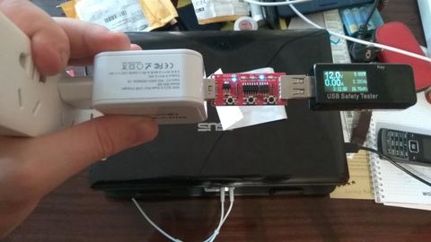

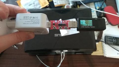

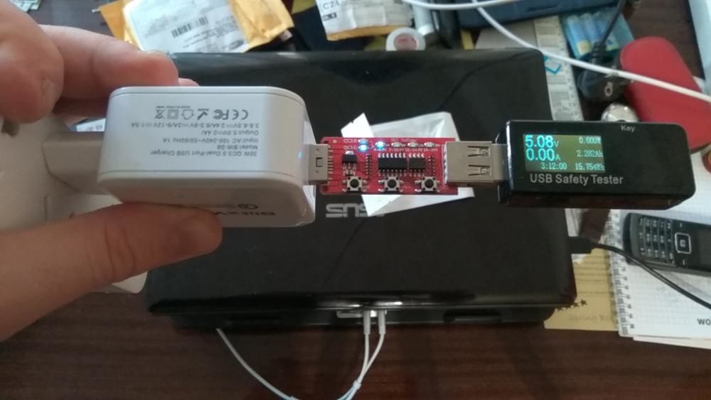

tvamos #57949 üzenetére
Áram mondjuk nem lesz több, csak a feszültség, illetve ezzel együtt a teljesítmény, mindenesetre ez például feljebb tudja léptetni:
https://www.aliexpress.com/item/-/32686950937.html
A kommentekből:
Vagy van például QC 2.0 power bank is, ami ki tudja használni töltés céljára a nagyobb teljesítményt.
tvamos
Tudtok valami megoldast arra, hogy a szamitogepem USB3 portjan kapcsoljam a tapfeszt, hogy nagyobb terhelest ki tudjak venni? Valam MCU, vagy speci IC jo lenne.

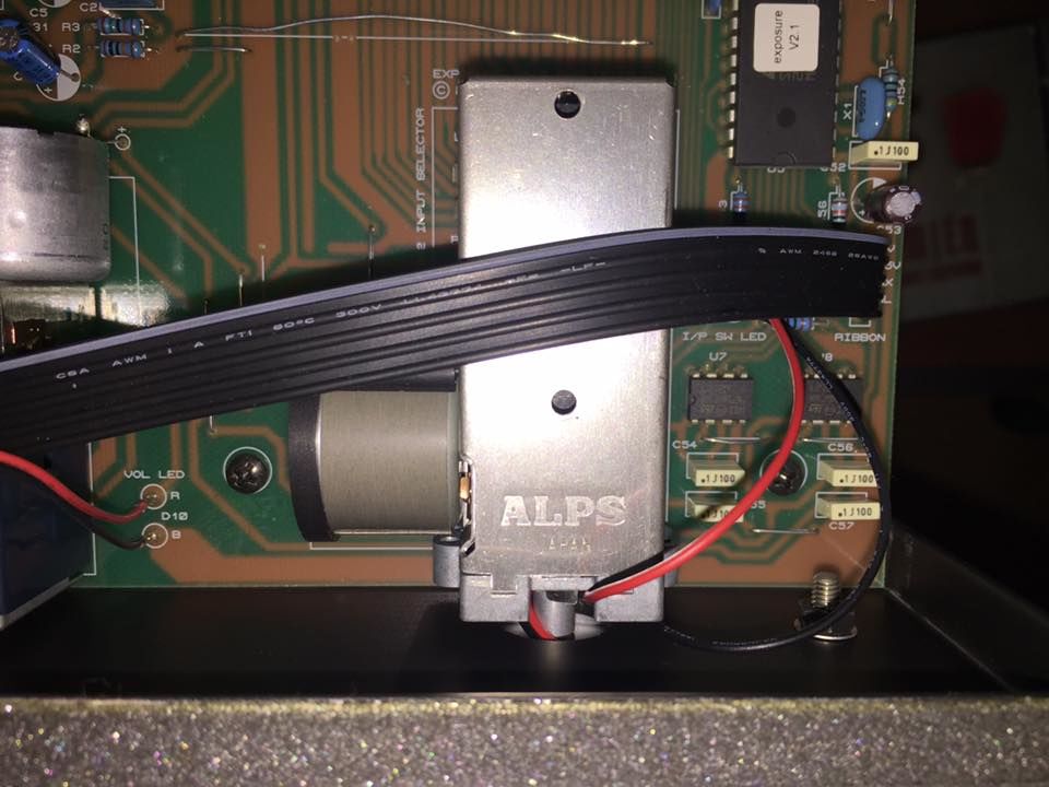

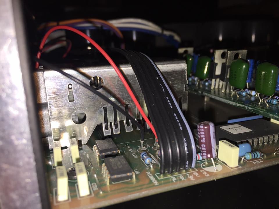

Alu
Remélem jó helyen járok.
Egy sztereó erősítővel kapcsolatban merült fel a probléma, hogy a bemenetválasztó nagyon apró mozgatására elkezd(enek) recsegni a hangfal(ak). Ha viszont megtalálok egy pozíciót, akkor jó, de néha magától is hajlandó a recsegésre.
Gondolkodtam a cseréjén, de sehol nem találtam ilyen bemenetválasztót. 6 utas, ráadásul motoros. ALPS a gyártó és sajnos ez az összes, amit tudok róla. Külföldi fórumokon olvastam, hogy több erősítőben is megtalálható (pl: Creek 5350SE, Onkyo Integra 9911 and 9711, Onkyo A8051, Pioneer A501R), de bontottat nem nagyon szeretnék bele, mert csak idők kérdése és ugyan erre a sorsra jut.
Lenne esetleg ötletetek, hogy merre találhatok ilyesmit újonnan? (Alps kereséssel se ebayon se alin nem jutottam eredményre)
Előre is köszönöm! -

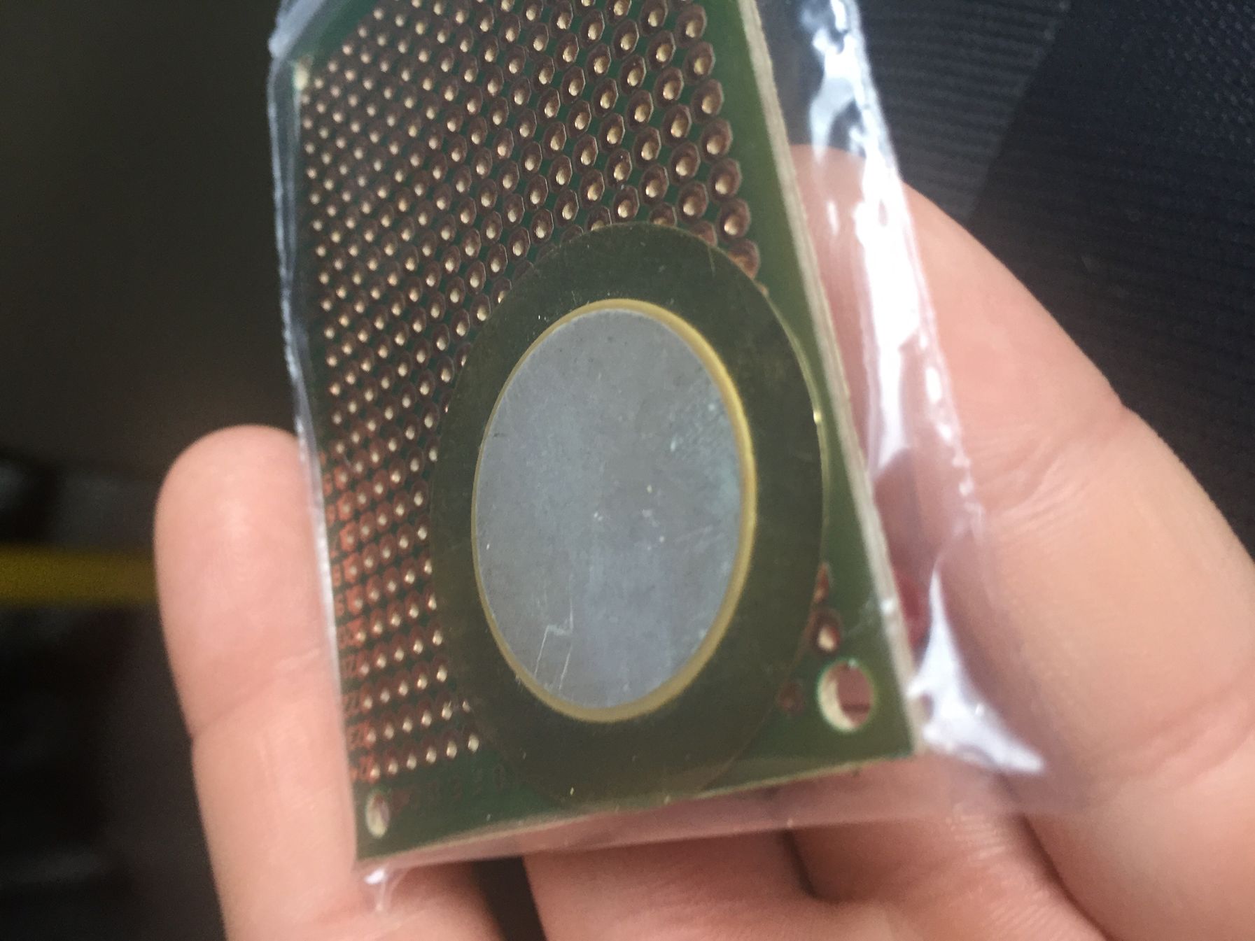

Kernel
jézusom #57927 üzenetére
A piezo nem tud mélyhangokat, magassugárzóként használatos. Nagyobb fajtája tölcsérrel esetleg 2 kHz-ig megy le.
Még a zsebrádiók füldugós tartozéka is dinamikus rendszerű volt, fejhallgatóra sem emlékszem piezóval.
Szerk: most olvasom az előző hozzászólást és erről jut eszembe, hogy voltak még a lágyvasmembrános hallgatók is, a telefonokban is, vagy épp a Sokolnál is.

jézusom
kemkriszt98 #57916 üzenetére
Régen ilyenek voltak a fejhallgatókban hangszórónak, mint ahogy más is írta.
Kaptam ingyen egy Philips AZ5130 magnót, amelynek van pár kisebb hibája (kontakthibás kapcsoló, nem működő bal hangszóró, stb.). Ezen kívül nincs neki FM antennája, letört. Milyen antennát tegyek rá, hogy jó legyen a vételi minőség? Van itthon elfekvőben egy sima teleszkópos FM antennám egy régi magnóról. Ettől jobb eszközt tudnátok ajánlani (akár eBay, Ali), amivel jó minőség elérhető és filléres megoldás? Köszönöm előre is.

...tehát kontakthibától lehet fesz esés, úgy, hogy az áramerősség megmarad?
Ha konkrétan az A áramra gondolsz, az függ a töltésszabályzó fajtájától. Ha DC-konverter, az transzformációs elven működik, kisebb feszültségről nagyobb áramot vesz fel, a pillanatnyi töltési állapotban (idővel persze csökkenhet). Viszont ebbe beleszólhat a tápforrás áramkorlátja is, annál többet nem tud felvenni.
Ha lineáris, disszipatív áramgenerátor, az igyekszik stabilizálni a tápegységből felvett áramot és ugyanazt adja át az akkunak, bizonyos határok között. Ha túlzottan leesik a feszültség, akkor persze már nincs miből. De ez a rosszabb hatásfokú, különbözetet elfűtő megoldás, mobilkészülékekben nem használatos:

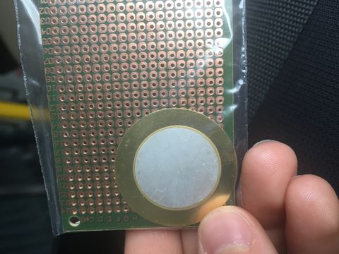

kemkriszt98
Sziasztok, megtudnátok mondani mi ez?
Gondoltam eljátszadozok egy mikrokontrollerel, rendeltem is egyet de aztán rájöttem hogy nincs belső oszcillátora. Google szerint egy kerámia rezonátorra van szükségem, úgyhogy megnéztem a sitejukon hogy van e nekik. Csak egy tétel volt s annak sem volt képe, de egy alkatrészér nem vizetném ki megint a szállítási díjat úgyhogy felhívtam őket s megkértem hogy ezt csapják hozzá.. viszont nem tudom hogy ez most az e vagy mi.. az alakjából ítélve nem az ami nekem kellett... neten nem találtam ehhez hasonlót.. -
