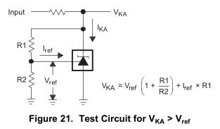

TL431-et TV tápegységekben 150 V stabilizálására is alkalmazzák, noha kicsit másképp, a szokásos optocsatolós megoldással kombinálva. De nem is ez a lényeg, a max. A-K feszültség a belső egységek tűrése:
Ha bármilyen nagyobb feszültségből a szokott módon állítasz elő legfeljebb 36V feszültséget:
Akkor maga az input elvileg bármennyi lehet, az áramkör a megfelelő pillanatban bekorlátoz, ahogy emelkedik a feszültség.
Fontos viszont a katódfeszültség és katódáram szorzatát (a maximális disszipációt) betartani, mert hiába bír 100 mA áramot:
28 x 0,1 A = 2,8 W lenne, ennyit nem tud elfűteni az a kis tok.

bandi94
TL431 feszültségreferencia IC adatlapjában azt írják, hogy maximális A-K feszültség 36V. Ez a feszültség az a feszültség, amiről, vagy amire le tud szabályozni? Nekem jelen esetben kb 39 voltból kéne 28-at csinálni.
(Van egy olyan érzésem, hogy a kettő valamilyen szinten kézen fogva jár, a bekapcsolásnál pár pillanatig megkapja a maximális feszt)

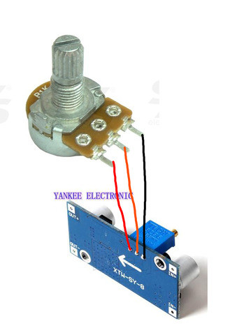

Barret001
szabifotos #56368 üzenetére
Még egy jó tanács: Szerezz be valamilyen folyasztószert,pl gyantát! Te gyakorlatilag gyanta nélkül forrasztasz!
A szép forrasztás (folyasztószerrel) mindig fényes,és összeugrik az ón gömbölyűre. Inkább kaparom a felesleges gyantát,de tudom hogy tökéletes lesz a forrasztásKevesebb melegítés,kevesebb felvitt anyag.
Kernel
szabifotos #56365 üzenetére
Két szál vezeték elég, ha megnézed az alkatrész felőli oldalt, kettő eleve közös. Tehát ennyi erővel elég a két szélső pontra kötni.
A potméternél is két pontot hasonlóan össze lehet kötni. Ha nincs sehol zárlat, emiatt nem mehet tönkre a dióda, valami más oka lehet.

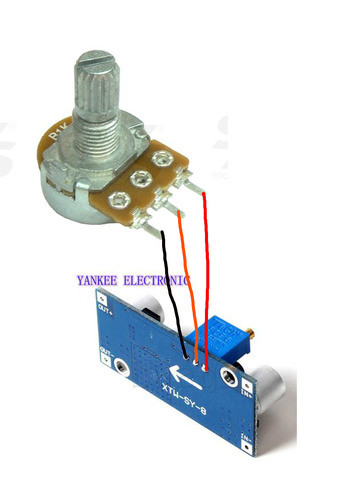

A diodacsere utan ha jo lesz, hagyd igy a poti bekotest.
Ha forditva szabalyoz es neked igy nem tetszik, a potin a ket szelso labra meno drotot csereld meg. -

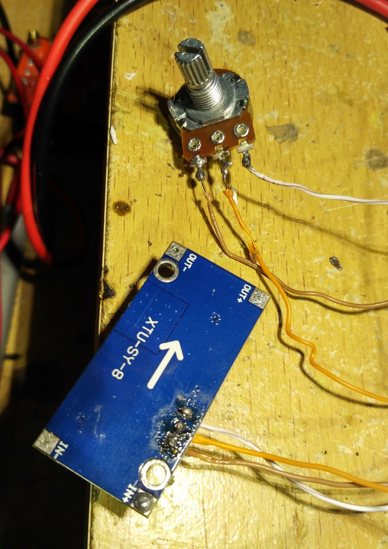

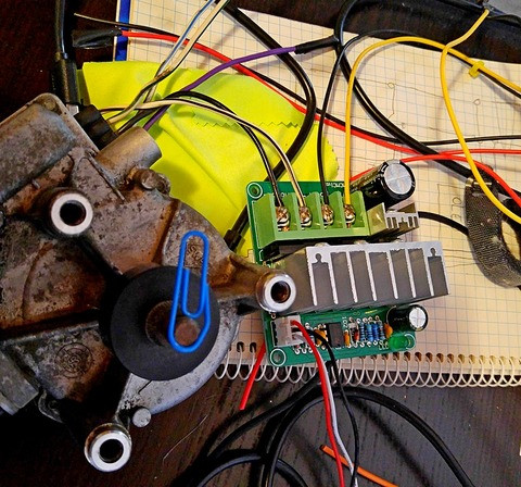

szabifotos
Barret001 #56362 üzenetére
Valóban kiment az a dióda!
Nem, nem pisztolypákát használtam. Azok a "nyomok" talán a sok próbálkozástól jelentek meg.Épp ezért vagyok itt mert már belezavarodtam, hogy hogyan kössem a potit, annyit próbálkoztam. Persze lehet, most már jól csinálom csak a diódát kell cserélnem.
A kérdés, továbbra is, hogy hogyan kössem be a helyére a potit helyesen? -
szabifotos #56360 üzenetére
Pisztoly pillanatforrasztot hasznaltal,
ha igen az hajlamos kinyirni erzekenyebb felvezetoket. -
Barret001
Minek vetted ki a saját potiját? Az nem kell kivenni,csak eltekerni szélső állásba! Hátuljára kell forrasztani a külsőt.
Ahogy a forrasztásodat elnézem,símán benne van hogy kinyírtál valamit... -
Barret001
Az ic felett van egy schottky Barrier dióda! Azt mérd ki,az a védelme!
Én is elküldtem már egyet,szerencsére több panelom van
Egy jóból pótoltam,és nem ment más tönkre,megvédte az áramkört. -
Barret001
Én ugyan ezt csináltam,de nekem csak 2 pólust kellett a háromból bekötni.
szabifotos
tordaitibi #56358 üzenetére
Bekötöttem, szépen megy és elég volt a két vezeték. A szabályzó pedig PWMes.

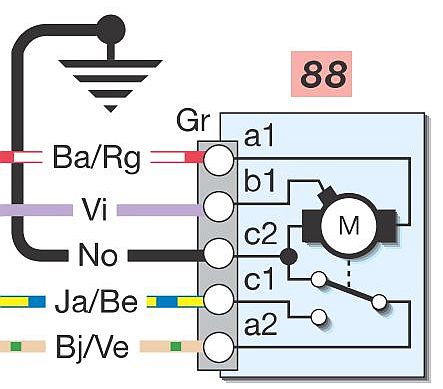

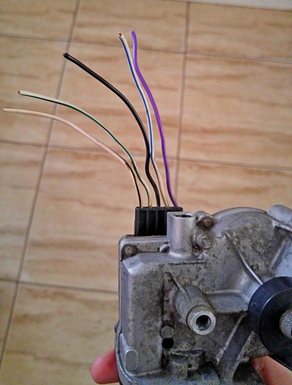

Flashback #56357 üzenetére
Így ránézésre ez egy teljesen mezei 2 sebességes (lassú-gyors) motor.
Így néz ki belülről, a színek nem pont stimmelnek, de a bekötése ugyanez:A szabályzó elektronikáról kérhetnék egy képet?
Csak + - csatlakozás, az édeskevés, ha intervallum időzítő, akkor legkevesebb 4 vastagabb, és 2 vékonyabb szál kell.Szerk, ha fordulatszámszabályzóról (pwm, analóg) van szó, annak is kell minimum 3 szál+a poti.

A referenciát értem, hogy mindig 11,2 lesz, de ezt csak a sönt jobb oldalán meg az opa kimenetén tudom mérni.De a 11,2 a sönt előtti részhez mérve már nem 11,2 lesz, hanem eltolódik a söntön eső feszültséggel.Ezért a komparátor nem egy fix értéket hasonlít össze egy változóval, hanem két változó értéket.Legalábbis, nekem ez jött át a rajzról.
Engem közben megkevert az is, hogy TL431 referencia IC-t akarok használni hozzá műveleti erősítő helyett. Az már úgy egy kicsit más jellegű tészta, de szerintem úgy kapja majd a tápot, ahogy a cseh kolléga kieszelte.
Gyula84
üdv
most vettem észre, hogy a 380as motornál csak 3 kivezetés van nem 6 így nem nagyon tudok váltani csillag vagy delta bekötésél az a kérdésem, hogy 380as módhoz csak csillag lehet a bekötés?
