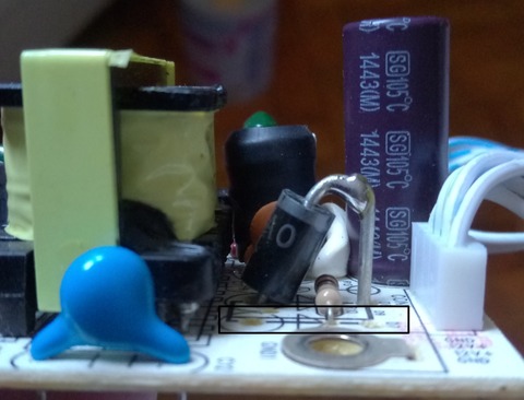

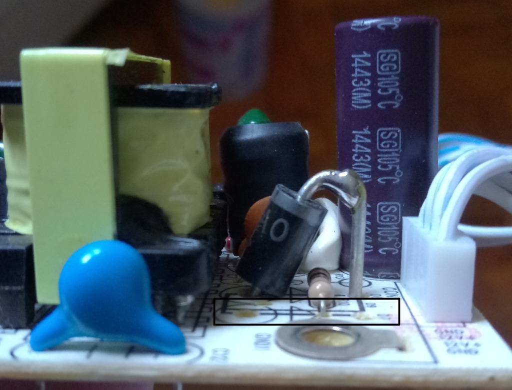

Kernel
darvinya #57482 üzenetére
Nem tudom, hány V-ot állít elő a tápegység, a diódának annak többszörösét kell bírnia, a lehetséges induktív csúcsok miatt. Azért raktak bele 100 V-ost. Az meg csak 40 V-os.
Ha feltételezzük a másik lehetőséget, hogy egy ugyanolyan dióda volt vele párhuzamosan, amit forrasztás helyett addig hajtogattak, míg kilazult és kiesett, és azért kellett kivenni, mert zárlatos volt, akkor célszerűbb ragaszkodni a 100 V-os diódához.
Lehet, hogy épp azért ütött át, mert még az sem bírta, de lehet minőségi hiba is.
Simán elképzelhető, hogy először csípőfogóval átvágta valaki a másik diódát, a mérhető zárlat miatt, majd amikor látta, hogy ez jó, utána kikapta a másikat, ami rossz volt.
Ezután egy diódával működik tovább a tápegység, de kevésbé terhelhető. Ezt lehet érzékelni a dióda melegedésén is. Ha az adott célra elegendő (nem melegszik túlzottan), akár maradhat egy dióda is.

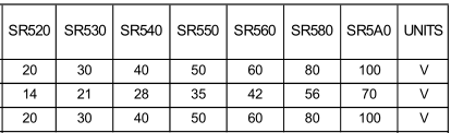

darvinya
Mivel lehet helyettesíteni SR5A0(SR520)?
Ezzel a SR540 helyettesíthető? -
Kernel
darvinya #57478 üzenetére
Egyrészt a gyorsaság, impulzustűrés, másrészt a kisebb feszültségesés miatt jobb a Schottky-dióda.
Ha normál diódát teszel be helyette, az felforrósodik és tönkremegy. Nem bírja a frekvenciát sem, plusz több feszültség esik rajta, ami az árammal szorozva nagyobb veszteségi teljesítményt képez.
Akárhogy is volt a lyuk, csak arra próbáltam rávilágítani, nem olyan egyértelmű az szerintem, hogy mérget lehetne venni rá.

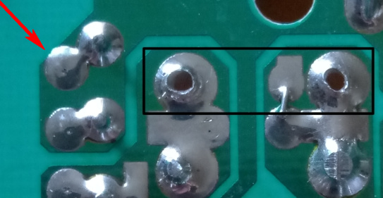

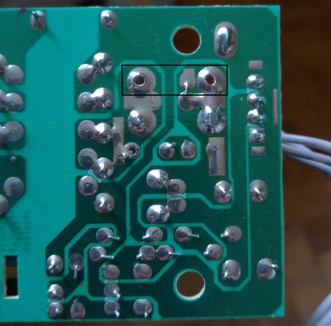

varmi2 #57476 üzenetére
Az a lyuk kisebb átmérőjűnek tűnik, mint az alatta lévő diódánál, valamint van egy ovális formája is. Valamint eléggé gyári forrasztásnak tűnik. Ha kiforrasztanak onnan egy diódát, annak nyoma lenne, nem így nézne ki. Azt sem hihetjük, hogy a dióda magától "kiesett", a forrasztás pedig ilyen gyári állapotú maradt utána.
Ahol piros nyíllal jelöltem, úgy néz ki egy leforrasztott lyuk.
Nekem van olyan vastagabb tűm, ami ha beleszúrnék a másik oldalról, kicsit megmozgatnám oldalirányba, ki tudnék képezni pont olyan lyukat, mint a másik. Csináltam már ilyet, abból gondolom.
