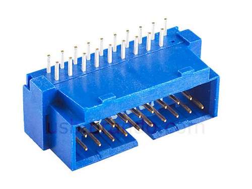

Nem, az alaplapon lévő USB3.0-s "tüskesor" 2mm-es osztású. A belevaló mama van nálam egy, azt mértem meg.
Az a 4 izé igazából 4 kis fészek/pöcök valami. Nem lényeg, csak azzal van lock-olva a csati, hogy ne csússzon ki. A sima szalagkábel-csatin pl ilyen nincs...Közben találtam, de elég drágán. (1.5USD volt a legolcsóbb nagytételben. Egyesével meg 2.5-7USD közt)
Így néz ki, és ezen látható a 4 kis fészek is belül: -

Elvileg "USB 3.0 Pin Header"-nek hívják a kínaiak, de semelyik nagyobb online alaktrészboltban nem találom
#22145024
Meg tudnátok mondani, hogy mi a becsületes neve annak a 2mm-es "tüskesornak", amit a PC-alaplapokon használnak USB3-as header-ként? Lomexben néztem, de csak a sima/"háznélküli" verzió volt, és nem az ami úgy néz ki, mint a szalagkábelcsati papa vége

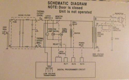

Adtak egy koszos mikrót, hogy nézzem meg mi lehet a baja.
Használat közben nagyon melegszik és leold a hőbiztosítékja? , emiatt teljesen kikapcsol.
Visszahűlve újra működik.Egy takarítás segítene, vagy inkább nézzek mélyebre?
