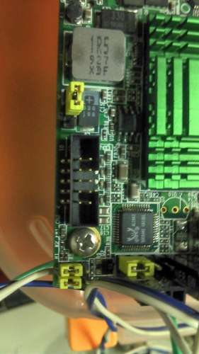

Keresnék ehhez a csatlakozóhoz dugót. Szalagkábelest, vagy hasonló kivehető krimpelhető csatlakozóval mint a pc molex tápcsatiban van.
2x5 pólusú és ha jól mértem akkor 2mm a tüsketávolság. A szélessége 16mm.
Egy Axiomtek SBC84832 3,5" SBC alaplaphoz audio kivezetésnek lenne szükségem rá.Előre is köszi a segítséget!
Üdv. Laci
