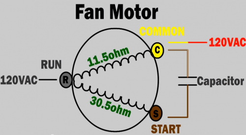

PH-User #39793 üzenetére
Normális esetben nincs szükség pörgetésre, csak egy lökés kell neki.
Tekercseket ki kellene mérni, alábbi mondjuk egy 120 voltos ventilátor, szintén üzemi kondenzátoros, a segédfázistekercs nagyobb ellenállású, a munkafázis kisebb. Elképzelhető, hogy utóbbi menetzárlatos, amit kimérni sem egyszerű.
Viszont ellenőrizni nem nehéz, mert a kondenzátort, illetve segédfázist ki lehet iktatni teljesen, a feszültséget rá kell kötni simán a főtekercsre, a motornak pedig egy lökésre be kell indulni, ha nincs semmi baja.

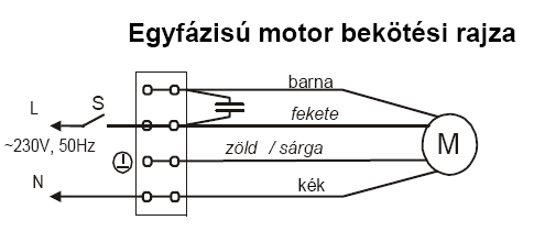

PH-User #39786 üzenetére
Kondi hibája okozhat ilyet, ami műszerrel kimérhető, vagy a motort megpróbálhatod belökni valami eszközzel, nehogy az ujjad elkapja. Ha csak a segédfázis hiánya a gond, akkor ettől el kell indulnia, méghozzá bármelyik irányba.
Legalábbis az indítórelés motoroknál ez természetes, gondolom talán ezeknél is. Annyi a különbség, hogy előbbinél a kondenzátor csak a felpörgés idejére kapcsolódik az áramkörbe, utóbbinál üzemi állapotban is.
Mivel ez egy fix (egyirányú) bekötésű motor, az üzemi segédfázis hatására mindig csak egy irányba indul el. Elvileg elképzelhető az is, hogy a fázist a fekete helyett a barnára kötve fordítva indul el, de az szabálytalan, mert a segédfázistekercs általában nem arra van méretezve.
Ezért nem mindegy, hogy a fekete vagy a barna vezetéket tekintjük segédfázisnak. A mellékelt rajz egy dolog, csak remélni lehet, hogy más gyártók is betartják ugyanezt. Vagy ki kellene mérni, de erről nem teljesen egyértelműek a netes információk. Valaki azt írja, hogy az állandó üzemi kondenzátoros motoroknál a segédfázistekercs nem sokkal vékonyabb a munkafázisnál. Így nem biztos, hogy ellenállásban kellő különbséget ki tudnál mutatni, de azért érdemes lehet megmérni.

PH-User
Kernel #39775 üzenetére
& moha21 & fero02
Először is köszi mindenkinek!
Ezt a ventilátort csak úgy kaptam, volt hozzá egy 400~450VAC 2uF +/- 5% kondi is, valami CoolStar márkájú.
Most bekötöttem az ábra szerint, de csak egy halk búgás hallható mikor kis időre bedugom 230-ba.
Én ilyet legutóbb akkor hallottam, mikor egy centrifugában elöregedett a kondi és nem akart beindulni.
Kérdésem az még, hogy akkor jól kötöttem csak esetleg a kondi már elfáradt?
Szerezzek másik kondit vagy másképp kéne kötni? -

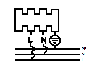

Kernel
PH-User #39755 üzenetére
Zöld-sárga a védőföld, kék a nulla, elvileg talán a barna a fázis, de én inkább megpróbálnám valahogy beazonosítani, hogy melyik a segédfázistekercs. Utóbbi kapja a kondenzátoron keresztül a fázist. Amennyiben ez egy üzemi segédfázisos motor (vagyis indítórelé nélküli).

Kernel
jozsi252 #39753 üzenetére
Az képen látható, kettős szigetelésű (vagyis nem földeléses) tápegység használata mellett felesleges összekötni, ugyanúgy fog rázni valószínűleg, noha ez nem veszélyes mértékű. Mint amikor például ráz a központi antenna, sőt utóbbi még erősebb is tud lenni.
Ha földeléses lenne az adapter, akkor meg már valószínűleg megszűnne a jelenség. Attól még lehetne éppen földelni a fémrészt, mint ahogy az egy mosógépnél, mikrosütőnél stb. is bevett dolog, például fúrni bele lyukat, csavarral, saruval, vezetékkel ellátva.
Ilyenkor ellenőrizni kell műszerrel, hogy a tápegység negatív vezetéke és a hálózati föld közösítve van-e. Utána a negatív leköthető az aluvázra is, de nem mondom, hogy szükséges ezzel foglalkozni, inkább csak egy lehetőség. Normális esetben (ha szabályos a hálózati földelés) ebből gond nem lehet, ellenkező esetben viszont biztonságosabb, ha az aluvázat inkább nem kötöd sehová, probléma esetén pedig a LED-szalag szigetelő hatása érvényesül.

Kernel
jozsi252 #39741 üzenetére
Pontosan milyen tápegység ez?
Valószínűleg a tápegységben zavarszűrő kondenzátorok vannak a bejövő hálózat és a kimeneti test közé iktatva, a LED-szalag pedig szintén egy kondenzátort képez, vagyis kapacitív csatolás útján áthatol a szigetelésen az AC.
Maga a LED-szalag szigetelése, ahogy fel van ragasztva az alulemezre, tökéletesen elegendő, a 12 V szempontjából, meg hűtés szempontjából is jót tesz neki a fémlemez.
Csak le kellene földelni, a hálózati konnektor földjéhez. Gyakorlatilag a 12 V negatív sarkát célszerű összekötni az alumíniummal, a tápegységnél pedig a negatív pólus sok esetben a földeléses konnektor földjével eleve össze van kötve. Pl. laptop tápoknál, illetve a földeléses konnektorral szerelt tápoknál általában.
De egyébként az alumíniumot még földelni sem lenne fontos, ha a tápegység szabályosan földelt, hárompólusú hálózati csatlakozással, ahol a kimenet negatív sarka a földeléssel össze van kötve. Ez így van megoldva a számítógépeknél is, lapostévéknél stb.

Lompos48
Ezt okozhatja a táp. Kérdés milyen a kapcsolás? Egyáltalán semmi se kellene érintkezzen az alu profillal. Próbáld fordítva dugni a fali csatlakozóba!
Nem valószínű, hogy veszélyes, de semmiképp sem kellene így hagyni. Az hogy eloxált, nem jelent jó szigetelést. Az oxidréteg nagyon vékony az alu felületén.
jozsi252
Lenne egy kis elektronikai problémám.
Vettem a konyhába 1 méter 5630-as típusú led szalagot, amit egy alu L profilra raktam fel, és a konyhapult fölötti polc aljára erősítettem fel. A gond ott kezdődik, hogy akár be van kapcsolva a led szalag, akár nincsen, ha az ujjam végighúzom az alu profilon akkor enyhe bizsergés féleséget érzek.
Illetve ha ki van kapcsolva a led szalag, és megérintem az alu profilt, akkor nagyon nagyon halványan egy picit világítanak a ledek. 230V-ba csatlakozok be, a táp kimenete pedig 12V 2A-es. Szerintetek mégis mi a franc okozhat ilyen anomáliát?
Illetve ez mennyire veszélyes bárkire is?
Köszönöm
Ja és egy felületkezelt, ha jól tudom eloxált alu profilról van szó.

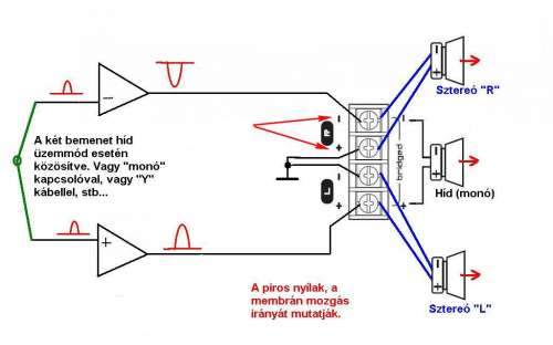

Bár valószínű, direkt azért rajzolták fordítva, mert az a rajz kimondottan egy híderősítőt szemléltet, ami már gyárilag ilyen kettős üzemre készült. Mivel az egyik kimeneten fordított fázisú jel áll elő sztereó üzemmódban is, ezért az egyik hangszórót fordítva kell bekötni, hogy végeredményben beálljon a helyes fázis.
Csak én normál sztereó erősítőben gondolkodtam, azért tűnt elsőre hibának.
Kernel
DIN szabványú csatlakozónál a hangszóró melegpontja a tű (+), a lapos érintkező a test (-). Vagyis a két kimenet közé kellene kötni a hangszórót, ha lenne hozzá fázisfordítás is:
Itt látható példa a fázisfordító előfokozatra, amit az erősítő belsejébe, a végfok bemenetéhez kellene építeni a hídüzemhez: [link] Ezt én magamnak is csak ilyen vagy hasonló áramkörrel tudnám megoldani, másképp nem megy.
Egyébként az alábbi rajzon van egy kis hiba, nyíllal jelöltem a két polaritást, amit fordítva rajzoltak. Sztereó alkalmazásnál a test a mínusz:

Ugyanaz, csak észre kell venni, hogy a rajzon az egyik erősítő invertáló (-) és a másik erősítő nem invertáló (+) bemenete van összekötve. Az eredmény a kimeneten ellenfázis, mint oda is van rajzolva a jelalak.
De az csak egy elméleti szemléltető rajz, a valóságban a végfokozatok invertáló bemenete már foglalt a belső negatív visszacsatolás részére, illetve lehetnek még további előfokozatok is, különféle megoldások vannak.
Ami a lényeg, hogy ha fogunk egy közönséges sztereó erősítőt, az teljesen szimmetrikus felépítésű, hiányzik belőle a fázisfordító áramkör. Így önmagában híderősítőként alkalmatlan. Elvileg lehetne alkalmazni a készülék bemenetén egy áramkört, ami ezt megoldaná, de az ideális megoldás közvetlenül a végfokozat bemenetén, mert a különféle hangszínszabályzó, előerősítő fokozatok önmagukban is hordoznak némi aszimmetriát, zajt, torzítást, tehát ezt legjobb átugrani.

Nem vakítás, de ami híderősítőnek van gyártva, vagy házilag készítve, annak szerves része a végfok előtt beiktatott fázisfordítás. Valamilyen módon, mivel többféle trükk is van erre, akár az egyik végfok kimeneti jelét felhasználva is, noha ez nem túl szép megoldás, hiszen már eleve tartalmazza egy végfokozat torzítását.
Ha a két végfok azonos fázisban dolgozik, akkor a kimenetek között ideális esetben (azonos jelszint, azonos erősítés) 0 V a feszültségkülönbség, a hangszóró néma lenne. Ezért kell az egyik oldalon 180° fázisfordítást végezni, így a két kimenet egymás ellen fogja "tépni" a membránt.
Gyakorlatban a jel nem egyforma, mert például sztereó, ezért hallható (nem híderősítőnél) a jellegzetes különbségi jel, amikor például valakinek megszakad egy fejhallgató csatlakozásnál a test, a két betét pedig sorosan a két végfok kimenete közé iktatódik. Ha ilyenkor a balanszot szabályozzuk, hangosodik, középállásban a leghalkabb.
Egyébként, ha van 2 db 4Ω terhelhetőségű erősítő, azt hídkapcsolásban 8Ω-mal szabad terhelni, ekkor a teljesítmény összeadódik. 4Ω esetén a teljesítmény már négyszereződne, a végfokok szempontjából pedig ez olyan lenne, mintha egyenként 2Ω-mal terhelnénk.
Amelyik hídvégfok fel van készítve 4Ω terhelésre, az eleve úgy van tervezve, hogy egyenként 2Ω-ot elvisel.
