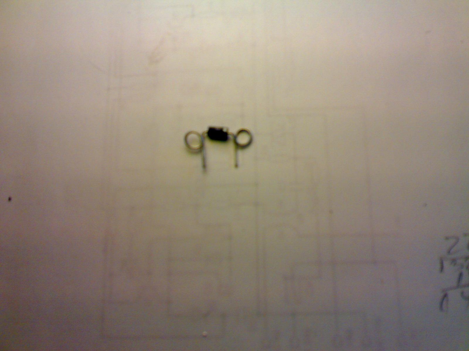

Üdv !
Egy ilyen tápot tervezek venni: [link], és pár diódát sorbakötve egy D-Link DI-524-es routert táplálni vele.
A táp 9,5V - 1,5A-es.
A routernek 7,5V - 1,5A kell.
3 db dióda sorban az kb. 2V-2.3V.
Nekem pontosan számolva 0,66V kellene diódánként - persze ezt nem kell ennyire szigorúan venni (meg nem is lehet, mivel a diódák is szórnak + az 1,5A az azért nem álladó).
Sima 1N400x sorozat jó lenne ? Vagy mit ajánlotok ?
Egy apró, csavar nélküli műszerdobozba (kiönthetőnek hívják talán ezeket) tenném be a 2 diódát, apró lyukon a ki - és bemeneti kábeleket átdugva. Majd belül a lyukhoz egy kevés melegragasztó, hogy ne jöjjön ki a kábel.
2V - max. 1,5A az max. 3W teljesítmény a diódákon. Beleférne ez hűtőborda nélkül egy ilyen apró dobozzal ? -

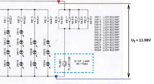

Segítségeteket szeretném kérni!
Haver kocsijában a belsőtér világítást kicseréltem fehér ledszallag-ra, ezzel eddig nincs is semmi gond. Úgy 1 hét után szól hogy középső állásban (ajtónyitás vezérli) kicsit világit, rámértem és 7v volt van
ez mitöl lehet?Ez magában nem is "akkora" gond, gondoltam bedobok 1 12v-os relét, a probléma csak az hogy a 12v-ot fokozatosan kapja meg (1-2mp) amit nem szeret a relé olyan hangja van mint 1 daráló gépnek
Milyen kapcsolással lehetne helyetesiteni a relét? A lényeg az lenne hogy csak akkor kapcsoljon ha a feszültség eléri a 12v-ot.

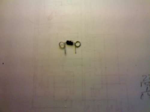

Prociknál én is ismerem, de soxor készülékekben is látni. Gondolom olyan helyen használják csak, ahol csupaszon már nem menne el biztonságosan az alkatrész, így inkább adnak neki némileg jobb hőtranszfert a külső burkolat felé.
EMC kvescsön:
Egy ilyen EMI/RFI zsugorcsövet le kell "földelni", vagy elég csak belehúzni mondjuk egy nagysebességű digitális vezetékhalmazt és már csillapít is?Szakbarbár:
Ha feldobsz egy képet, esetleg hozzá eyg-egy méretet is, az sokat emel az ittlévők segítségnyújtási hajlandóságán (ami egyébként sem alacsony!)

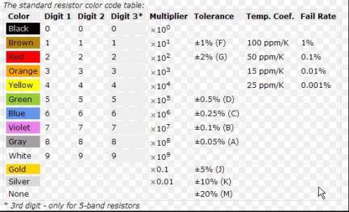

Lehet még termikus osztályozás (ellenállásérték hőfokfüggése ppm-ben osztályozva). -

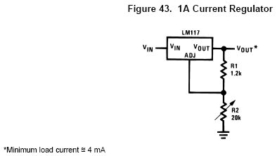

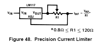

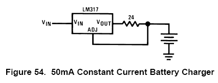

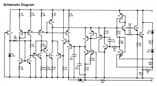

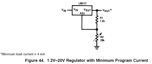

...úgy legalább az IC saját árama (ami a bemenettől a test felé folyik), nem jelentkezik külön veszteségként....
Akárhogy csűrjük-csavarjuk, az IC saját árama az mindössze csak a referencialábban folydogáló, mert más útja nincs. Az pedig van és annyi amennyi. Nincsenek benne kóválygó áramok (mint az emberben hascsikaráskor), amik plusz fogyasztást jelentenének.
Kernel
Batman2
#36538
LM317-nek van áramgenerátoros kapcsolása is egyébként, úgy legalább az IC saját árama (ami a bemenettől a test felé folyik), nem jelentkezik külön veszteségként. Igaz, így is van lefelé egy ellenállás, de azon csak kevés folyik, a LED áramához képest.
Vagy lehetne FET-es áramgenerátor is, noha 5 V alatt már ennél is hajlik lefelé a görbe: [link]

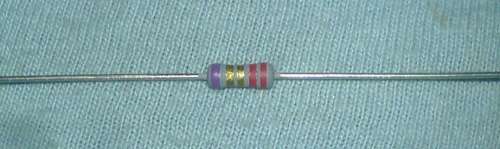

Szerintem a 1206-os is csak 0.25W-os
Batman2:
"Akkor viszont azt is lehet tenni, hogy kétszeres feszültségű szuper kondi telepet készítek és amíg e nem esik a fesz a max. felére addig lehet használni, ez egyszerűbb, mint egy boost konverter."Ha a telep-feszt a kétszresére növeled, attól még a LED-en továbbra is csak adott paramétereket engedheted át, vagyis ezzel hosszab üzemidőt nem érsz el, viszint 2x annyit kell majd elfűtened, hogy ne menjen tönkre a LED-ed. Akkor már inkább parallel kösd a kondikat.
Maximnak van SOT23-as step-up-ja, 0.8-0.9V környékén már beindul és onnét kb 0.4V bemenetig tud hajtani egy LED-et 20-30mA-rel. Emlékeim szerint még a fehéret is "kihajcsa" kb 15mA-rel. De vannak már más versenyzők is porondon ilyen alalcsony betápra -
darvinya
PH-User
#36529
Tessék [SMD ellenállás 330R , 2512 5 % 1W (ROY)]
Vagy itt a 0805/1206-os 0.5W-ban. -

Nem állítottam az ellenkezőjét. A gond csak az, mennyire és merre szórja a fényt. A LED esetében a félvezetőlapka felülete az, ahol a fény "kijön". Így ideális esetben is csak 2π steradian, azaz, egy félgömbnek megfelelő zónában tudja szórni a fényt, ami pedig a valóságban közel se jár ehhez. Egy izzó pedig (pláne a szóban forgó "rizsszem" típus) majdnem minden irányban képes erre (az egész gömb 4π steradián).
Ami kérdés nyitva maradt: lehet-e abban a kijelzőben úgy elhelyezni egy LEDet, hogy helyesen világítsa meg az LCDt.Szerk: az általad linkelt izzó az, ami oda kell, bár lehet, hogy kicsit nagy. Ezt majd PH-User eldönti.
darvinya
Ezekre gondoltam LED:
[Terméknév: LED-SMD W 0200 (LED-SMD W 0200)
Leírás: 0603 Fehér víztiszta 200-300mcd]
