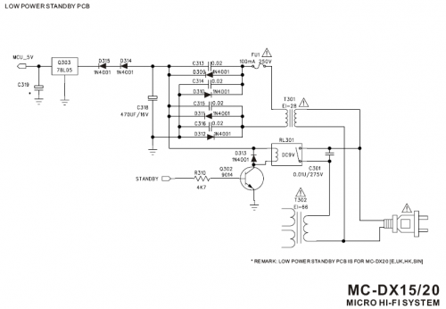

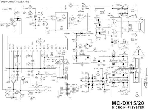

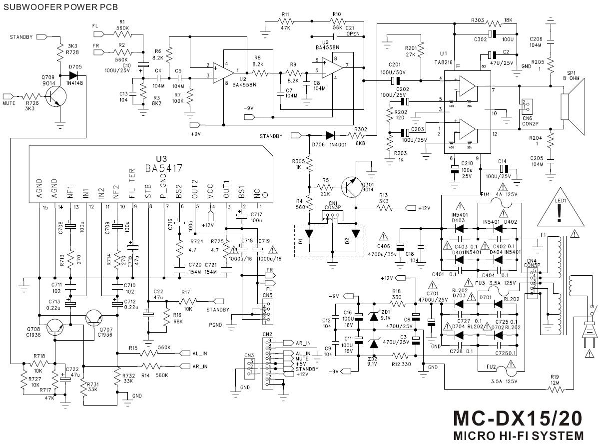

papp053
Kernel #36855 üzenetére
Nos a standby panel kis trafoval megvan...
Most telorol vagyok, nem látom jól a rajzokat.
Leírnad legszíves pontosan mit hová kell kötni, jó szajbaragosan? Előre is köszi
Szerk: ''A Mute pedig a tunerpanelen (CN1 --> CN504) átmegy a CD/MP3 lap CN8 csatlakozójára, ahol egy vezérlőprocesszorról kap 5 V-ot.''
Szerintem ez az öt volt lenne az amit a lejátszó visszaküldött a ladanak, de az nincs meg csak a láda :-) -

Kernel
papp053 #36853 üzenetére
Közben megnéztem a többi rajzon, hogy a Standby a tuner CN1 csatlakozójáról kap nem is 5, hanem 10 V körül (Q716 emitter --> Q712 kollektor). De arra mutat több körülmény, hogy 5V is elég lehet neki, azért írtam előbb biztonsági okból egy ilyen minimumot.
Kernel
papp053 #36854 üzenetére
CN5 a bal-jobb hangszóró kimenete.
Az alábbi standby panel, kis trafóval, relével, szintén a subwoofer dobozában található? Mert akkor megvan az 5V is, nem kell külső táp. Ami egyébként sem kellene, én inkább leosztanám a belső tápot, esetleg beépítenék egy 78L05-öt, nyilván úgy praktikus.
Többi meg értelemszerű, a MUTE és STANDBY lábakra simán ráköthető GND-hez képest az +5V:
Ha csak ennyiből áll a készülék, ebből nem lehet probléma, vagy nagyon el kell rontani valamit, vagy eleve hibás a cucc.
