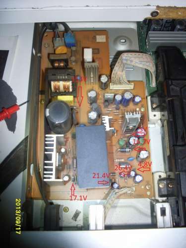

Hát érdekes jelenséget produkál a házimozi rendszerem amit zenélésre használok gépre kötve. Dimarson dm r450-ről lenne szó.
Tökéletesen szól az összes csatorna. De random kikapcsol és akkor se kép se hang. Van olyan amikor az első bekapcsoláskor se ad életjelet csak a kijelzőn megjelenik a felirat úgy fél másodpercre és el is tűnik. De mondjuk rá 10percre megpróbálom bekapcsolni akkor elmuzsikál még akár egész nap is.
Próbáltam,hogy fullon járatom hátha előjön a probléma de nem jött elő,de volt,hogy minimumon szólt,úgy 1 órát és kikapcsolt. Nem standby-ba teszi hanem eltűnik a kijelzőről a felirat meg a hang se szól. (mint amikor letilt mert mondjuk zárlat van valahol)
A tápkábelt kicseréltem de nem oldotta meg a problémát. Utána már nem tudtam mire gondolni talán túlmelegedés,de amikor ventilátorral hűtöttem akkor is leállt.
Ma se akart elindulni,lehúztam a dvd olvasó részét és abba a pillanatba elindult ( de vajon meddig megy... )
Ha megint kikapcsol akkor előkapom a műszereket aztán nekiállok méricskélni a táprészen de tényleg annyira össze-vissza kapcsol ki,hogy nem tudom,hogy hol álljak neki. Erre esetleg lenne tippje valakinek?
Cseréljem ki a primeren a kondit elsőnek? lehet már kiszáradt mert puposodásnak sehol nem látom nyomát. -
