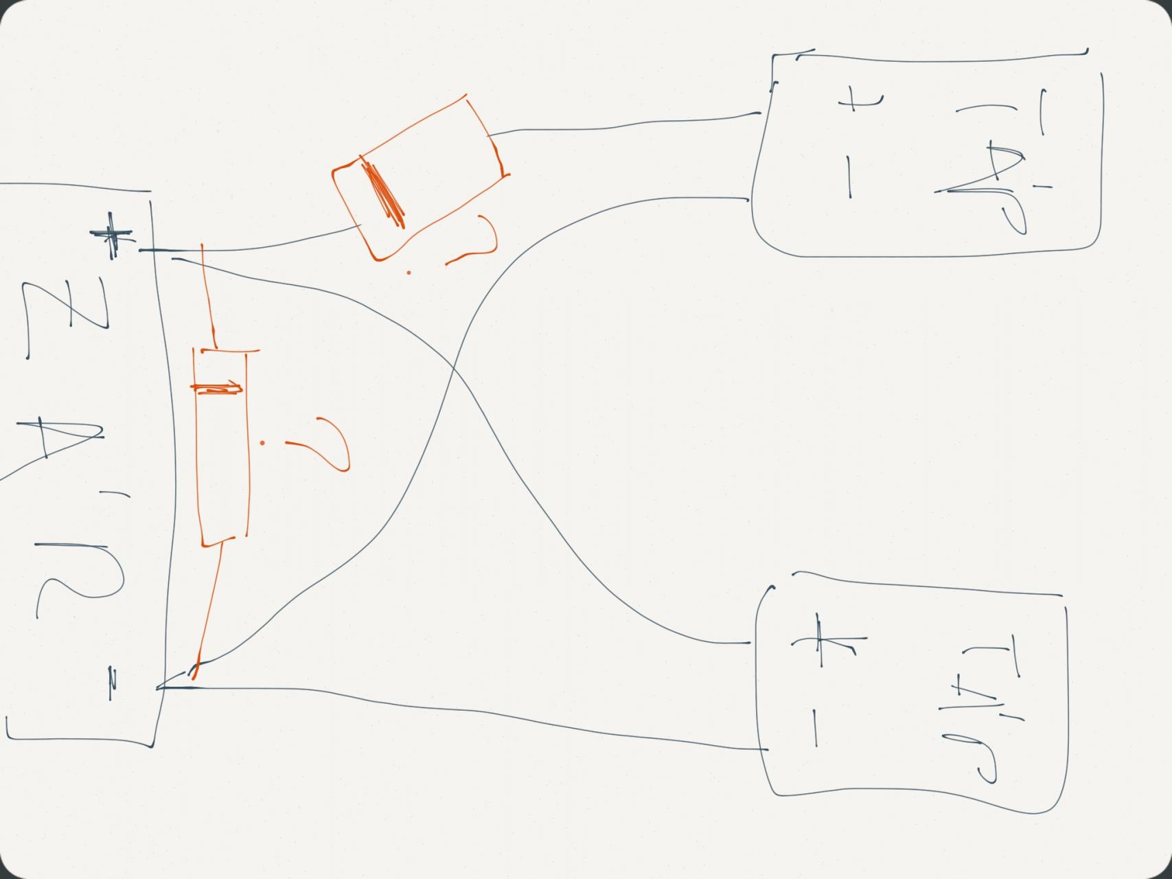

A mellékelt képen mi a helyes bekötés? Van egy elektromos zár. Azt vezérli egy kaputelefon és egy beléptető, párhuzamosan. Hogy kell diódát betenni, hogy egyik eszköz fele se rúgjon vissza a fesz a zártól?
