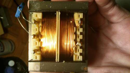

Kernel
fero02 #38376 üzenetére
Ha meg tudod oldani, hogy ne legyen zárlat, esetleg egy kis forrasztással ráerősíteni, utána lakkozni, működhet éppen. Akár még forrasztás nélkül is elbírhatja.
De ilyen vastag tekercs a szekunder oldalon szokott lenni, nem a bemeneten. A képen nem lehet jobban kivenni a táp felépítését. Akár cserélhető is.
Bemenetnél a zavarszűrő toroid szokott lenni, négy kivezetéssel, de az vékonyabb huzal.
Kernel
Ha az egyik tekercs kivezetéseit felcseréled és úgy kötöd sorba a másikkal, akkor egyszerűen nem összeadódik, hanem kivonódik egymásból a feszültség. Vagyis elvileg 0 V lenne, de lehetséges kisebb különbség a tekercsek között.
Szekundernél ebből nincs is baj, csak primer oldali osztott tekercsnél ilyet már nem lehet játszani, mert zárlatot okoz a két tekercs gerjesztésének ütközése, ahogy a vasmagban pont összetalálkoznak egymással.

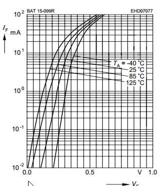

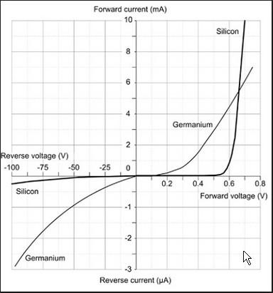

Merném állítani, hogy a demodulásnál fellelhető szintek esetén talán m.g mindig a germánium lehet pici előnyben a VF/IF görbéjével. A záróirányú tökéletlensége a germániumnak nem sokat oszt-szoroz ebben az alkalmazásban, ahogy teszi azt egyenirányításnál vagy kapcsolóüzemmódban.
Beszéljenek erről a görbék:
Schottky:
Ami ellenben a korábban tárgyalt detektoros rádiónál gond lehet, az a LEDes változatnál beillesztett 1.5V-os elem, ami mindkét fajtájú diódát jócskán arrébb tolja a jelleggörbén. Lehet úgy már előnybe kerül a Schottky.
