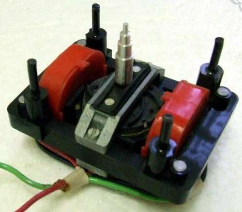

Felrakták az öreg Tesla motor fotóját, régen szervizben tucatjával cseréltük ezeket. Főleg a csapágynál kezdett kotyogni, emiatt beállni, mert összeért a forgórész az állórésszel. Vásárláskor nem is árt rákérdezni, hogy lötyög-e nagyon a tengely?
Rövidrezárt forgórészű aszinkron motor, dörzskerékhajtáshoz, az állórészbe épített, rézből készült rövidzárral, ami a vasmagban fázistolást hoz létre, így tud elindulni és forogni egy fázisról.
Pedig lemezjátszóhoz elvileg szinkronmotor lenne ideális, hogy a hálózati frekvenciával pontosan szinkronban forogjon (vannak olyan Tesla motorok is, ami lapos, kerek formájú, permanens mágnes forgórésszel, szíjhajtáshoz), de a régi minőségi szinten az aszinkron is megfelelt a célnak. Az áttételbe vagy be volt kalkulálva a motor sleep, vagy a kis terhelés miatt talán nem is volt ennek jelentősége.
