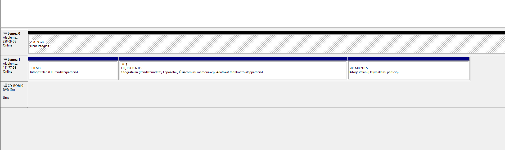

King Unique
oxide83 #52295 üzenetére
Kicsit konkretizálhatnád, hogy esetedben pontosan mit jelent ez a "nem ismeri fel többé". Azaz PC-n, Windowson mi a helyzet a lemezkezelőben, ott látszik, megvan a partíció, csak nincsen meghajtóbetűjele, vagy nem lefoglalt / RAW lett, vagy mi van?
Ha törlődött* és a fájlkezelőben nem lehet hozzáférni, akkor adatmentő programmal (példák) már próbáltál rákeresni a korábbi partícióra, a rajta lévő fájlokra és azokat másik fizikai lemezre lementeni? Aztán ha már említetted a HDS-t, akkor milyen a HDD állapota, kondíciója?
+ Nem derült ki az sem, hogy pontosan milyen külső házba van téve a HDD, az kezel-e egyáltalán normálisan 2+ TB-os merevlemezeket. Az, hogy a buta tévé nem kezelte rendesen, az nem meglepő, nem mindegyik ismeri a GPT-t sem, meg hogy 2 partícióra kellett bontani, az megint abszurd...
* Törölt, formázott stb. partíciók közvetlen visszaállítása megoldható pl. a TestDisk, MiniTool stb. programokkal. De ez csak saját felelősségre javasolt, mivel írással jár, ellenben adatmentés a standard eljárás a csak olvasás a forráslemezről, majd az adatmentés másik fiizkai lemezre!Egyébként meg el kellene dönteni, hogy pontosan mi a cél.
Ha az adatmentés, akkor nem itt, hanem az adatmentés - liksoft - HDD kereső mentéshez topikban kellene folytatni. Meg azt is lehetőleg úgy, hogy a most felvettet kérdésekre a válaszokkal kiegészítve az irományt, nem simán ugyanazt beírni úra, aztán futni ismét a + köröket. -
oxide83
Kb 6 éve vettem egy 4TB-os WD Red HDD-t amit beletettem egy külső mobile rack-be, két partíciót csináltam rajta mert az akkori TV-m csak így ismerte fel. A gondom az hogy egyik napról a másikra eltűnt az egyik 2TB-os partícióm és nem igazán tudom elővarázsolni, HDD sentinel sem látja, illetve se a TV-m se a PC-m nem ismeri fel többé. Régebben is csinált ilyet rövid ideig de egy idő után megjelent a másik partíció mint pl. amikor kivettem a HDD-t a mobile rackból és visszahelyeztem, leellenőriztem a kábeleket stb. De most semmi megoldás nem segített már hetek óta...szóval a végső elkeseredés stádiumába léptem
A kérdésem az lenne, hogy van-e valami megoldás amivel újból elérhetővé lehet tenni az "eltűnt" partíciót?

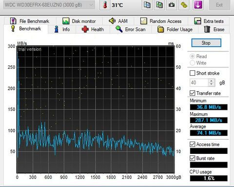

JHC
rostiron #52289 üzenetére
Számítógépre dugva HDD Sentinellel írás teszt kitöltés nullákkal, az első 100, ÉS az utolsó 100 kocka.
Volt néhány panasz a fórumban, hogy nem tudják úgy inicializálni az új nagy HDD-t, hogy egyben lássák vagyis GPT legyen. Én jártam úgy szűz én általam kibontott lemezzel, hogy hiába írtam felül az elejét, a Lemezkezelőben csaknem tudtam GPT-re inicializálni, mert nem is engedte. Aztán eszembe jutott, hogy GPT módban a lemez végén található egy biztonsági másolat. Amúgy nem lehetne mert ugye szűz új vinyóról beszélünk, vagy mégsem? Csak amikor a lemez végéből is felülírtam akkor lehetett inicializálni a lemezt. Számomra ez elég érdekes.

Mint írtam minden ok. Csak úgy tudtuk 500gb van a gépben. Használva is jól volt a formázó.
King Unique
zorzy4 #52226 üzenetére
Az nem a program hibája, ha a user nem megfelelően használja, bár itt konkrétumok nem nagyon derültek ki. + A másik hozzászólásban lévő screenshoton a "felső", azaz a lemez 0 eleve unallocated, azon már nincs mit összevonni, tovább törölni.
A lemez 1 meg gondolom az aktuális rendszermeghajtó, egy SSD, amiről éppen fut a Windows, azt meg nyilván nem kellene törölni.
A kérdésre válaszolva, az ESP, SR, WinRE stb. védett rendszerpartíciók, amiket a Windows grafikus lemezkezelőjében nem, ellenben parancssorban (DiskPart) és 3rd party particionáló programmal már lehet törölni (bővebben). A "visszahozni" meg nem teljesen világos, itt pont az lenne a lényeg, hogy csak a megfelelő partíciót kellene törölni, illetve megfelelően használni az adott parancsokat, programot. Ahol pl. a 3rd party particionáló programoknál szokott lenni a művelet tényleges megkezdése előtt visszavonási (undo) lehetőség, de az is csak akkor/addig érvényes. Viszont ha már lefutott a művelet, akkor utána az nem vonható vissza.

Sziasztok! Egy korábban rendszer és adatokra kétfelé particionált merevlemezt szeretnék összevonni. De egy szuper ingyenes programnak köszönhetően a fele el is tűnt. Mit hogy lehet visszahozni és törölni mindet róla? Helyreállítási particiót is?

viharhozo
King Unique #52211 üzenetére
Lefuttattam a HDTune-t.
Itt latszik a pontos tipus is. A drajv 7-8 eves lehet, nem mai csirke. Nem egeszen az a problemam, ami az elobb volt, nekem vagy fel eve lassult be a drajv, de nem nagyon hasznaltam, ezert nem foglalkoztam vele.
Az viszont biztos, h az atlagos valos masolasi sebessege 25 MB/s volt. Ami meg erdekes, h fajlonkent valtozott a sebesseg, tehat ha vmi gyorsan ment, az vegig gyors volt, ami lassu, az vegig lassu.
Ha lemenekulok rola, mivel erdemes ujraformazni?

viharhozo #52210 üzenetére
Lásd nemrég egy hasonló esetnél leírtakat. Illetve itt jó lett volna a HDD pontos modellszámát megadni - a WD Red önmagában kb. semmi - , mert az alapján lehet következtetni, hogy PMR/CMR, vagy SMR típus-e, ahol az utóbbinál előfordulhat belassulás, bár az inkább az írási sebességet szokta érinteni.

Adott egy 3 TB-os, sokat futott WD Red. A problemaja az, h az olvasasi sebessege az esetek ~egyharmadaban normalis, 100 MB/s koruli, az esetek ~ketharmadaban viszont 6-8 MB/s. A Crystaldisk fixen 7-et mer. Most menekulok le rola, minden fajl lejon, de nagyjabol harombol ketto lassan. Teljesen random, h melyik milyen sebessegu, van, h egymas utan 5 nagy fajl gyors, 5 nagy fajl lassu.
Minden tesztprogram szerint hibatlan a drajv. Kicsereltem a kabeleit, attettem masik gepbe, nincs valtozas. Mi lehet a gond?
