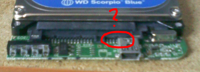

Hukimoo
hali!
A gond a következő: van egy 500gb-ow WD belső sata vinyó. működött szépen 2 évig. aztán 1x csak nem akart beindulni, de úgy hogy még a windows se töltött be annyira tré volt a merevlemez. aztán kihúztam a sata dugót. beindult windows, majd beudgtam és volá látta.. utána ezt csináltam egy darabig.... sata dugó kihúz, gép bekapcs, sata bedug, vinyó megjelenik a meghajtók között.. de mostmár ez se segít. fél óráig kell ki be dugni a sata dugót hogy 1x felpörögjön és működjön. mi lehet a probléma oka? néha még be indul, kap kötet cimkét windows tól, és tökéletesen működik, de amúgy istenért se akar beindulni elsőre magától. HELP! -
liksoft
zarayg
#20038
Nézd meg jól. Úgy szokták, hogy az adat és a tápcsatlakozó egy fekete műanyagra vannak szerelve. Vagyis egy dual csatlakozóról beszélünk. A kis nyák szerintem lehúzható a winyóról. Csak egyben lévőnek látszik, mert a csatlakozó winyó része, és a panelé azonos anyagból van, így egy darabnak látszik.
Vagy a kép készült rossz szögből, és nem úgy látom ahogy kéne.
Nem szoktak forrasztani egyébként SATA csatlakozóra, és ez a típus SATA csatival kellene, hogy rendelkezzen.

zarayg
whisperity
#20035
azok forrasztott lábak, oda vannak forrasztva a nyákhoz
zarayg
whisperity
#20035
de ott nincs sata csati.
zarayg
a HDD
zarayg
Üdv.
Segítségeteket kérném!
Nos az lenne a problémám hogy:
Amerikából kapta egyik ismerősöm, és egyszer csak azt csinálta, hogy:
Windows-on keresztül csatlakoztattuk, felismerte, kiírta, hogy telepítette a hozzá való driver-t (háttértár) és minden okés. Ha rámegyünk, akkor kiírja, hogy nincs ilyen meghajtó. A windows látja, hogy 468GB van, de nem lehet se formázni, se semmit se csinálni vele. Linux alatt se tudok vele mit csinálni, illetve Hiren's Boot CD-vel se tudtam vele mit kezdeni, mivel nem ismeri el. Mini USB-s csatis a HDD.Paraméterei:
Western Digital Scorpio Blue
WD5000BEVT - 00A03T0
S/N: WXLX08714393Képek róla:
Kérdések:
Mitől lehetett ez? Mit lehet vele csinálni?
Érdemes-e javítani? Ha igen, hol, mennyiért?Segítségeteket előre is köszönöm!

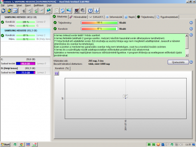

ruti
Közösségépítő
Snowy_owl
#20027
nem kell azonnal a legrosszabbra gondolni
a HDS (szoftveres) önteszt gyakran nem fut le, akár még a függőben lévő áthelyezés miatt sem
gyártó hardveres tesztjeit próbáld meg, pl. Hiren's CD-n van Samsung gyári prg-csomagmindig legyen backup-od, és nyugodtan használhatod tovább a vinyód
de hagyd fent a HDS-t monitorozni -

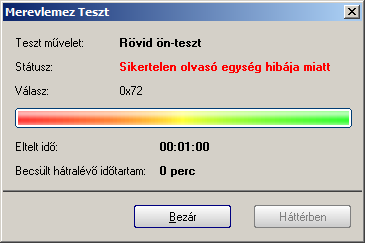

Aggodalmam miatt írok ide. Van egy 1terrabájtos méretű Samsung HD103SI merevlemezem. Eddig hiba nélkül futott, ám felraktam a HD Sentinelt, mert kíváncsi voltam a hőmérsékletekre, és rossz meglepetés fogadott.
Aztán gondoltam lefuttatok egy felület tesztet, ami egy hibás szektort talált, az összes többi pedig jó volt.
Aztán gondoltam lefuttatok még egy rövid ön tesztet ami így nézett ki:
Kicsit aggasztanak ezek a problémák a lemezzel. Van bármiféle tennivalóm? Lehet, hogy meg fog halni?
Nem túl öreg, hamar lenne.Egyébként az első képen látható adatátviteli problémák régebbiek, de kicseréltem a kábelt, és azóta nem növekedett.

Szeretnék venni egy 750-es Samsung vinyót, annyi a problémája, hogy Sentinel szerint van rajta 52 hibás szektor. Nem rendszerpartíciónak szeretném használni, hanem egy letöltőgépbe adattárolónak (0-24ben fog menni a gép, a rendszer másik vinyón van).
Kérdésem az lenne, hogy mennyire bízhatok meg benne, mennyire érdemes erre költeni? Nem nagy probléma ennyi hibás szektor?
Köszönöm előre is a válaszokat!

Remélem valaki még benéz ide. Tehát van egy régi 1000 napos Maxtor 160as IDE HDD-m. Rég nem használtam, de fizikai gondja biztosan nincs ugyanis egy helyben volt. Rádugtam a gépre TC látja, de mikor rámegyek azt mondja nincs ilyen meghajtó. Fura. Sajátgép formázná, de nem tudja. Teljes formázás sem megy. Bios egyébként szépen látja. Van előtte egy IDE DVD író masteren. Ez pedig slave. HDD Sentiel 7%-ot ír!!! Jó pár szektor hiba, de maradandó károsodásra utaló dolgot nem találtam. Nem tárolnék rajta fontos adatokat. Teljesen pótolható, de azért örülnék ha életet lehetne lehelni bele. HDD Regenerator sajnos fizetős. Fat32-re formáznám.
