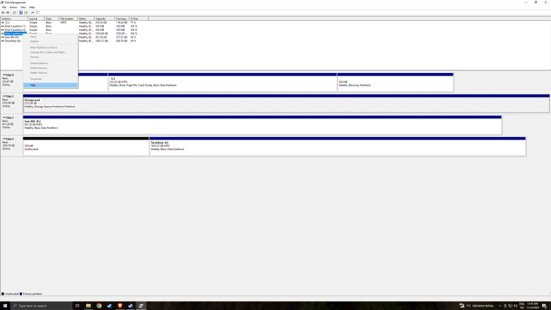

Sziasztok! Laikusként kérdezek, szóval nem vagyok a téma szakértője, de szeretnék megmenteni egy 2TB WD HDD-t, ha lehet. A winchester korábban egy kamerarendszer beltéri egységében volt. WD22PURZ (Purple, tehát a lila verzió). Most külső meghajtón keresztül próbálom kideríteni mi a hiba, a windows (11 Pro) nem generál hozzá meghajtó betűjelet.
Lemezkezelőben ez látszik:
Ha inicializálni szeretném, akkor pedig CRC hibát ír ki.
A tulajdonságokban pedig ezt látom:
Nagyon szépen köszi, ha valaki tudna segíteni! -

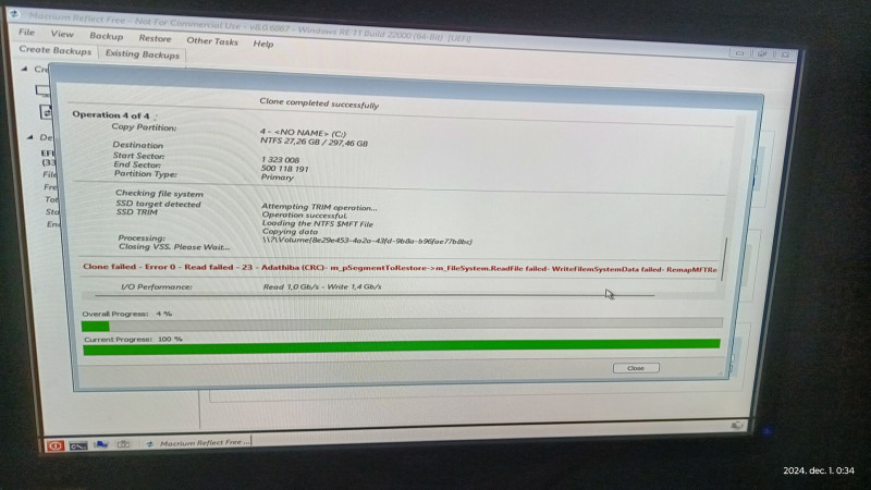

Én is így jártam, még korábban és a végén egy hardveres klón oldotta meg egy dokkolóban. Az átvitte, simán működik azóta is a Win10.

Klónozni szerettem volna egy hdd-t egy ssd-re, de crc hibával elszállt
SanDisk és tsai megvolt, kábelcsere megvolt, win alól bad sector figyelmen kívül hagyása bepipálva, de így sem működik.
Mit javasoltok, melyik program tudna segíteni, vagy mit tegyek, hogy klónozni tudjam?
1 hibás és egy gyenge szektor van a lemezen

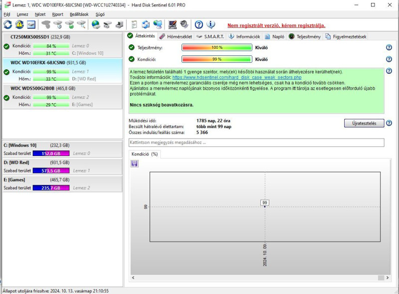

Sziasztok, vettem életemben először használt HDD-ket (valószínűleg utoljára is egyben).
Volt a NAS-ban 4x6Tb WD Purple, egy tönkre ment, vettem 8 használtat, de horror csomagolásban küldtek (külön kértem hogy figyeljenek, legalább duplázzanak mindent de nem csinálták meg...). Rendes HDD hungarocellben de semmi zacskó és mozogtak a helyükön meg a dobozba is, ami egy sima karton doboz volt.Elkezdtem tesztelni (utólag hülyének érzem magam).
Szóval 8 db összesen:2 db olyan írási hibákat produkált hogy semmi tesztelésre nem volt szükség használhatatlanok.
3 db átment sima win és gyors teszteken, de a WD Dashboard extended Error 7-el hibát dobott pár óra után mindre. (olvasási hiba)
1 db átment minden teszten hibátlanul
2 db még nem volt tesztelve
Mennyire megbízható a WD dashboard?
Küldjem vissza az egészet a fenébe, vagy még teszteljem a többit és tartsam meg a hibátlanokat? (ha már itt vannak)Gondolom ez a helyes eljárás használt winyók esetén hogy WD Extended test?
Köszönöm

Mennyire gyakori, hogy egy HDD hirtelen elhalálozik?
Már több, mint 7 éve szinte folyamatosan megy, és még mindig 100/100-at ír a HD Sentinel:
HDD Device 1: /dev/sdb
HDD Model ID : HGST HTS721010A9E630
HDD Serial No: JR1000D31MD7BE
HDD Revision : JB0OA3U0
HDD Size : 953870 MB
Interface : S-ATA Gen3, 6 Gbps
Temperature : 34 °C
Highest Temp.: 55 °C
Health : 100 %
Performance : 100 %
Power on time: 2673 days, 18 hours
Est. lifetime: more than 100 days
Nem tudom, hogy érdemes lenne-e még most lecserélni, vagy várjam meg, amíg kihullik? Tárhelyproblémám nincs. -

Leírom a kis délutáni kálváriámat, hátha másnak is hasznos lesz:
Vettem egy használt 18TB-s Seagate Exos-t, beüzemeltem és akkor jött a kellemetlen meglepetés: sem az Easeus Partition Master, sem a Win10 lemezkezelő (Disk Manager) nem tudott mit kezdeni a rajta lévő 2TB-os "GPT védőpartícióval". Sok böngészés után eljutottam a megoldáshoz: [link]
Vagyis:
1. cmd futtatása rendszergazdaként
2. diskpart
3. list disk (lemezek listázása)
4. select disk # (az adott számú lemez kiválasztása, jó alaposan nézd meg előtte!)
5. clean (gyalu)
6. convert mbr (lemez konvertálása mbr formátumra)
7. exit
Ezután már 18TB allokálatlan területként mutatta a lemezt az Easeus, és nem volt vele további probléma. Convert to GPT, create NTFS partition, kész.

Köszönöm amúgy a segítséged!
Erre gondolsz? Sajnos nem találom a biztonság fület..
Nem kapcsol be. Másik kábel, másik tápport kipróbálva, USB-s külső HDD is. Nem ad életjelet, nem kapcsol be.
